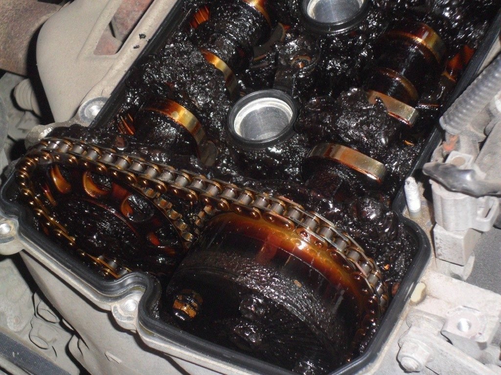

Здравствуйте.
Прилагаю  отчет по анализу  данного масла по претензии автосервиса.
Автомобиль Audi Q7 3.0 TFSI. Во время  капремонта залили MV 0530 LL и после 1700 км пробега двигатель вышел из стоя.
По информации сервиса, после вскрытия поддона  масла в двигателе почти не было,  а на стенках и деталях двигателя был большой налет черной смеси.
Есть  ли  версии почему это произошло?

7 минут назад, leaf сказал:
Обычно главный компонент антифризов - моноэтиленгликоль в моторном масле не обнаруживается. Кроме того, что он частично испаряется при рабочих температурах, он прежде всего вступает в реакцию с компонентами (присадками) моторного масла, особенно при повышенных температурах, образуя загрязнения, шламы, забивая маслопроводные каналы и фильтры.
Но для этого масло должно превратиться в йогуртоподобную суспензию как на фото, малые его количества каналы не забъют.
Криворукую сборку я вообще не рассматривал, т.к. нужно дефектовку делать. Это первое, что на ум приходит.
такой большой угар свойственен сборки двигателя с ошибками или ошибки в расточке при капиталке. Но такие вещи легко определяются при сборке если допустим размер при расточке посадили. Какой то чудовищный расход масла...
14 минут назад, Pocobor сказал:
Никакое масло не способно отмыть нагар за 1 раз. Даже промывки не способны. Нужно тысяч 30-40 проехать с заменами каждые 5000км, чтобы что-то отмыло маслом. Почитайте зарулем, масло сворачивается в двух случаях: перегрев масла или очень не качественное топливо (заявлялось, что 2 баков хватит для умирания масла).
Если в двигателе много каки, то запросто. У меня знакомый ездил на самом дешевом лукойле SG c интервалами в 15 тыс., пока не встал. Когда разобрали двигатель, было все в гуталине. Представьте, если залить масло с хорошими моющими в подобный двигатель как на фото?

55 минут назад, C00LM4N сказал:
И в турбине. И в трубке слива с неё кое-где. И в кольцах. Где оно не шибко циркулирует. А особенно не циркулирует, когда горячий поршень останавливается.
Нет там ничего такого страшного для масла, нормальные там температуры - рабочие.
Для примера представьте газовый котёл - на входе вода 50 градусов, на выходе 70 (например), но никак не 170 - хотя температура сгорания газа ого какая большая.
Всё благодаря постоянной циркуляции воды. Так и с турбиной и маслом.
Масло в картридже можно перегреть только если жарить на авто, а потом резко заглушить.
20 минут назад, Helios сказал:
И ничего не будет... никаким маслом такой нагар быстро не отмыть (годами его отмывают и не у всех получается его отмыть)
10 минут назад, KotKamelot сказал:
Для нормального масла ничего страшного нет, хотя и неприятно. Отложения на втулках турбин и поршнях с кольцами - одинаковые. Какие масла при нагреве гадят - те и во втулке отложатся, и кольца закоксуют.
6 минут назад, KotKamelot сказал:
Это затвердевший кокс и желтый налет годами отмывают, а шлам, если его много, легко отваливается.
9 минут назад, C00LM4N сказал:
Я считаю что для любого масла там нет ничего страшного.
Вредно и опасно для турбины - это не давать ей остыть, прежде чем заглушить после нагрузок. Но это проблема лечится турботаймером, а не прожаркой масла в колбе.
5 минут назад, Helios сказал:
сложно представить чтоб при переборке мотора не убрали этот шлам.
любой более менее думающих механик понимает, что если это отвалится и забьёт маслоканал - вопросы будут прежде всего к нему.
1 час назад, Olejik сказал:
99,9%, что дело в "капиталке" и вопросы надо бы задавать тем, кто капиталил.
А что можно натворить при капиталке, чтобы превратить масло в гуталин?
Может хозяин машины денег не дал сколько требовали или спорил, ругался с мастерами, они и залили ему отработку..
хотя если в анализе все норм и похожа на нормальное..
Вообще не ясно превращение масла в гуталин,
а вообще я неверю в такой анализ масла, который слили из поддона с таким гуталном, что то тут не чисто из такого гуталина такого анализа быть не может..вообще мутная история..
анализ на отработку мог быть вообще не с этой машины..
может специально мотор запорол? газульку в пол на холостых и на 2-3 часа.. и т.д..
правду скажет только паяльник :lol:

8 минут назад, KotKamelot сказал:
Согласен, но там речь шла про случай на драйве, когда человек залил современное масло в старый двигатель. В данной ситуации такое маловероятно, все же мотор после капиталки, и остатков старого масла так же не должно быть.
Изменено пользователем Helios
Так много написали -неасилю )
Сразу буду мыслями делиться.
Мне кажется на лицо хим. реакция масла - то ли с бензом, то ли с антифризом. Вода и натрий говорят за антифриз. Точнее натрий говорит за антифриз. А откуда столько воды? Можно говорить о, как его гидро... электро.. в общем присадки из масла могут водой забираться. Но тут пробег 1700 - ни о чём. Что-то скоротечное.
Когда с антифризом в реакцию вступает масло, то кальций "уходит". Его тут мало. Но вот откуда магний?
Есть ещё третья версия... но сегодня пятница и такие версии лучше держать при себе... ибо... пятницо.. версий нет...
25 минут назад, KotKamelot сказал:
Как же тогда залегают кольца, когда масло менялось своевременно?
34 минуты назад, ShukhratM сказал:
Ну как что... Например, собрать ЦПГ так, что в картер будет лететь полусгоревшая ТВС в огромных объёмах. Как раз за 1700 км может превратить любое масло в натуральный гуталин.
СИНТЭКС ну по анализу сильного разжижения и топлива нету..
я подозреваю анализ масла не с этого "гуталина" точнее даже уверен
