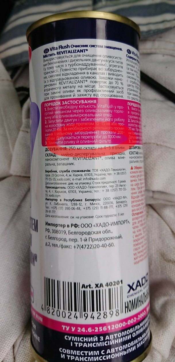

Rosneft Maximum 10W-30 3l, Eni i-Sigma Monograde 40 1l, Swag longlife 0.75l, Xado Vita Flush Очиститель системы смазки РЕВИТАЛИЗАНТ 0.25l
В этом миксе Хадо с самого начала было и до конца ?

Да, с момента залива и до соответственно слива масла.

Принято . Но вроде производитель присадки/промывки рекомендует 10-15 мин на ХХ или 200-300 км на ходу . Ты рискнул больше смотрю ...
Можно до 1000км
Изменено пользователем veev2

Можно до 1000км
Понял . Спасибо ! :bye:
