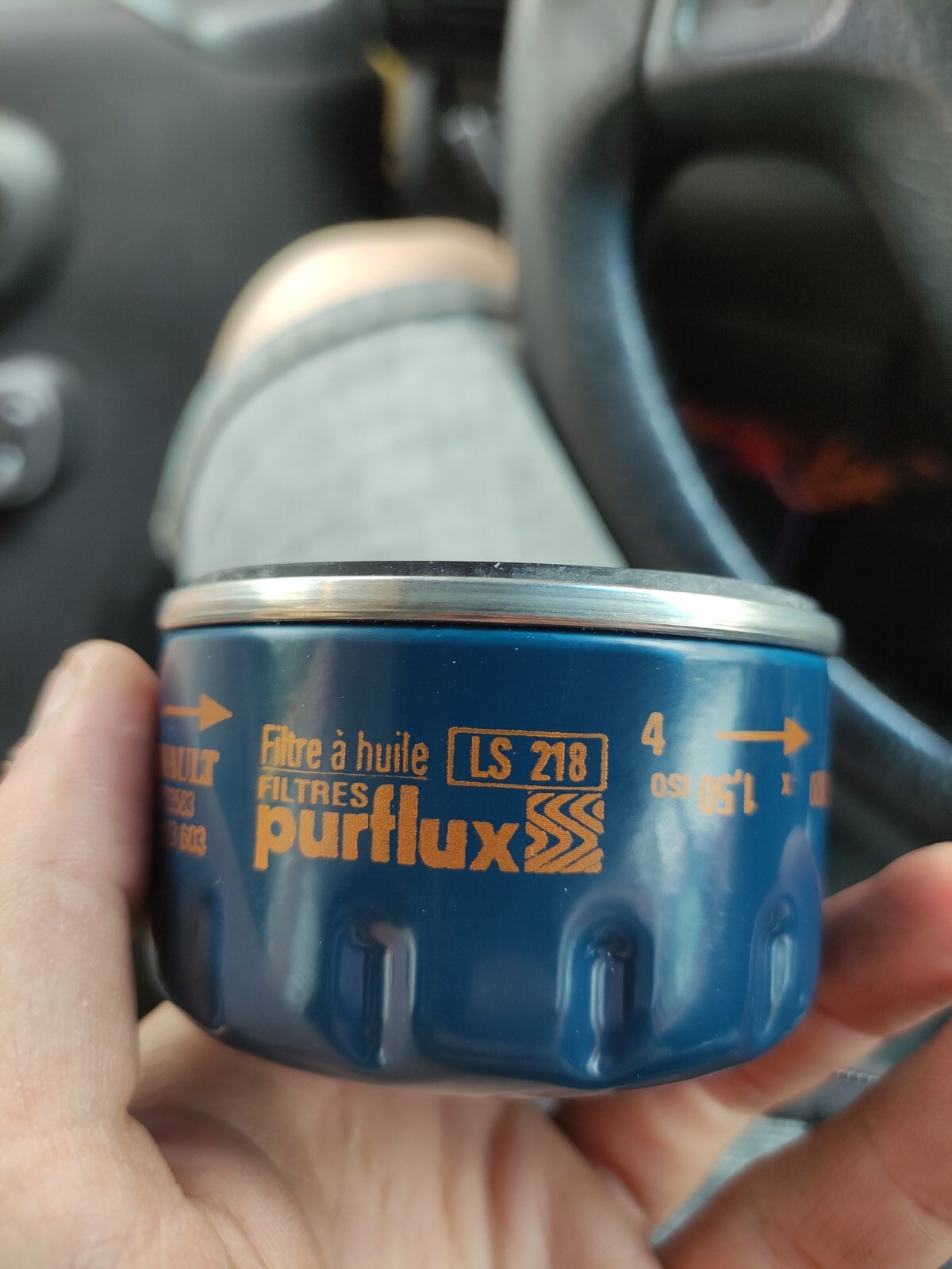

Ставил LS218 в январе 2019г и сейчас в ноябре 2020г у официального дилера

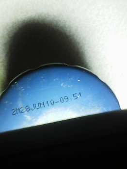

Смущает то ,что надпись на крышке фильтра абсолютно одинаковая !!!!
Даже время совпадает.Так как живем в России-неужели подделка даже у дилера Рено ???
Фото обоих фильтров прилагаю.Что же эта надпись означает все-таки ?
Неужели нам дилер устанавливает фильтры выпуска 2010года ???
фото прилагаю
Скорее всего у официальных дилеров большие  складские запасы, на несколько лет вперед)). Тем более, что именно эти фильтры по своей воле знающие люди не ставят.
Изменено пользователем Andrey_74
Спасибо ! Только получается ,что в течение 1 минуты Purfluks наклепал
столько фильтров,что дилер их ставит в течение 10лет (судя по дате изготовления) всему городу ???
Может кто-то знает -какой срок хранения у этих фильтров ?
И не поэтому ли столько негатива к LS218 ,может они просто просроченные ?
Изменено пользователем Olegnn

Представитель Sogefi ответил,что фильтр действительно 2010г изготовления

Olegnn , ну вот, а вы мнет не верили)). Только не ставьте больше такие фильтры, сам представитель Sogefi вместо них советует ставить PURFLUX LS932, либо он же по классификации Рено RENAULT 82 00 768 913, где намного больше площадь фильтрующей шторы и отличный силиконовый обратный клапан, который не рвется при случае. Кстати, при подборе фильтра на сайте PURFLUX для вашего авто и двигателя выдается именно LS932

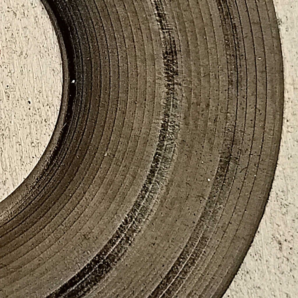

Уже года 2 лежит один прикольный прибор на вскрытие, вот -  руки дошли. К тому же больше года ничего не резал. Итак...
Purflux LS 218
Прибор б/у, взят мимоходом на сервисе, информации по нему ноль.
Общий вид:
Дата выпуска затерлась, но, похоже, это - 19й год:
Сравнение с первым попавшимся под руку фильтром:
Для того и взял на распил, собственно говоря, чтобы поржать!
Уплотнительное кольцо квадратного сечения, относительно толстое, упругое, не дубовое, в посадочном месте сидит прочно:
Вскрываю, как я люблю, болгаркой прямо сквозь завальцовку. Стружка остается снаружи,  а саму завальцовку можно разобрать:
После среза завальцовки основание далеко не всегда спешит выскочить. Здесь тоже его надо "раскачивать" инструментом, чтобы оно начало выходить. Ну вот - успешно:
Вид на противодренажный клапан, конструкция с тонкими резиновой и жестяной пластинами и пружиной:
Основание с остатками замка:

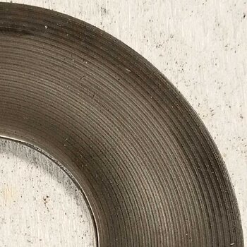

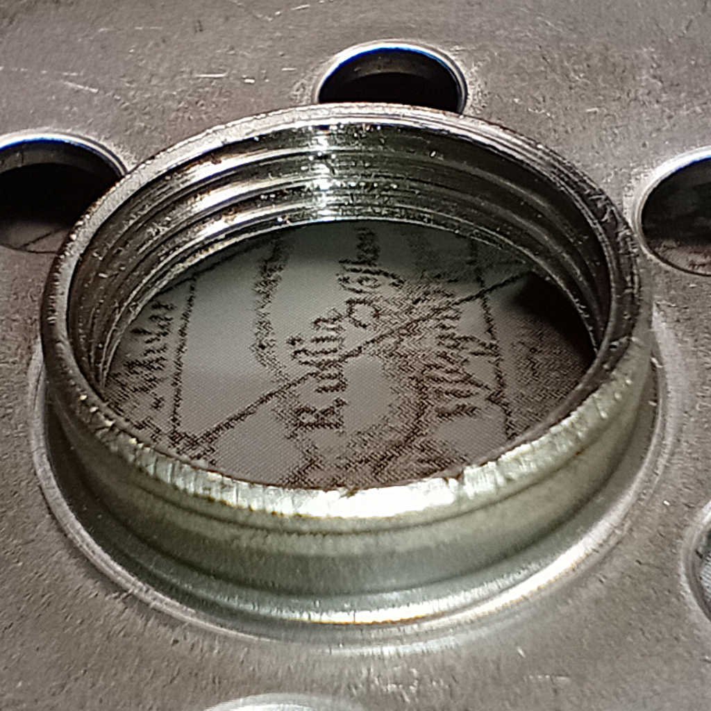

Выход резьбы нормальный, почти без трещин, гладкий. Резьба тоже гладкая, канавка есть:

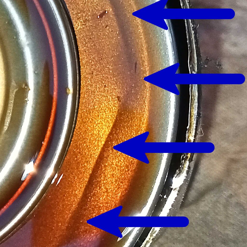

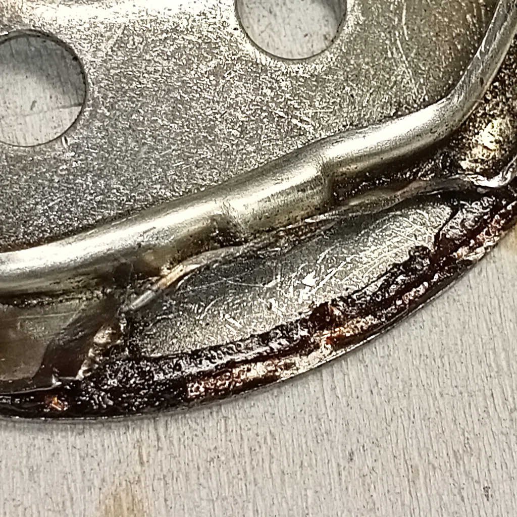

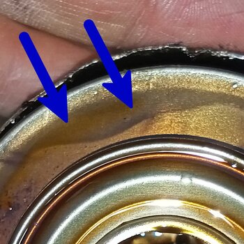

А вот почему я стал любить резать саму завальцовку - потом можно её рассмотреть, она с герметиком или без. Тут в самой завальцовке ничего нет, по краю пластины основания есть герметик:
Он прочный и не колкий, участвует в герметизации завальцовки.
Резиновая часть противодренажного клапана, одна сторона:
чуть ближе:
вторая сторона:
ближе:
видны небольшие помятости поверхности в местах контакта с металлической пластиной. Так то ничего серьезного, резинка целая, прочная... пока. Но возможно, это пока нет переката по маслу. Возможно, если перекатать, кислота в масле резину грохнет, и она треснет и рассыпется. И прокладка вместо того, чтобы плеваться в зеркало, будет плеваться в фильтр. Фильтр ему будет виноват.
Ещё можно так:
Здесь, на корпусе картриджа видно масло:
Как сказал, фильтр лежал ждал 2 года, масло давно отстоялось, и я специально повернул под  хорошим углом, чтобы был виден осадок:
Этот осадок подвижный, не закреплён на поверхности.
Разбираем дальше  клапанок:

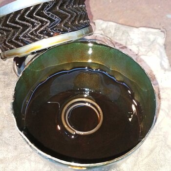

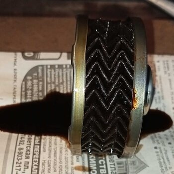

Модный зигзаг:
Достаточно много масла внутри корпуса:
Масло - на слив, дно колбы корпуса - на осмотр:
После 2х лет отстоя осадка очень мало, он частично подвижный, частично уже закрепленный, но ещё раз - его для этого срока очень мало.
Все эти оценки осадков говорят нам, что масло не перекатано, и оно высокого качества, не полусинь или уж тем более не минералка.
Подробнее ещё смотрим на осадок в тонком слое масла со дна колбы:
крупных осадков нет - довод за высокое качество масла.
Тоже самое, что сливается со складок картриджа:
видимого крупняка нет.
Чтобы было понятно, что мы ищем, вот фирменная не перекатная но полусинь, что вываливается из картриджа самотеком:
Прижимная пружина картриджа, достаточно жесткая:
Детали россыпью:
Ну вот, как ба вот. На сейчас осмотру конец. Уровень "мы вскрывали много фильтров и всё нормально" достигнут и даже немного превзойдён. Осталась не осмотренной самая интересная деталь изделия - фильтроэлемент - деталь, которая делает фильтр фильтром. По сути, мы сейчас смотрели не фильтр, а принадлежности.
... если не заломает, сам фильтр посмотрим другый рас, а то как-то это у меня всё хлопотно получается. Другой спец за это время уже б пяток изделий вскрыл по-рыхлому, а я тут одну хрень ковыряю на голом мазохизме ...

Последний фильтр, несмотря на укладку ёлочкой, имеет признаки контрафакта.
Поиском наткнулся на сравнительный анализ контрафакта оригинального реношного фильтра: https://renault--atlas-ru.turbopages.org/renault-atlas.ru/h/blog/ostorozhno_poddelka_masljanyj_filtr_dlja_renault_reno_7700274177/2017-03-04-22
alexlarry По вашей ссылке у контрафакта укладка гармошкой, не ёлочкой.
Какой тогда "последний фильтр" имеется ввиду - в предыдущем сообщении что ли?
И какие у него признаки контрафакта, "несмотря на укладку ёлочкой"?
