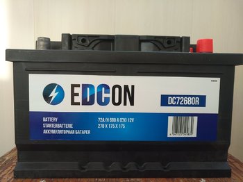

Хотел купить AFA, но выгоднее вышел этот Edcon DC72680R - 72Ah 680A 278/175/175, цена 5100руб.

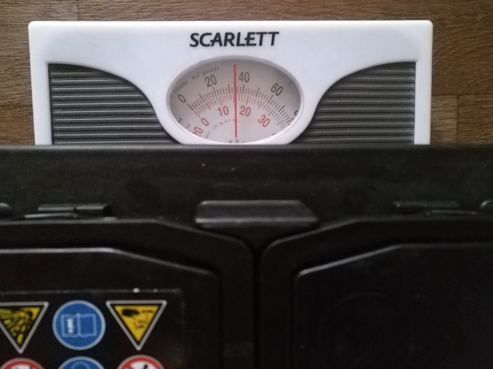

При заявленной ёмкости 72Ач имеет массу 16кг

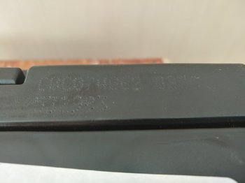

Произведён в Чехии 6 июня 2020г. (код C0C074062 ...)
Куплен через 4 месяца с даты производства - напряжение составляло 12,6 В
Подзарядил 14.4В 3,5А 2 часа

Это частная марка Армтека. (владелец марки - фирма с кипра, типа офшора видимо)
И вполне возможно, что они решили агм-ки просто заказать на китайских заводах и все.

Это Варта, судя по корпусу и пробкам. Такие только у нее.
Возможно отказная партия, или хранились в неформированном виде.
На обратной стороне от наклейки есть какие-либо надписи, иероглифы, пиктограммы или qr- коды?
Попробуйте отсканить qr -код слева от фронтальной этикетки.
Китай это просто прикрытие логистики сейчас. Как и вартовский  корейский Делькор, оба китайских завода Варты сами диновские Агм не делают. Делают только в азиатских корпусах
Изменено пользователем krufel

На фото задней стороны у этого акб есть нижний цифро-буквенный код , который несёт и дату производства - 21 19....
Это 21 неделя 2019г.
ну тогда логично предположить, что у моего - 21 неделя 14-го года. :D
6544451211420790
6544451
211420790
мне кажется, что это 14 неделя 21-го года тогда.
Изменено пользователем prv21
Да) сорри, так и есть
Перепроверил на двух Вартах Агм 70 и 80 -
Первые две цифры нижнего кода - год выпуска, две следующие - неделя. Обе завод Цвикау, Германия.
Так что совсем незалежалые они.
