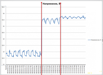

По 8-Амперному китайцу с Али попались на глаза реальные диаграммы U-I основного процесса (1 и 2 сканы) и Repair (3 и 4 сканы)...спасибо их автору...

7 часов назад, UrAnMoR сказал:
А можно для тех,кто не в курсе,пояснить - что эти диаграммы показывают?  И какие выводу по данному устройству можно сделать? Хорошая таки вещь ?
56 минут назад, Fallcon сказал:
Пора по нему ему отдельную создавать. :popcorm:
12 часов назад, UrAnMoR сказал:
что за аппарат, ссылочка есть?
1 час назад, rodof сказал:
https://mysku.ru/blog/china-stores/83584.html
6 часов назад, Fallcon сказал:
сам зарядник задержался в моем хозяйстве...в качестве помошника отечественного, который работает уже более 5-ти лет без замечаний...
китайцем можно быстро подзарядить прилично разряженный акум за относительно малое время...потому как стартует он с 8А...но более-менее полного заряда ожидать от него не приходится, очень уж рано он завершает процесс...на моём 74-АЧковом  акуме при снижении зарядного тока до 0,7-1А...
что касается диаграм, то подробности в приведенной рядом ссылке...у меня наблюдалось аналогичное, только с временной поправкой на ёмкость и состояние акума...
ну и "ремонтировал" я акум, предварительно заряженный этим же зарядником...и потому у меня "ремонт" завершился где то за 4 часа...

01.11.2021 в 08:24, UrAnMoR сказал:
...стартует он с 8А...но более-менее полного заряда ожидать от него не приходится, очень уж рано он завершает процесс...на моём 74-АЧковом  акуме при снижении зарядного тока до 0,7-1А...
нынче выяснилось, что после завершения процесса, заявляемого зарядником как OFF и отключением остальных показометров дисплея, процесс вовсе даже не прерывается, а продолжается в темную...
на своём стартерном акуме не менее часа видел 14В/1,2-1,3А, но не на дисплее зарядника (он не сигналил ни как), а на дисплее токовых клещей...
так что по теплу будем разбираться с продолжительностью этого скрываемого от глаз процесса...
Изменено пользователем UrAnMoR
