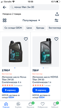

coronamark2 4 149 Опубликовано: 21 октября 2020 Поделиться Опубликовано: 21 октября 2020 2 часа назад, Дмитрий1234 сказал: Спасибо. Я так понял есть два вида раскоксовки - химия, с которой надо ездить и химия, которая льётся в цилиндры, далее откручивается поддон, моется и заливается эстеры какие-то, пытался понять, то так и не понял в чем его разница от обычной синтетики. Далее ездим 2-3.000км и заливаем норм масло? Я правильно понял? В общем да... Поддон снимать не надо...Сначала попробуем легкую артиллерию...Все промывки добавим в масло, которое сейчас залито: за 200 км. до смены и перед самой сменой 10-ти минутную промывку. После этого заменим масло. Масло надо купить с эстерами... Лучше всего - Новус Титан 5/30 - 200% гарантия от подделки и не слишком высокая цена. На этом новусе откатаем 3000 км. обращая внимание на расход масла... Через 3000 км меняем масло так же: за 200 км промывку, перед сменой 10-ти минутку и заливаем опять новус, катаем уже 5000 км., обращая внимание на расход масла... Если все не так плохо, то в 90% случаев этих мер достаточно будет... 2 Цитата Ссылка на сообщение Поделиться на других сайтах

avignon 2 339 Опубликовано: 21 октября 2020 Поделиться Опубликовано: 21 октября 2020 29 минут назад, coronamark2 сказал: Масло надо купить с эстерами... Лучше всего - Новус Титан 5/30 - 200% гарантия от подделки и не слишком высокая цена. Новус не так уж дёшев, а учётом расхода придётся две канистры брать... Я бы лучше из 10W30 выбирал, либо ILSAC, либо CJ4 - т.е. масла с минимумом загустителя, засирающего кольца. И к ним бы эстеровый Мobil Jet Oil добавил... Из CJ4 - Eni i-sigma top MS 10W30 - как раз 5л канистру в районе 2К можно найти... 0 Цитата Ссылка на сообщение Поделиться на других сайтах
coronamark2 4 149 Опубликовано: 21 октября 2020 Поделиться Опубликовано: 21 октября 2020 45 минут назад, avignon сказал: Новус не так уж дёшев, а учётом расхода придётся две канистры брать... Я бы лучше из 10W30 выбирал, либо ILSAC, либо CJ4 - т.е. масла с минимумом загустителя, засирающего кольца. И к ним бы эстеровый Мobil Jet Oil добавил... Из CJ4 - Eni i-sigma top MS 10W30 - как раз 5л канистру в районе 2К можно найти... Погодите человеку мозги напрягать со всякими добавками! Тем более, что то-на-то и выйдет по деньгам... Потом, возможно так и будет делать... 0 Цитата Ссылка на сообщение Поделиться на других сайтах

Дмитрий1234 1 Опубликовано: 21 октября 2020 Автор Поделиться Опубликовано: 21 октября 2020 1 час назад, coronamark2 сказал: Погодите человеку мозги напрягать со всякими добавками! Тем более, что то-на-то и выйдет по деньгам... Потом, возможно так и будет делать... Заказал это масло. Насчёт промывки 200км, все понятно, она одна. А вот 10-ти минуток две - https://www.lm-shop.ru/oilsystem-spulung-high-performance-benzin-ochistitel-maslyanoy-sistemi-usilennogo-deystviya-dlya-benzinovih-dvigateley-0-3-l/ и https://www.lm-shop.ru/pro-line-motorspulung-sredstvo-dlya-promivki-dvigatelya-profi-0-5-l/ Я правильно понял? Заливаю 200км промывку, а неё через 200км, перед сменой масла - промывку на 10мин, далее без всяких присадок масло новус и через 3000км та же процедура, с тем же маслом и теми же промывками, но на 5000км. По режиму езды - немного притапливать. Мобил джет оил, это для турбин самолетов? 0 Цитата Ссылка на сообщение Поделиться на других сайтах
coronamark2 4 149 Опубликовано: 21 октября 2020 Поделиться Опубликовано: 21 октября 2020 Точно... Присадку - думаю, они только объемом отличаются...Поэтому, ту, которая 0,5 л... 1 Цитата Ссылка на сообщение Поделиться на других сайтах
