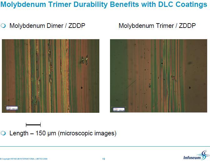

Про полезность молибдена при холодных пусках: учитывая, что его добавляют только в маловязкие масла, напрашивается вывод, что на больших вязкостях он бесполезен. А вязкость при холодном пуске просто огромна...
А как же антизадирные свойства? ;)
P.S. Кстати, полно масел с высоким HTHS и молибденом (5W-30 Mobil1 ESP, 0W-40 Mobil1, 5W-30 Shell HX8 и т.п.)
P.P.S. Зима без молибдена, зима с молибденом (см. железо ;) )
