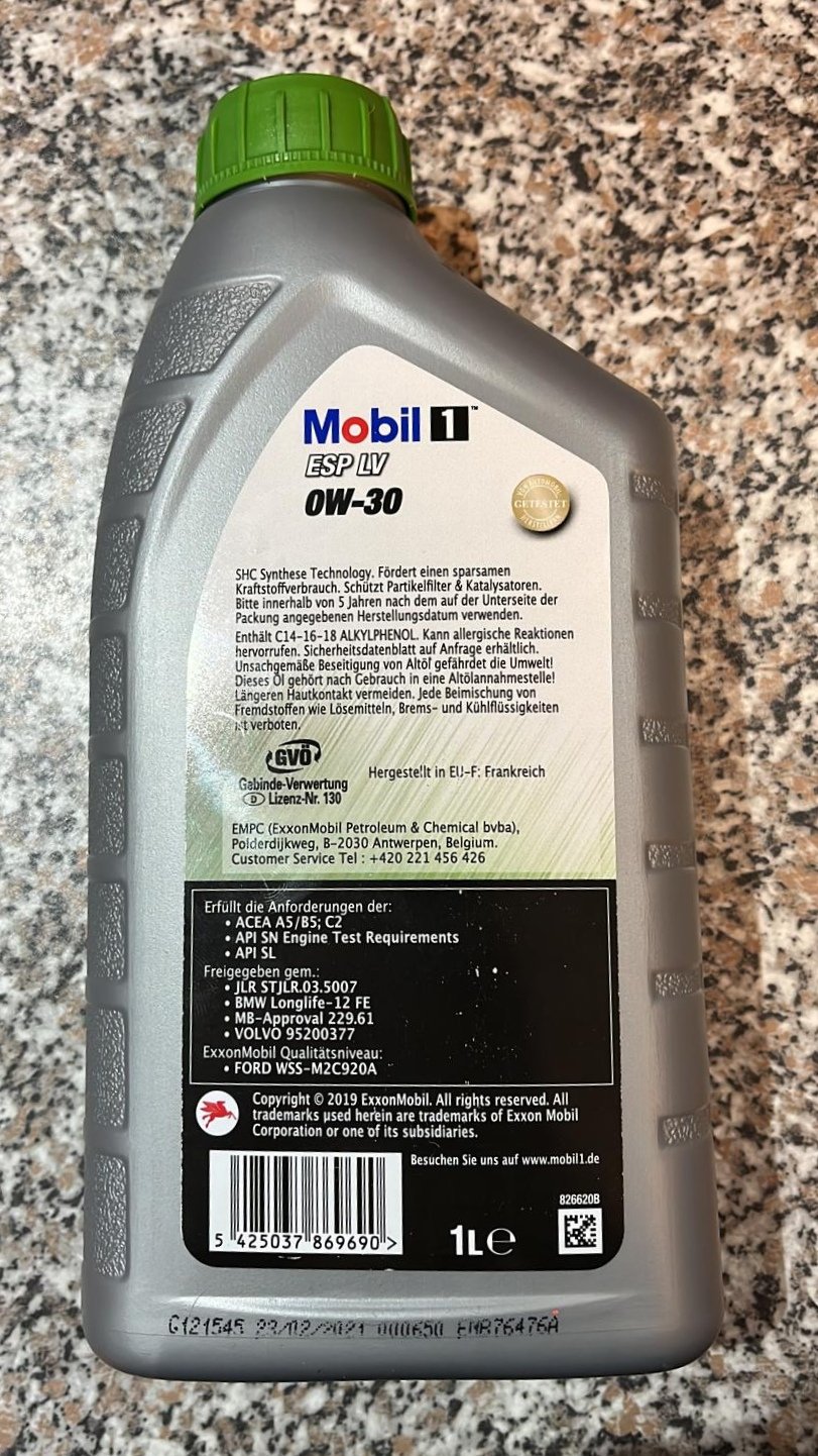

Почему на бутылках не указаны допуски Вольво МБ и ЛЛ?
Изменено пользователем mcuehk
1 час назад, mcuehk сказал:
Видимо перечисленные вами господа финансово не согласовали свои допуски с производителем...
Изменено пользователем Optovik
mcuehk поищите анализ Mobil1 ESP 0W30 без приставки LV. Здесь другие стандарты. :)
Почему же нет, всё есть.
IMG-20211113-WA0014_edit_50791986828187.thumb.jpg.a0f90af27ca2de38a8457b85a1f405b2.jpg
2 минуты назад, DIMA312 сказал:
ну вот ,у "белых" людей всё как надо...:blum1:
10 минут назад, Optovik сказал:
На старой таре не было ещё. С 2021 уже точно должны быть.
