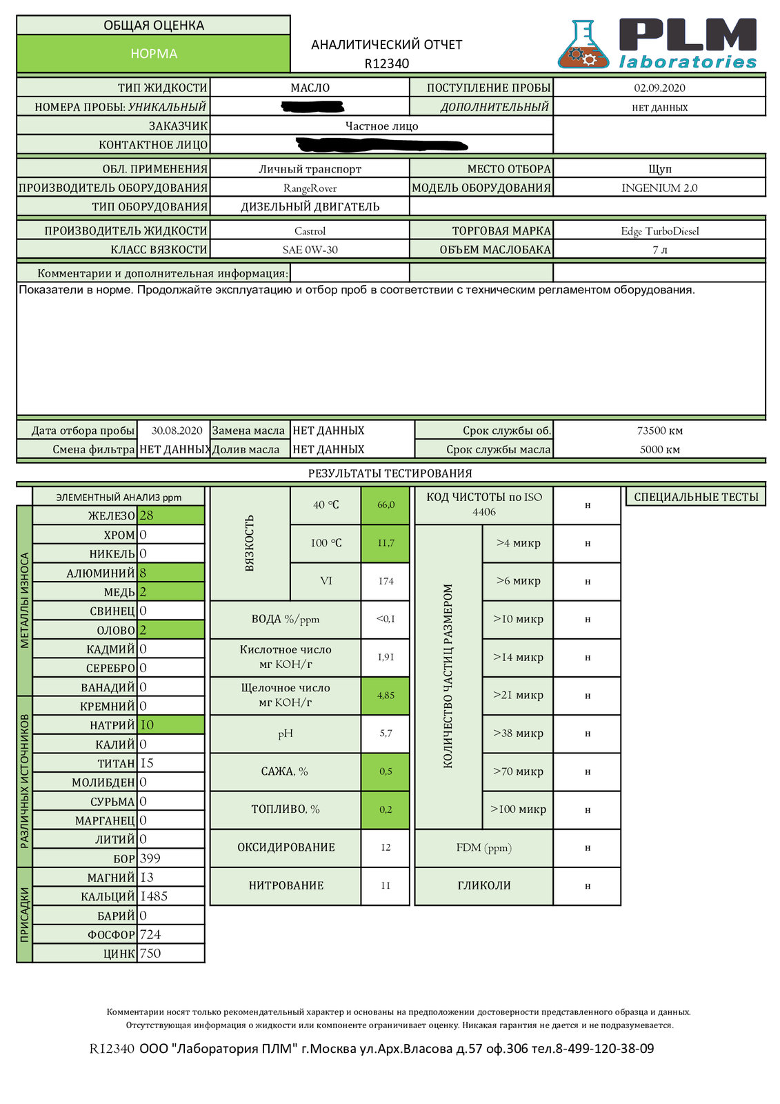

Castrol Edge Turbo Diesel 0W-30 отработка на RangeRover Evoque после 5000 км
Масло: Castrol Edge Turbo Diesel 0W-30
Автомобиль: Range Rover Evoque 2017
Двигатель: INGENIUM 2.0 TD, 180 л/с
Пробег: 73 500 км
Моточасы: примерно 180
Средняя скорость: 40 км/ч
Израсходовано топлива: не замерял (но средний расход обычно 8-8,5 литров)
Доливки масла: не доливал, уровень не падает
Присутствие отложений в двигателе ДО: не проверял
Присутствие отложений в двигателе ПОСЛЕ: не проверял
Ремонтные работы с двигателем: не производились
Автозапуск: нет
Наличие чип-тюнинга: нет (ЕГР, сажевый фильтр присутствуют)
ГРМ: цепь
Предпусковой подогрев: не использовался
Период эксплуатации: июль-август
Топливо: Дизель Лукойл
Режим эксплуатации: город/трасса - 50/50
Фильтр масляный: оригинал
Фильтр воздушный: оригинал
Объём картера: 7 литров (не сливаемый остаток 0,5 литра)
Отбор масла: через щуп в чистую пластиковую бутылку
Промывка: постоянно использую LiquiMoly Oilsystem Spulung High Perfomance Diesel
Что было до этого масла: Castrol Edge Turbo Diesel 0W-30, период замены 6000 км
Вот решил сделать анализ так как двигатель этот весьма неоднозначный по отзывам, хотя мне проблем пока не доставлял.
Режим эксплуатации: в городе спокойный, по трассе бывает пришпориваю до отсечки.
Что скажете по анализу, форумчане?
Нормально все. С таким соотношением трасса/город можно и на 6-7 тыс км менять. Натрий возможно из за промывки ( но это не точно, мы же не знаем ее состав.)
Моточасов мало, трассы много, 7 литров в картере. Тут может быть вялотекущий износ, а может быть норма для этого движка. Я к сожалению не видел анализов после таких... трудно однозначно сказать.
Масло живое еще, думаю 250м/ч будет в самый раз!
Побробуйте без промывки пару смен и на анализ. Кислотное не копится, щелочное бодрое - что там мыть этим керосином?
У дизелей VOLVO железа в два раза меньше.
1 час назад, Палыч314 сказал:
Вот мне тоже показалось что железа многовато. Цепь?
Mike RRE блок, звезды, кулачки - всё может быть.Эта промывка смывает слой масла, первые секунды после смены сухотерка, имхо.Может от неё.
все очень относительно, так что не совсем корректно сравнивать с дизелем от другой машины. не вижу никаких проблем в анализе, штатная работа двигателя.
как для дизеля- вполне адекватные цифры износа. по-моему, 200 часов будет абсолютно нормальный интервал, даже с запасом.
можно конечно попробовать другое масло с анализом отработки, но это если очень хочется поиграться и создать серию анализов на одной машине.

Да износ высоковат..
07.09.2020 в 11:36, Палыч314 сказал:
У каких? У этих что ли??
 Отлично тут все с железом, это вы еще не видели сколько там железа после "рекомендованного" производителем масла.
А масло самое то, что надо, так же обычный mobil 1 ESP 0w-30 (без LV) можно лить.
Вот чел в Австралии сделал сравнение отработак на разных пробегах https://www.discosportforums.co.uk/viewtopic.php?p=92381#p92381, в итоге льет себе mobil 5w-40 для тяжелых грузовиков.
