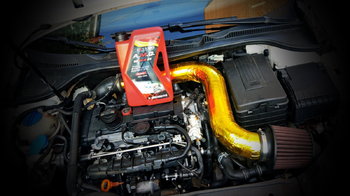

Популярное сообщение Lamb 12 Опубликовано: 17 июля 2020 Популярное сообщение Поделиться Опубликовано: 17 июля 2020 Extreme AMG VR2 5W-40 GTC отработка на Golf R 2.0 Stage2+ (~360 сил) после 7862 км Масло: Extreme AMG VR2 5W-40 GTC (канистра пластик) Анализ масла: в лабе PLMАвтомобиль: VW Golf R - TFSI (CDLA) 2,0 л. турбо, тюнинг (впуск, выпуск, насос, чип) ~360 л/с, DSG , полный привод, 2010г.в. (6 поколение)Общий пробег на одометре: 195 827кмПробег на масле: 7862 кмМоточасы: 221м/чИзрасходованное топливо: ~500 литров, средний расход 12.1л/100км, средняя скорость 35км/чДоливки масла: 2 литра (1600км – 0,5л, 2956км - 0.5л, 4000км – 0,5л, 5688км – 0.5л)Присутствие отложений в двигателе не видно. Ремонтные работы: на пробеге примерно в 115 000км менялась помпа, грм, ролики и межвальная цепь и снималась постель распредвалов, а так обычное ТО каждые 5000-7500км. Чип тюнинг: да ГРМ: ремень (межвальная цепь)Автозапуск: нетПредпусковые подогревы: нет (машину не прогреваю никогда, не поднимаю обороты (более 2000) в пути пока температура двигателя не встанет в 90 градусов!)Период эксплуатации: от +21 до +1Срок эксплуатации: с 03.07.2019г. по 06.11.2019г. (так же масло пролежало 5+ месяцев в своей пластиковой канистре до момента сдачи в лабораторию)Топливо: бензин исключительно 100ый (50/50 лукоил-газпром)Режимы: город Москва и МОФильтр масляный: VAG 06D115562Фильтр воздушный: нулевик AEM 21-203D-HK (сухой) с носкомОбъем заливаемого масла: 4,7лОтбор масла: из картера через масло сливную пробкуЧто было до этого масла: Motul Specific 5w-30 Motul X-Cess 8100 5w40 до 90 000км Xenum OEM-LINE VW LL-03 5w30 до 115 000км Idemitsu zepro racing 5w-40 до 128 000км Extreme VR1 5W-40 до 141 000км Motul Specific 5w-30 до 143 000км (так мало из за ошибочной ошибки по датчику давления масла) Petronas Syntium 5000av 5w30 до 150 000км Lukoil Genesis Armortech 5w-40 до 158 000 км Extreme VR2 5W-40 по настоящее с заменами каждые 7-8 тыс. км. Как по вашему справилось масло? PS по поводу топлива, помимо того, что непосредственный впрыск и многие ВАГи льют топливо, еще и моя настройка, которая сейчас оставляет желать лучшего. А так для сравнения мой тест на лучке ) 5 Ссылка на сообщение
