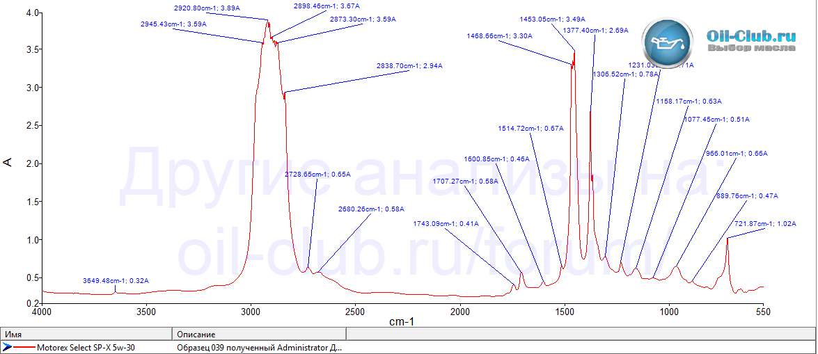

10) FTIR Spectrum подразумевает, что масло на основе VHVI (такое же, как синтетическое).
ИК спектр Фурье говорит о том, что масло сделано на основе VHVI.

10) Окисление = 13 - говорит о присутствии антиокислительной добавки сложноэфировой природы.
Вывод: перед нами отличное масло 504/507 на пакете Infineum P6080, который легко узнается по содержанию Бора на уровне 500 ppm. Масло отличается хорошими антиокислительными, моющими, низкотемпературными и защитными свойствами. Данные продукты, как известно, заточены под длительный интервал. Собственно, все это видно по пакету присадок. Ну, немного превышена зольность, что формально не есть хорошо. Но к рецептуре вопросов нет, а превышение зольности у масел С2 и С3 мы встречаем практически через раз. Так что перед нами типичный продукт уровня 504/507 со всеми его плюсами и минусами. (Описание Dimmy)
