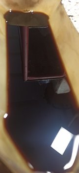

канистра 4 литра полностью. На щупе посередине между рисками.
Старое масло (пробег 2200 км)
