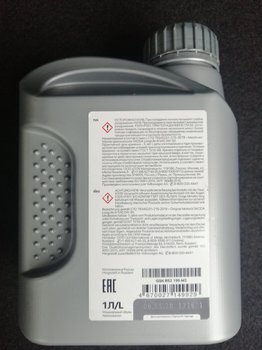

apologize 1,736 Posted July 17, 2020 4 часа назад, Борис40rus сказал: С завода в багажнике на доливку стоит литруха 504/507 0в30 родного лонг лайв III. Фото обратной стороны литрухи не могли бы выложить? 0 Quote Share this post Link to post Share on other sites
Борис40rus 1 Posted July 17, 2020 2 часа назад, apologize сказал: Фото обратной стороны литрухи не могли бы выложить? 1 Quote Share this post Link to post Share on other sites

apologize 1,736 Posted July 17, 2020 Борис40rus , спасибо. Увидел как выглядит Lukoil Genesis Special VN 0w-30 в канистре SKODA. 0 Quote Share this post Link to post Share on other sites
Борис40rus 1 Posted July 17, 2020 1 час назад, sashka123 сказал: Борис40rus новый Лукойловский оригинал масла VAG? Понятия не имею , я тут новенький, только начал въезжать в тему. 48 минут назад, apologize сказал: Борис40rus , спасибо. Увидел как выглядит Lukoil Genesis Special VN 0w-30 в канистре SKODA. Это плохо? Я лично против лучка ничего не имею по идейным соображениям, вот если масло плохое, то это другое дело. 0 Quote Share this post Link to post Share on other sites
