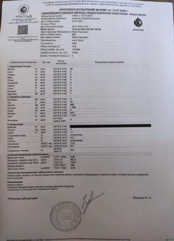

Chevron Delo 400 XSP 5W-40 на Iveco Eurocargo ML180E24 после 31000км
Ивеко Еврокарго 2004г.в.,пробег общий 1088000км. Топливо ГПН. Доливки масла 4-5 литра (подтекало масло по трубке слива с турбины). После того как течь устранил около 5 тысяч пробега масло не доливал. Режим работы 60% трасса, 40%город. Обьем заливаемого масла 10,8 литра + 1литр фильтр. До этого было масло  Delo 400LE Synthetyc 5w40. Отбор масла через щуп. Промывочным маслом не пользуюсь. Найдя ваш форум и начитавшись информации понимаю что масло пора менять. Хочу погуще, только какое? Вот сложный вопрос. Хотя выбрал два варианта но между ними не могу определиться. Советы даете?

Кремний не видно, его 64. Сильно смущает уж очень маленькое щелочное! Анализ свежего масла не делал.

7 часов назад, machinist сказал:
Куда уж гуще? Вязкость при 100 - 15, HTHS - 4.2
Нормальное щелочное у вас. Тем более у вас API CK-4 и 31000км пробега. Запас даже есть. Правда не очень понятно какой.
Ищите откуда.
9 часов назад, machinist сказал:
А гуще для чего? Есть угроза положить мотор? Из вариантов гуще - гидрокрекинговые 15W40 CJ4.
Rimula R6 M 10W-40 или любое 10w40 из допуска МВ 228.5 . Запас по щелочному будет побольше.Вы залили 228.31 запас по щелочному меньше раза в полтора два от допуска 228.5
19 часов назад, machinist сказал:
13 часов назад, Texacoman сказал:
Дело в том что почитав анализы других масел уяснил что "щелочное равно кислотное " значит масло выработало свой ресурс. Прочитав ваш ответ понял что видимо не всегда так бывает.
Ищите откуда.
В лаборатории сказали что это пыль. Думаю скорее всего через воздушный фильтр попадает в двигатель.

Их значения не так уж и близки. Тут важно с какой скоростью падает щелочное, а не какое у него значение сейчас (при условии конечно, что оно выше кислотного). При заливке свежего масла щелочное просаживается сразу, а потом медленно идёт на встречу с кислотным. Так что тут криминала нет вообще. А учитывая то, что у вас масло для стандартных межсервисных интервалов, пробег 31000, то результат и вовсе очень даже не плох.
