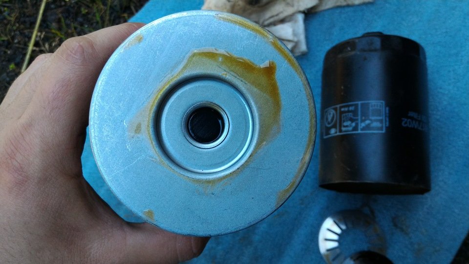

Попался мне тут масляный фильтр,  без перепускного клапана.
Самое интересное в том, что у аналогичных фильтров, которые указаны на упаковке с фильтром, перепускной клапан имеется.
Вот на коробке написан один из аналогов, Hengst H17W02:
Вот распил фильтра и перепускной клапан в нём есть:
https://www.drive2.ru/l/7648736
А у моего фильтра нет.
Но это же аналоги для одних и тех же моторов. Как такое может быть?

Rost310 , а если это фильтр с совмещённым перепускным клапаном?
Внешне, как на ваших фото, он может выглядеть как без перепускного, но на самом деле он есть! ;)

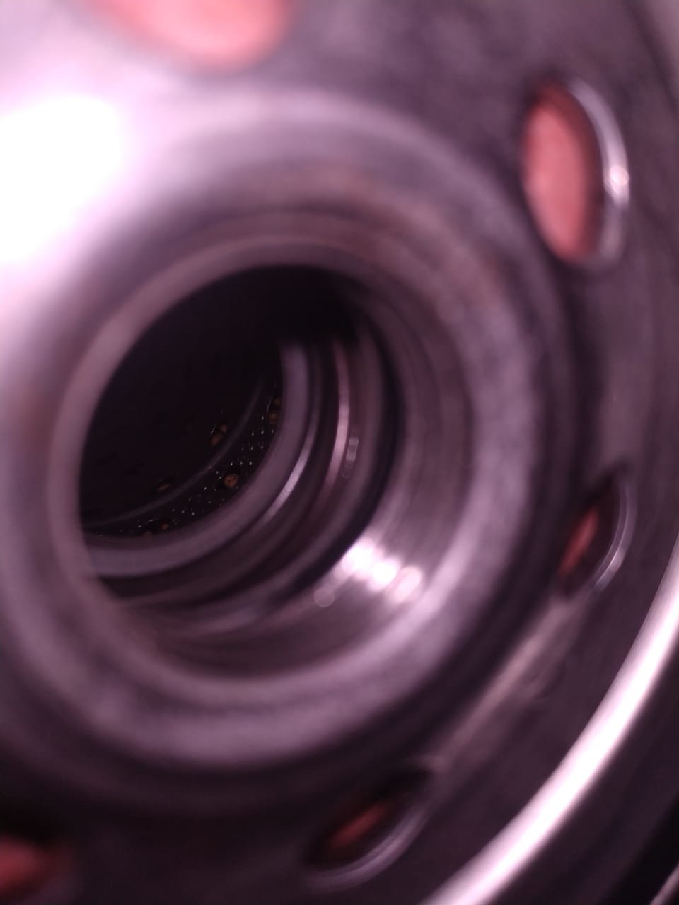

konung Думаю это фишка именно фильтров WIX, у меня есть такой в закромах, если быть конкретным то это WIX 51515.
У него в основании  просматривается клапан, да и пальцем можно ощутить какую то конструкцию в самом начале.
У кольбеншмидта такого точно нет, фильтрующий элемент начинается сразу после резьбы.

Rost310 отлично, и на каком фото по счёту верху вниз этот перепускной? Что то не вижу. Если вы про верхний вход в цилиндр-оправку гармошки, то там просто лепестки загибаются внутрь - вчера на новом фильтре дома смотрел. Я аналоги по emex искал и у них нет перепускного... Mann поищите аналоги, если man не пишет давление значит перепускного нет.

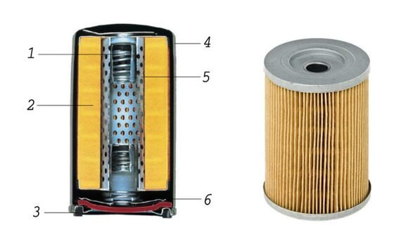

Хоспадии.. да вот же перепускной на фото, черненькая пластиковая шляпка.
Если не понятно, то ниже он на схеме под номером 1.
