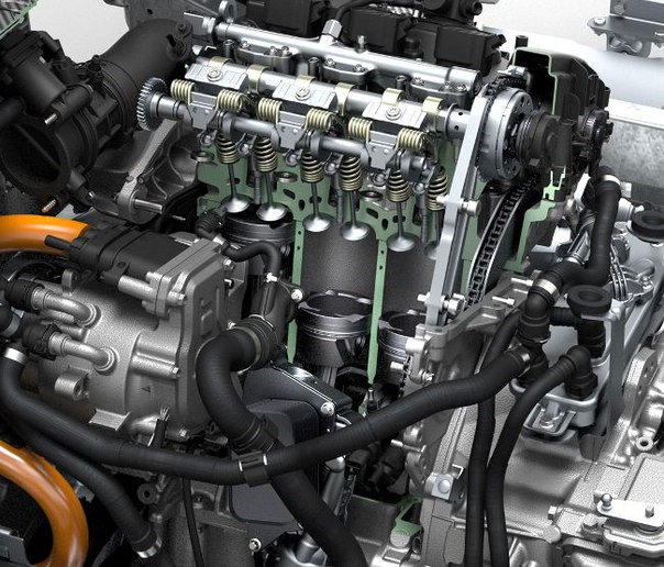

-- B38 получал множество наград в престижном мировом конкурсе International Engine of the Year Award:
— 4 года подряд становился лучшим двигателем года в своем классе (с 2015-й по 2018-й включительно)
— победил в главной номинации International Engine of the Year и в номинации Best New Engine в 2015-м году4kAAAgH4nOA-960.thumb.jpg.209722903040d1a5ea3c7646a8eb898b.jpg
Цитата
B38 –  уникальный мотор с 3 цилиндрами, который представляет собой самое современное (на середину 2018 года) решение концерна BMW. Данные двигатели отличаются чрезвычайной эффективностью и производительностью и, по сути, открывают новую эпоху бензиновых моторов внутреннего сгорания. К особенностям двигателя относят чрезвычайную экономичность, высокую мощность, момент, компактность. Сам двигатель при высоких характеристиках остается легким.
Двигатель B38 новый, и он используется на автомобилях:
  1. 2-Series Active Tourer.
  2. Х1
  3. 1-series: 116i
  4. 3-series: F30 LCI, 318i.
  5. Mini Countryman.
Описание
Механически BMW B38 похожи на агрегаты B48 и B37. Они получили по 4 клапана на цилиндр, нагнетатель Twin-scroll, технологию TwinPower и систему прямого впрыскивания бензина. Также присутствует система Valvetronic (для контроля фаз газораспределения), балансировочный вал, демпфер для гашения вибраций. В этом моторе добились высокой экологичности, снизив объем выбрасываемых в атмосферу вредных веществ до уровня стандарта EU6.
Цитата
B38 это высокотехнологичный двигатель.
Мотор оснащен системой непосредственного впрыска, что повышает топливную эффективность двигателя и позволяет использовать высокую степень сжатия благодаря охлаждению камеры сгорания испарением впрыскиваемого бензина.
Естественно, на обоих валах стоят фазовращатели, присутствует система изменения подъема клапанов Valvetronic , демпфер и балансировочный вал, вращающийся в два раза быстрее коленвала и устраняющий присущую трехцилиндровым моторам вибрацию.
Турбина single-scroll производства Continental водяного охлаждения и с алюминиевым корпусом, впервые примененным в индустрии.
Цитата
Мотор пришел на смену N13, разработанному BMW совместно с PSA Peugeot Citroen.
При сравнении двигателей на диностендах выяснилось, что несмотря на то, что производитель заявляет 136 лс для обоих моторов, N13 выдал 139 на ступицах, и B38 — 136 лс на задних колесах (разные диностенды, потери на качение колес были учтены).
B38 теоретически чуть более экономичный, чем N13 (при том, что у N13 расход и так маленький), это объяснимо меньшим количеством цилиндров и меньшими механическими потерями.
Мотор N13 чуть легче, чем B38 — это объясняют тем, что B38 принадлежит семейству модульных двигателей с общими блоками для бензиновых и дизельных версий, поэтому все моторы прочные и массивные. B38 делит общие компоненты с шестицилиндровыми моторами, к тому же они дополнительно увеличены и упрочнены для трехцилиндрового мотора. А N13 имеет легкий, чисто бензиновый блок.
К тому же B38, как и остальные моторы B серии, имеет закрытый блок (closed deck), в отличие от моторов-предшественников с открытыми блоками (например N13, N20). Закрытые блоки гораздо более прочные и долговечные, цилиндры не теряют геометрию.
