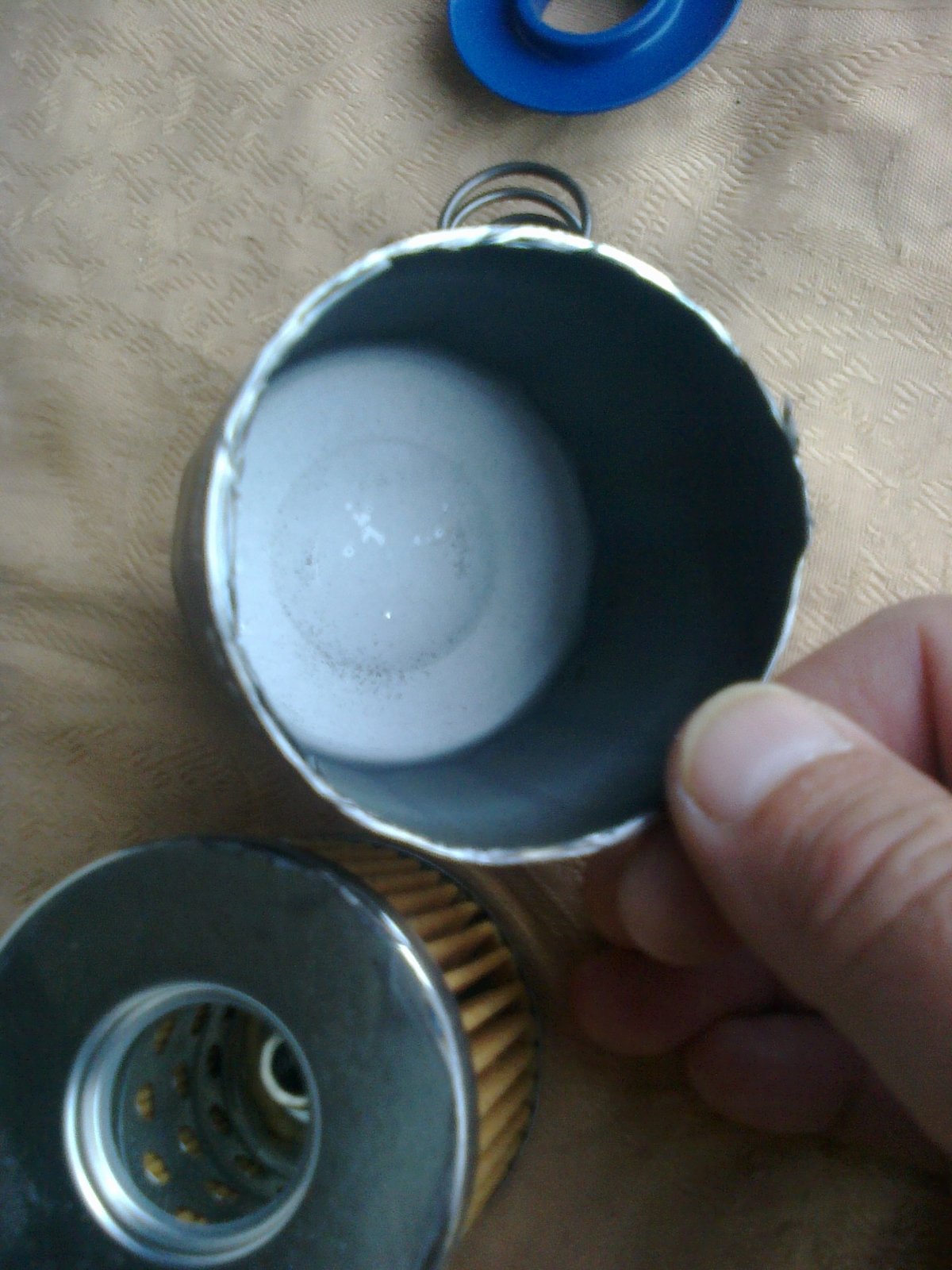

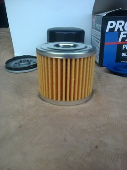

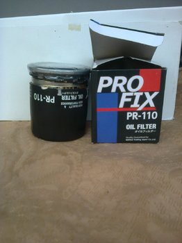

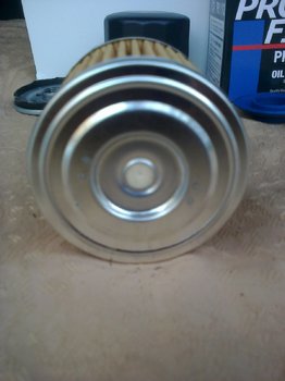

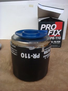

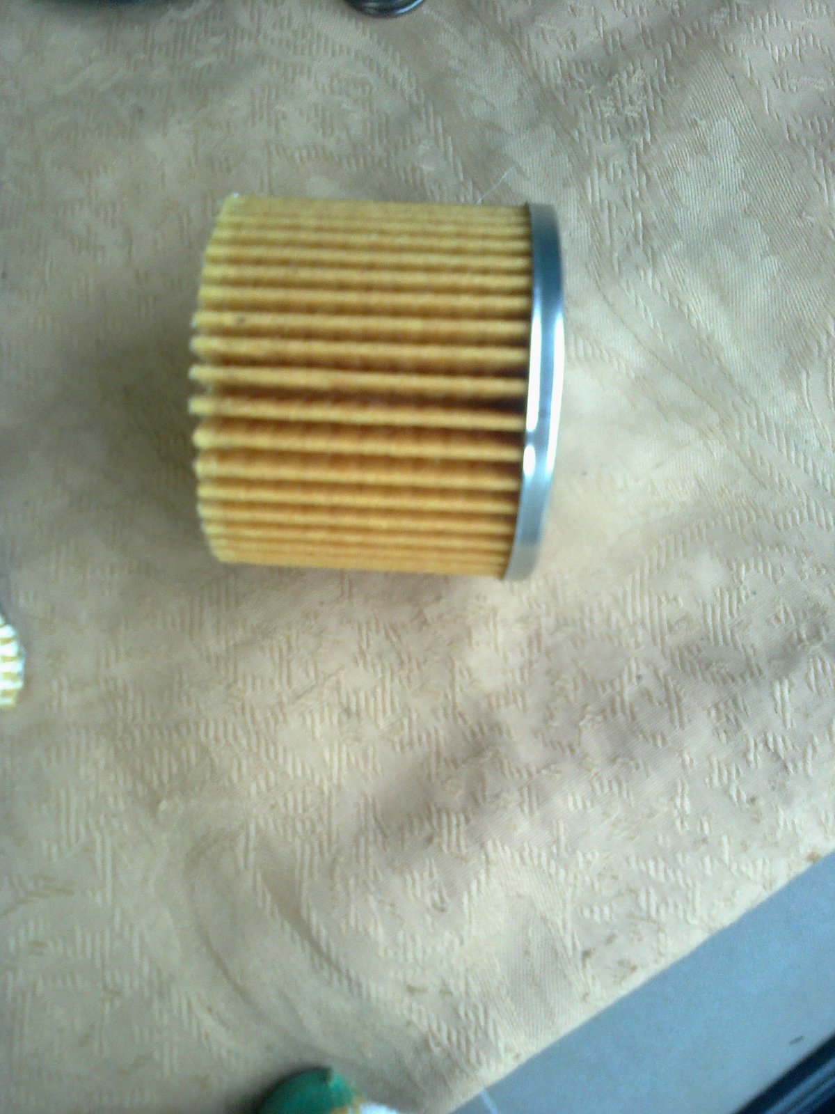

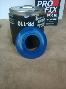

PR-110 давно распиленный:
1. Качество печати такое же как у VIC\Nitto - очень высокое
2. Качество проклейки очень высокое, никаких потёков и "соплей", клей сильный, отрывается с большим трудом.
3. Противодренажный клапан при смятии и отпускании сразу возвращает свою форму - претензий нет.
4. Перепускной клапан пластиковый, ход лёгкий, без перекосов и заеданий и помех - отлично.
5. Стакан фильтра толстый, чистый, без следов коррозии и посторонних частиц - отлично.
6. Резьба чистая, заусенцев, задиров металла нет, каждый виток имеет канавку - отлично.
7. Длина ленты фильтровального материала - 142 см (1.420 мм)
8. Ширина ленты фильтровального материала - 5.2 см (52 мм)
Площадь фильтрующего материала 142 см х 5.2 см = 738.4 кв.см. Отлично для такого маленького фильтра
9. Прочность материала хорошая, пальцами не порвать.
Итог: Отличный масляный фильтр, сделанный по японскому стандарту, ничем не отличающийся от VIC\Nitto, являющимися эталоном качества. Весь такой чистенький, аккуратный, без косяков и огрехов.
При его нынешней стоимости ничего другого и желать не надо.
Себе сделал хороший запас фильтров ProFix, которые в моих глазах победили долго любимые VIC\Nitto.

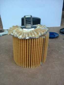

Фото распиленного и разобранного PR-110:
127092761_2333.thumb.jpg.662659a12d5719b841b58f049e938f63.jpg665158638_2335.thumb.jpg.bef91f4a2a935e8719f848d16395afd3.jpg1729330793_2336.thumb.jpg.e5a102a2b685899ce730ee71b010f1f8.jpg
1207034940_2338.thumb.jpg.61d16caa5a3eb21a461541ff072f0d64.jpg 183937019_2342.thumb.jpg.026720291410a97edf36b0b22aee084d.jpg 1608846080_2343.thumb.jpg.c5189b483a6083de58c7326df7cf9065.jpg
1971385556_2345.thumb.jpg.99e4b182dd60463cde1a8590ade304c1.jpg1701068030_2349.thumb.jpg.1d69aef8fd9f80578df4906457de2313.jpg1058978718_2364.thumb.jpg.95c9f4fa686ef5633c97879b182b1594.jpg
1292381892_2375.thumb.jpg.28e140c519c9f61fb21ed2c8afe7d4de.jpg1080704418_2377.thumb.jpg.c020b1d8e8f026eec357b8b02680a7b2.jpg2103427884_2379.thumb.jpg.85b51267263e16788e14cb04178a09fb.jpg
344337488_2382.thumb.jpg.6b533b8275e3bcb6d0fb1b7b56d2aa09.jpg1470056699_2384.thumb.jpg.6385fbb497d1c067175e3b89382d59b2.jpg1167007852_2385.thumb.jpg.d08d52dd29671d1999cf6dc796ff55b6.jpg
Покажу ещё один уничтоженный распиленный ProFix, очень жалко уничтожать отличные вещи.
