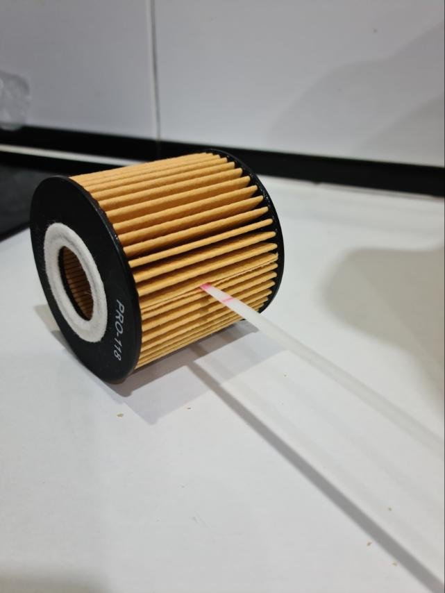

Решил купить вставку Prifix pro-118 для тойотовского "убийцы" масла 2ar-fe.
Все выглядит при первом рассмотрении респектабельно и сердце дрогнуло: " Вот он, грааль" . И цена 373₽, что очень располагает.
Но, как говаривал классик, дьявол кроется в деталях.

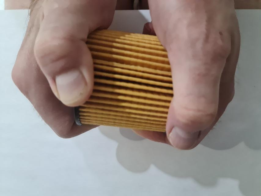

1. При радиальном смещении торцевых чёрных шайб в противоположные стороны, бумажная штора деформируется. К слову nitto себе такого не позволяет.
2. И самое главное. В месте соединения краёв шторы зазор. Пластиковая стяжка входит в зазор на глубину 8 мм, при высоте шторы 18 мм. Возможно это слабое звено шторы. Экономия на надёжном креплении на лицо. Категорическая претензия к производителю на явный просчёт конструкции. Ресурс проверять на своём авто не очень хочется.
3.Данные о месте производства отсутствуют.

Stoletnic Уже 4 картриджа поменял, ни чего ни где не сместилось и не деформировалось. Геометрия отработавшего картриджа идеальная:) Не понимаю, зачем вы их крутите? Если посмотреть на типичные дефекты картриджей, то это не закручивание гофр, а их смятие.
Пользую периодически PR-224 / 225 для ниссана, нареканий нет. Ставим клиентам иногда, все чОтко
Stoletnic Сейчас такой стоит. На замену такой же заказал. Скрутить то голову можно чему угодно, но зачем? Это же не винт корабля, фильтр по другому работает.

SL1Способность к сопротивлению смятию,  деформации материала говорит о его прочностных характеристиках. Но это все рассуждения далеки от сопромата, так как только инструментальный контроль при тестах будет объективен.
Всем мир.
2 минуты назад, Stoletnic сказал:
Всем мир.
Тензометры на гофры налепить забыли и картридж под пресс поставить:D

Stoletnic Не переживайте, ставьте фильтр и спокойно катайте интервал. Он нормально отработает.
