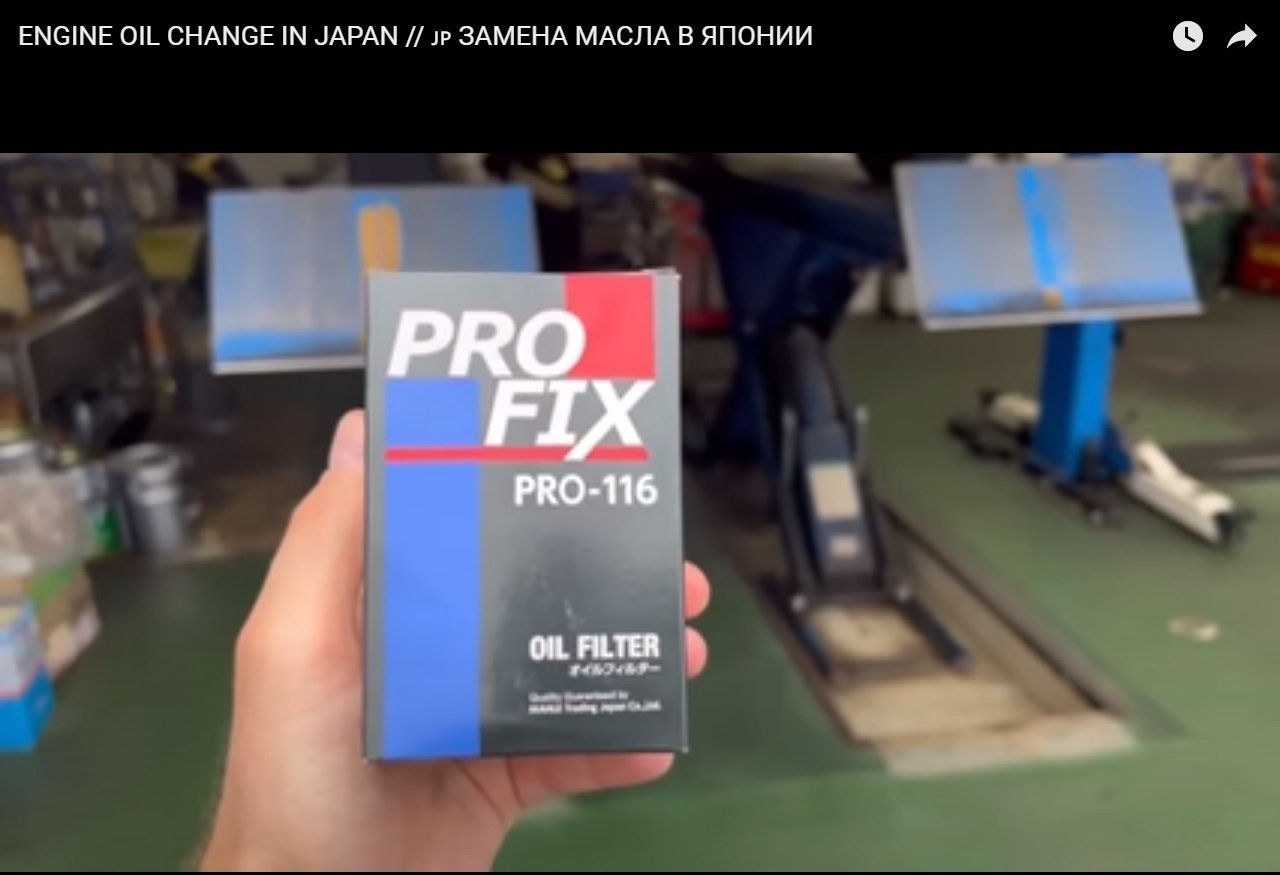

https://youtu.be/deN80ruGEGI?t=530

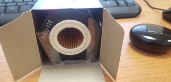

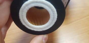

PRO-119 Отличный фильтр по изготовлению, как и по цене, буду ставить. С доступностью сложно, нашел только в экзисте.

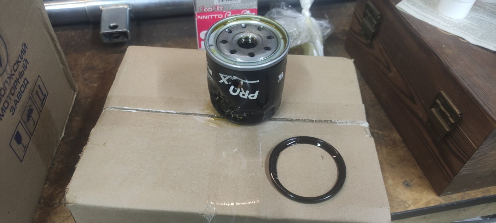

При крайней замене поставил аналогэтого вика - профикс 111, проездил неделю, давнуло масло из под фильтра, дотянуть не удалось - не доворачивался, выкинул, поставил нитто 122.

  Хотел отписаться в теме профикс масляные фильтра. Остановило использование нерекомендованного фильтра - для весты вроде у профикса нет, а 111 не прописан как рекомендованный, поэтому претензии предъявлять кому бы то ни было не имеет смысла - использовался на свой страх и риск. Менять резинку на фильтрах не вижу необходимости - не интересно. При отворачивании не смог открутить руками , использовал имеющийся съемник (как серп) - открутить не удалось, корпус смялся - повторное использование исключено, пробил фильтр длинной отверткой и открутил. Претензий к профиксам нет, отношусь к ситуации как просто не подошел.

Валяется в мусорной коробке(то, что от него осталось), завтра сфоткаю, опубликую.

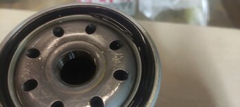

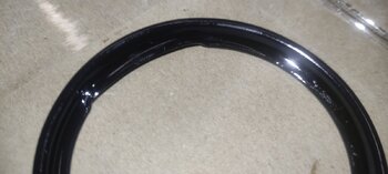

  Сейчас посмотрел снятый профикс - резинку видимо подзадрало, когда снимал не заметил, торопился, зябко было - менял на улице. Может резинку плохо смазал при установке? вряд ли, фиг его знает почему так получилось, при установке резинка вряд ли так стояла, заметил бы при смазывании резинки.
