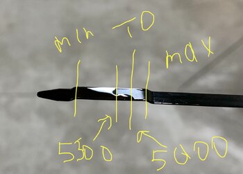

В общем, странности с моим двигателем или я не знаю с чем…
После замены свежее масло ходит 4000-5000км или 100-150мч и происходит первое падение уровня. Потом опять на рубеже 7000-8000км или 200мч происходит ещё падение уровня. Что на МПЗ, что на ЗикТоп, что на Мобил1 ЕСП.
В чем прикол ? масло срабатывается и начинает угорать? Почему? Жалкие 150-200мч в легком режиме преобладания трассы по пдд…
Стоит пробовать другое ? Какое ?

Да, аналогично и у меня - видимый расход масла есть только после трассы и только после того как масло поработало уже в двигателе.
Свежее масло, как над двигателем не издевайся (хоть 180км/ч едь, хоть час на ХХ стой зимой), никуда не уходит.
Видимо, так и есть - особенность конкретного экземпляра (мне повезло выиграть в эту лотерею уже второй раз - одна такая тема была у меня для Октавии с CWVA двигателем). Значит пункты 1 и 2 в моих предположениях отметаются. Остаются реально-возможные 3 и 4 пункты. Поэтому и думаю что-то совсем другое попробовать (стоит ли?...) , а не скакать по разным вариантам в пределах одного допуска/рецептуры (вряд-ли будет разница).
