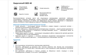

Посмотрев на маслице, возмутившись какую херню залили и, при этом, удивившись пакету модному, где тебе и молибден, и бор, и немного магний от ЛСПИ))), пошел бродить по интернету, и вот что нашел! ГАЗПРОМНЕФТЬ GEO 40, для стационарных двигательных установок, с пониженной зольностью и по заверению сайта, изготовлена на основе современного пакета ЛОУ_САП ( привет молибден, бор и магний). И в это масло что-то залили для придание летнему маслу зимних свойств, тем самым опустили вязкость с 40 до 30. Остался вопрос, чем они разбавляют.VwfOKj70lCw.jpg
