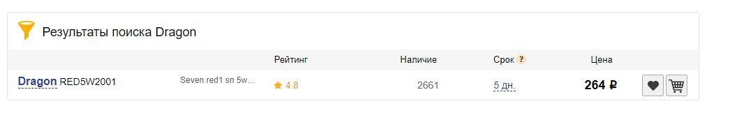

В вязкости 5-20 в Emex есть такие литрушки по очень вкусной цене. Артикул - RED5W2001
