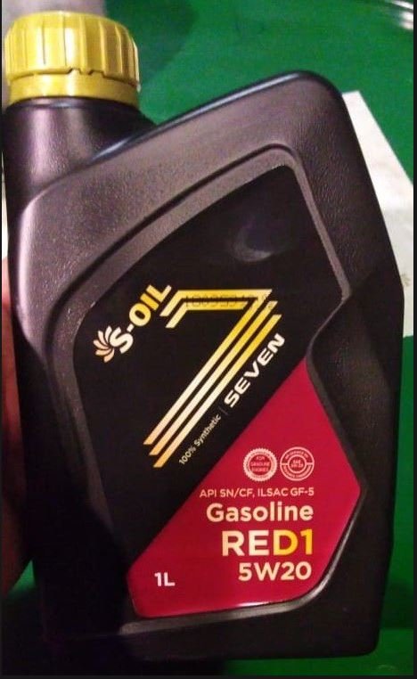

Популярное сообщение torcon 64 463 Опубликовано: 22 апреля 2020 Популярное сообщение Поделиться Опубликовано: 22 апреля 2020 S-Oil Seven Red #9 SN 0W-20 API SN свежее за анализ спасибо vanderkot, Dumus, Artekovt, S-Oil, smold, and2949, Glory, Евген62, tarasov_dx. Масло в лабораторию посылал vanderkot в пэт бутылке. Заявленные характеристики: Видеообзор: Масло заявлено как: API SN; ILSAC GF-5. 1) Масло соответствует стандартной вязкости SAE J300 20. 2) Вязкость составляет 100 ° C 8,5, правильная вязкость. 3) Индекс вязкости 167 Это масло не содержит избыточного полимера и является общим показателем. 4) Щелочное число 8.76 API SN PLUS Средний показатель ILSAC выше, чем у предыдущего, и обеспечивает более высокую щелочность, чем у масла предыдущего поколения. 5) Содержание золы в серной кислоте 0,9% имеет низкую зольность, больше подходит для двигателей с прямым впрыском 6) Температура застывания минус -47'C Масло не замерзает даже при морозе, его можно использовать в большинстве областей. 7) Температура вспышки 221'C имеет хорошую термостойкость. 8) Сера с низким содержанием серы 0,225% состоит из новейших добавок, состоящих из сульфоната кальция и магния и салицилата или пинита, а базовое масло не содержит серу. 9) Lubrizol HyperZDP ™ обеспечивает идеальный баланс между сроком службы катализатора и износом двигателя, запатентованная технология Trident ™ HEI для безопасного использования топлива, содержащего этанол, комплексные активные чистящие средства и экономия топлива для контроля ила и сведения к минимуму уплотнения турбокомпрессора. Содержит новый органический модификатор трения (OFM). Фосфорно-цинковый является износостойким и коррозионным ингибитором, состав пакета присадок подразумевает, что он соответствует классу SN PLUS. Скрытый текст Фактически это масло одобрено API SN PLUS. 10) FTIR спектр показывает, что масло на основе VHVI (так же, как синтетическое). Вывод: S-OIL является третьим по величине производителем базового масла для гидрокрекинга, партнером TOTAL, производящим моторное масло на заводе S-OIL TOTAL. Контейнер имеет надпись API SN, но на самом деле он был заменен новым пакетом присадок SN PLUS, предыдущее поколение S-OIL 7 RED1 0W-20 оценено как долговечное масло, новый S-OIL7 RED1 0W-20 прочнее Обновленный с щелочностью и SN PLUS, цена является подарком, потому что они не платят за маркетинг, вот хорошее масло по разумной и хорошей цене. (описание Kuroneko) ИК спектр Фурье говорит о том, что масло на основе гидрокрекинга VHVI. Артикулы коды для заказа в интернет магазинах: E107643 - S-Oil Seven Red #9 SN 0W-20 API SN 1L E107638 - S-Oil Seven Red #9 SN 0W-20 API SN 4L E107642 - S-Oil Seven Red #9 SN 0W-20 API SN 20L E107640 - S-Oil Seven Red #9 SN 0W-20 API SN 200L 23 Цитата Ссылка на сообщение Поделиться на других сайтах

torcon 64 463 Опубликовано: 22 апреля 2020 Автор Поделиться Опубликовано: 22 апреля 2020 А может поговорим о масле? Я считаю что масло супер. Единственное, что мне не понравилось это вспышка 221С. И это не погрешность метода. Потому что Kixx сделал такое же но со вспышкой 235С... Масло по вязкости при 40C = 45 - густое, оно почти 5W-20. Должна быть хорошая термостабильность, но этого нет. 1 Цитата Ссылка на сообщение Поделиться на других сайтах
Projector 7 197 Опубликовано: 22 апреля 2020 Поделиться Опубликовано: 22 апреля 2020 torcon ну раз вспышка низкая то однозначно в базе есть немного НС - гидрокрекинга на II - группе , судя по сере пакет на нем и замешан , а не на минералке I - группа 0 Цитата Ссылка на сообщение Поделиться на других сайтах
ss333 1 175 Опубликовано: 22 апреля 2020 Поделиться Опубликовано: 22 апреля 2020 (изменено) 3 часа назад, torcon сказал: А может поговорим о масле? Это нужно вспоминать технологии гидропроцессинга этих компаний, кикс на шевроне, т.е 2,2+,3,3+, у с-оил, у них 2,2+ эксон, 3 тексако, может нет у них 3+? Поправьте, тк на память ссылаюсь. Имхо, тупо верю пр-лю, это fully synthetic. т.е. 3гр. Изменено 22 апреля 2020 пользователем ss333 0 Цитата Ссылка на сообщение Поделиться на других сайтах
Booster 2 228 Опубликовано: 22 апреля 2020 Поделиться Опубликовано: 22 апреля 2020 22 минуты назад, torcon сказал: А может поговорим о масле? Я считаю что масло супер. Единственное, что мне не понравилось это вспышка 221С. И это не погрешность метода. Потому что Kixx сделал такое же но со вспышкой 235С... Масло по вязкости при 40C = 45 - густое, оно почти 5W-20. Должна быть хорошая термостабильность, но этого нет. Загустителем догнали, оно просто масло и потому столько и стоит. Ну не может быть так что цена совсем низкая, а в канистре прям супер масло залито 0 Цитата Ссылка на сообщение Поделиться на других сайтах
avignon 2 339 Опубликовано: 22 апреля 2020 Поделиться Опубликовано: 22 апреля 2020 7 минут назад, Booster сказал: Загустителем догнали Если что, у S-Oil в этой же линейке есть 5-20, очевидно на той же базе и пакете, но загустителя там, очевидно меньше(MSDS по 0-20 даёт 5-10%, а по 5-20 3.5-4.5%) 0 Цитата Ссылка на сообщение Поделиться на других сайтах
torcon 64 463 Опубликовано: 22 апреля 2020 Автор Поделиться Опубликовано: 22 апреля 2020 Заявленные характеристики: По TDS кстати совпадает с нашим анализом вспышка и пурп. По MSDS указано Severely Hydrogenated Heavy - это жесткий гидрокрекинг, путем которого делают III группу, но из-за вязкости 6cst и низкого индекса вязкости, может оказаться IIой. По технологии и внутренностям это гидрокрекинг в нашем понимании. Но видимо он все таки попроще. Booster про "загустителем догнали", не тот случай, здесь индекс 167, у 0W-20(!). 0 Цитата Ссылка на сообщение Поделиться на других сайтах
avignon 2 339 Опубликовано: 22 апреля 2020 Поделиться Опубликовано: 22 апреля 2020 И ещё, топовая линейка в бензиновой серии у них - Gold( http://www.s-oil7.com/rus/product/list.jsp?cid1=A&cid2=A&cid3=A ), но в ней нет 0-20, хотя есть хорошее 10-40(что большая редкость) 0 Цитата Ссылка на сообщение Поделиться на других сайтах
