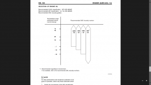

Скачал книгу и нашёл пункт по маслу. Книга датирована 2002г. Рекомендация для всех 3-х моторов 1.6 1.8 и 2.0
Применяемость по температуре оч интересная ))
В сноске к 5в20 написано, что только для соответствующих температурных условий и при отсутствии эксплуатации на высоких скоростях/оборотах.
Так что получается 5в30 на зиму и 10в40 на лето. А 5в40 только до +20 можно ))
Изменено пользователем Rommik

если использовать поиск,то множество информации в нете показывает вязкость 5w-20 как приоритетную,встречалась и 0w-30,автоподбор масел shell и др. производителей выводит 20ку на g4ed,в некоторых случаях даже начиная с 2003г.

некий 0vZ пишет:
А в части того что лить в двигатель 1.6 J3 (G4ED) я недавно попытался нагуглить мануалы других автомобилей, в которые этот двигатель ставился.
Это: Hyundai Accent, Getz, Tiburon, Kia Cerato.
У акцента та же фигня, что и у нас - 5W30 в списке допустимых, но с пометкой "Ограничено регионом продаж и условиями вождения" (хз че это значит).
У гетца указано лить 5W-20 или 5W-30 вне зависимости от условий, и только если их не купить, лить согласно табличке по SAE (а там опять же все подряд от 5W-20 до 15W-60).
Плюс у всех указано лить ILSAC GF3, а ильсаки это энергосберегающие масла.
В версии G4ED с CVVT хундай предлагает лить 5W-20 или на крайний случай 5W-30 и ни в коем случае ничего более вязкого.
Заявленные зазоры я сравнил - они практически идентичны нашим.
Смотрел я тоже много чего..
http://www.drive2.ru/cars/kia/cerato/cerato_1st_generation/maxamillion/journal/2021772/
У меня двигатель без ЦВВТ -значит 5в30. У Церато с СВВТ -ей можно 5в20.
Получается так :pardon:
И оптимальным для зимы становится 0в30 -так как рабочие характеристики у него как и у 5в30.
