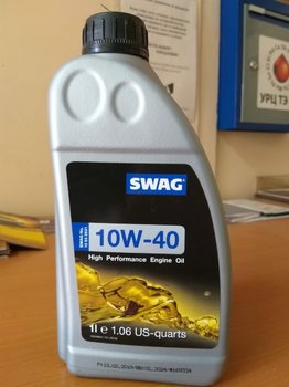

SWAG SAE 10W-40 свежее за анализ спасибо Фердинанд Бильштайн Рус
Масло в лабораторию засылал официальный представитель в запечатанной литрухе.

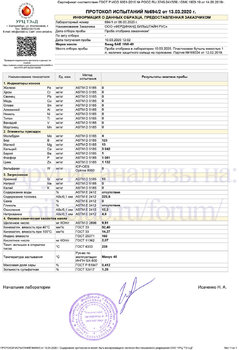

Приемка в лаборатории УРЦТЭиД:
SWAG SAE 10W-40 (VOA BASE).pdf
SWAG SAE 10W-40 (VOA BASE) копия.jpgSWAG SAE 10W-40 URC копия.jpgSWAG SAE 10W-40 photo2.jpgSWAG SAE 10W-40 photo3.jpgSWAG SAE 10W-40 photo1.jpg

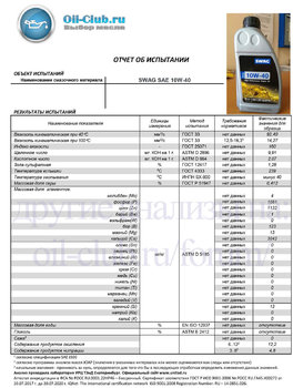

Масло заявлено как: ACEA A3/B4; API SL/CF; MB 229.1; VW 501.01/505.00.
ИК спектр Фурье говорит о том, то масло сделано на основе гидрокрекинга VHVI.

10W-40 особенная тем что без добавления минералки, полностью на гидрокрекинге, можно называть Full Synthetic. Однако масло назвали совсем незатейливо. SWAG SAE 10W-40 :)

А пик на волне 722 (1.00)
И вспышка 239°С + температура застывания -40°С
Осмелюсь предположить, что в масле кропалик PAO или GTL
Msds бы увидеть
2-3%эстеров сюда и будет зачётное и крепкое 5w-40
Изменено пользователем industrymerkil
industrymerkil не не, это короче когда кряк густой, много 6ки или даже 8ка (базовые масла), термостабильность масла улучшается. Просто это чистый кряк. А мы привыкли видеть в таких маслах кряк + минералка. :)

И ценник 1200 с копейками. Под микс с эстерами и правда не плохо. Откуда дровишки масло?

упаковка ничего не напоминает?)

упаковка ничего не напоминает?)это таки srs!:good:
