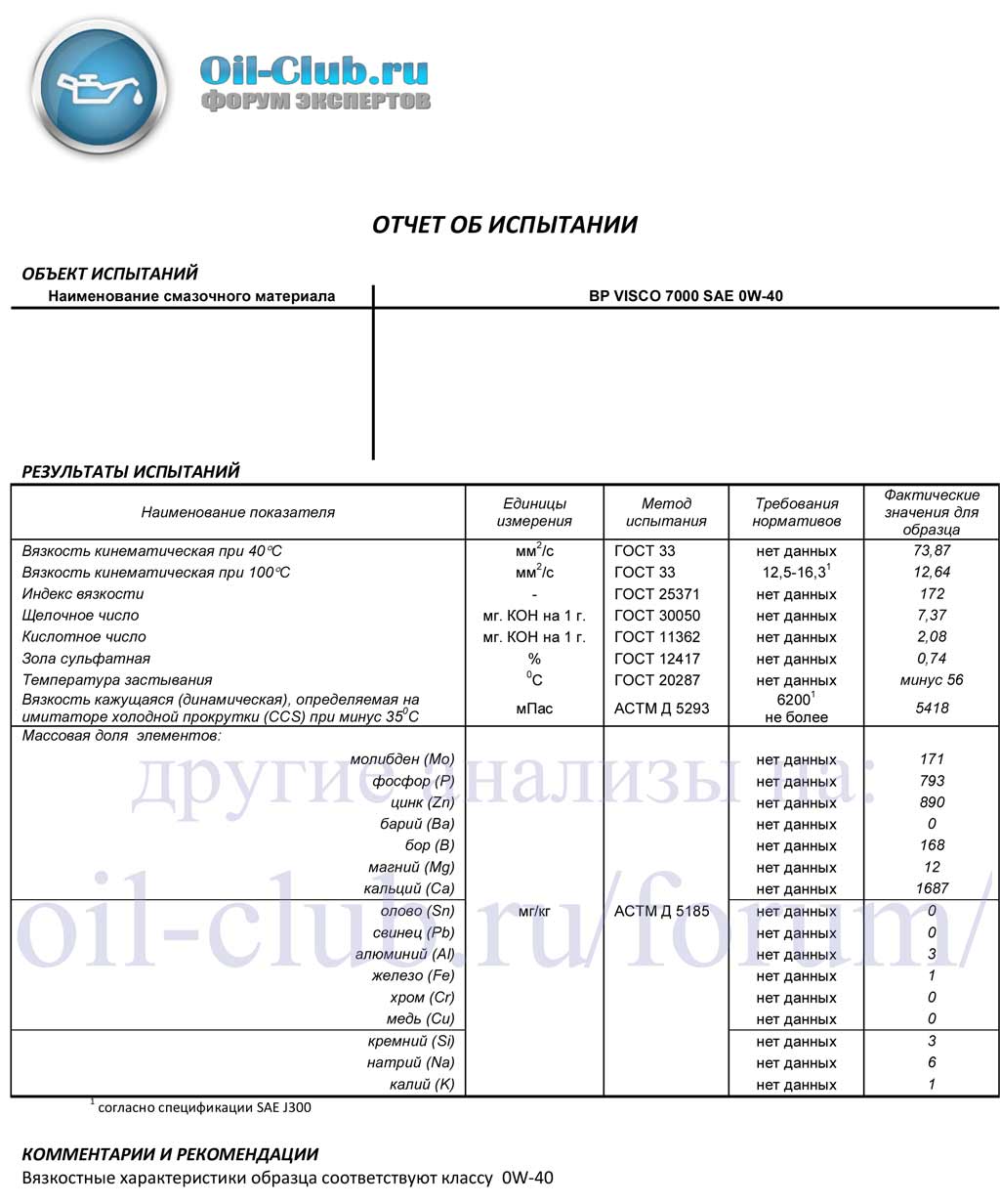

4 октября 201214 г Популярное сообщение Закреплён BP Visco 7000 0W-40 свежее дата на канистре 11/2011 BP VISCO 7000 SAE 0W-40 2011 torcon.pdfХорошее масло - настоящая ПАО синтетика с очень низкой температурой застывания. Подходит автомобилям с современными катализаторами и сажевыми фильтрами которые боятся золы. Все отлично для такой цены.

14 октября 201214 г еще бы заглянуть под клапанную крышку двигателя с длительным пробегом на виско 7000... drivers вот очень хоцца увидеть фото твоей маслозаливной !Можешь зделать? Не знаю ИМХО слабенькое это масло по моющим, кальция маловато, магния тоже, если его и лить то 5 т.км. и менять. 14тык 2 замены ВР7000, сейчас АРАЛ 0-40
14 октября 201214 г главно не только мыть ,а не дать прилипнуть... судя по описанию с японосайта ВР - Clean Guard комплекс диспергирующих присадок. А что на АРАЛ перешел ? для эксперимента... всетаки нашли разницу у Кастрол 0-40 и ВР7000, так почему бы немцам не выделится в своей топовой линейке....
14 октября 201214 г за счет чего при таком пакете моет хорошо? И какими именно компонентами является этот клин гард? Изменено 14 октября 201214 г пользователем urman
14 октября 201214 г И какими именно компонентами является этот клин гард? http://www.bp.com/sectiongenericarticle.do?categoryId=9025090&contentId=7047052
14 октября 201214 г за счет чего при таком пакете моет хорошо? И какими именно компонентами является этот клин гард? моющие присадки самые хорошие( тут уже разбиралиль типы присадок в табличке салицилаты и пр.), жаль на долго их не хватает!(просто мало)...я за Даймондом наблюдал , что как залью прям сразу светлеет в двиге, щас Петру залил вроде нет такого эффекта...может просто пасмурно, хотя Даймонд раньше ноября не заливал тоже... все это субьективно , но вот такие впечатления от С3...
14 октября 201214 г http://www.bp.com/sectiongenericarticle.do?categoryId=9025090&contentId=7047052 это голый маркетинг. Я ж про конкретику)
15 октября 201214 г это голый маркетинг. Я ж про конкретику) Хм ... сильно подозреваю, что "Clean Guard" - это и есть голый маркетинг . Хотя буду рад , если кто-то добавит конкретики ...

1 ноября 201214 г Нет нету в нем эстеров, иначе бы был пик на 1750 в спектре. Голое ПАВО Значит и без эстеров на уплотнения нет негативного воздействия, что тоже хорошо
1 ноября 201214 г Да кстати. Что тогда здесь помогает эластомерам? В пакете что-то есть, наверное. Изменено 1 ноября 201214 г пользователем Itseasy
