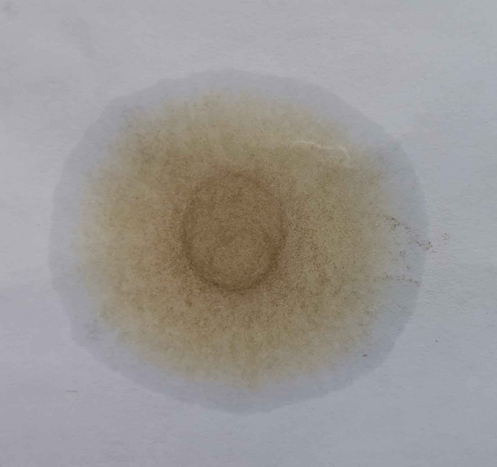

1) Cupper NS-Line 0w20
2) KIA SPORTAGE G4KD
3) Общий пробег 80000км
4) пробег на масле на момент взятия пробы -4000км из них трасса ~90%
5) Сезон эксплуатации масла (с января по февраль)
6) Моточасы 81мч
7) Израсходованное топливо 390л бензин 92
8) Проба взята после поездки 3км, сушилась 16 часов дома
9) Объём заливаемого масла 4,1л, доливки нет
Свежак, что тут еще сказать :unknw:
prv21 Думаю только экватор планируемого интервала проехал.
Больше 800л бензина пока не планирую перекатывать. Там посмотрим по ситуации
Почему не 95 бенз?
56 минут назад, Дмитрий Анатольевич сказал:
Inflamez дешевле на 10%
Вопрос только в цене ? Ничего страшного, что для движка это не хорошо?
Вообще на 95 можно проехать больше чем на том же объеме 92
Мой мотор требует от 91 и выше. Лучшие показатели достигаются на рон95. Так написано в книжке на первых страницах руководства.
Октановое число продаваемых 92 бензинов по паспортам ~93
Так оно и есть. Максимальная мощность достигается на 95. Мотор может меньше звенеть в бешеных обгонах. Автомат на круизе может дольше держать передачу и легче въезжать в подъемы без потери скорости.
Но 90% времени мотор работает не на максимальной мощности и в итоге экономии 0.
Было проверено на трассе, что никакой экономии.
Если бы было снижение расхода топлива на 10%, то тогда был бы смысл лить 95
Изменено пользователем Дмитрий Анатольевич
Мертвое масло уже :D
Кольца даже нету уже :unknw:
Мне тоже не нравится, но лучше старой рецептуры. Хоть ядро есть:crazy:.
Рискну еще покатать до 10000. А может раньше солью
1 час назад, Дмитрий Анатольевич сказал:
Пугает то что несмотря на то что кольца почти нету - по краям полно "свежака".
Хотя мож у куппера традиционна методика не канает. Логан же у них как-то проездил 50к и не скопытился.
16 минут назад, prv21 сказал:
Ну вообще то масло по капельной уже на пределе. Ядро вот вот совсем расплывётся.
Если катать дальше - капельную каждые 500 км.

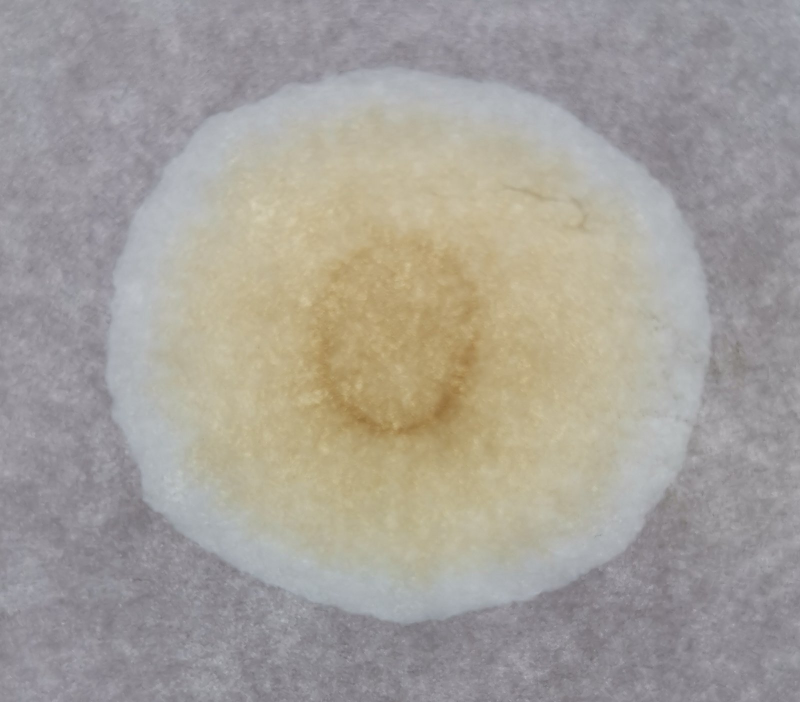

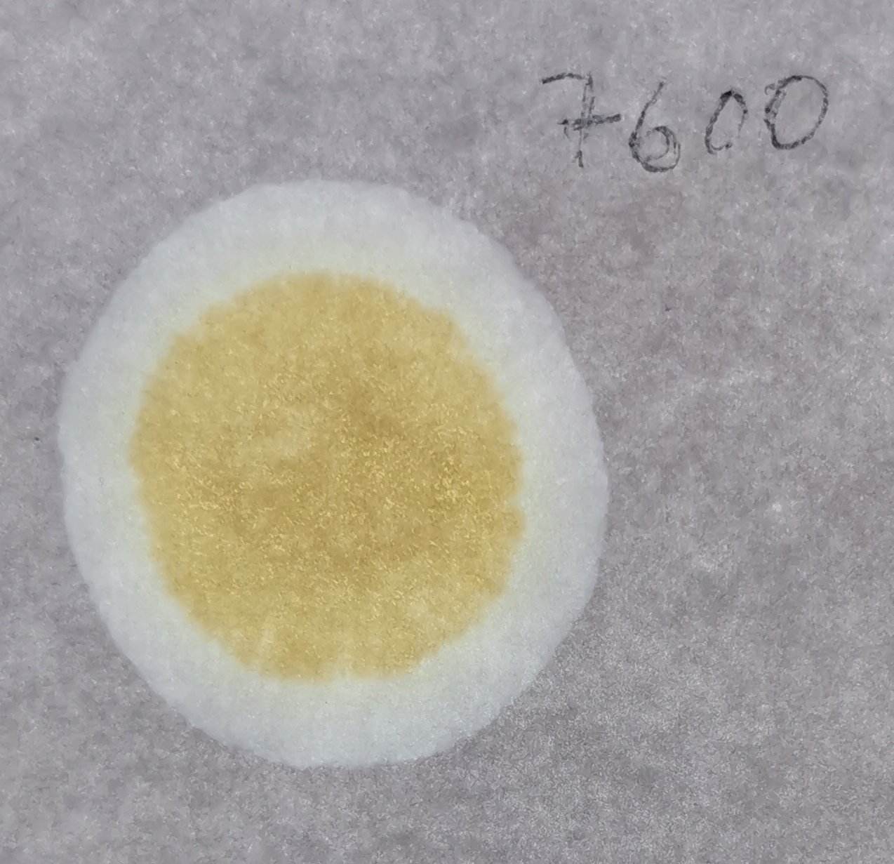

Новую тему не буду создавать, т.к. это разновидность.
Это обновленное масло CUPPER SE-LINE 0W-30 V6+
Позиционируется для V-образных двигателей и с большим объемом. Стало известно, что оно испытывалось в профессиональном спорте - в финале РСКГ 2021 на автомобиле Audi RS 3 LMS SEQ

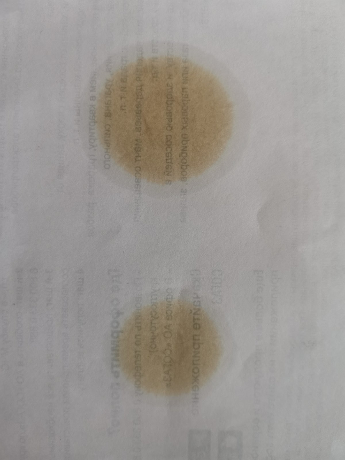

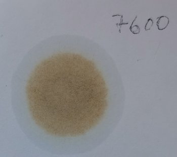

На данный момент я проехал около ≈6300км, сожжено ≈630л бензина, картер на 4,1л масла
Две пробы - 1 капля и 2 капли. Сушка сутки.
Дмитрий Анатольевич найди один лист А4 офисной бумаги, раздели на 4 части, а то эта бумага с текстом...:pardon:
