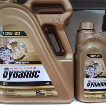

Lotos Oil Quazar Dynamic DX 0W-20 свежее
Масло в лабораторию в запечатанном виде слал art707.
Приемка в лаборатории УРЦТЭиД:
Lotos oil Quazar Dynamic DX 0W-20 URC копия.jpgLotos oil Quazar Dynamic DX 0W-20 photo.jpg
Масло заявлено как: API SN; ILSAC GF-5; Dexos1 Gen2.

Вывод: Отличное высокотехнологичное масло, на уже известном современном пакете присадок, соответствует API SN Plus. Параметры все в норме. Масло лучше всего подходит для моторов оснащенных прямым впрыском, в частности GDI. Кальций-магниевый пакет для решения проблемы современных моторов с LSPI, низкая зольность сульфатная. Скорее всего, оно сделано на гидрокрекинге VHVI (приравнивается к синтетике). Если цена будет приемлемой - можно смело брать). (Описал Dumus)
Артикулы коды для заказа в интернет магазинах:
WF-K105C40-0H0 – Lotos oil Quazar Dynamic DX 0W-20 1L
WF-K405C40-0H0 – Lotos oil Quazar Dynamic DX 0W-20 4L

LOTOS QUAZAR DYNAMIC DX SAE 0W-20
WF-K105C40-0H0 – 1l
WF-K405C40-0H0 – 4l

В Хабаровске 4литра -2200, 1литр -600. В рознице
