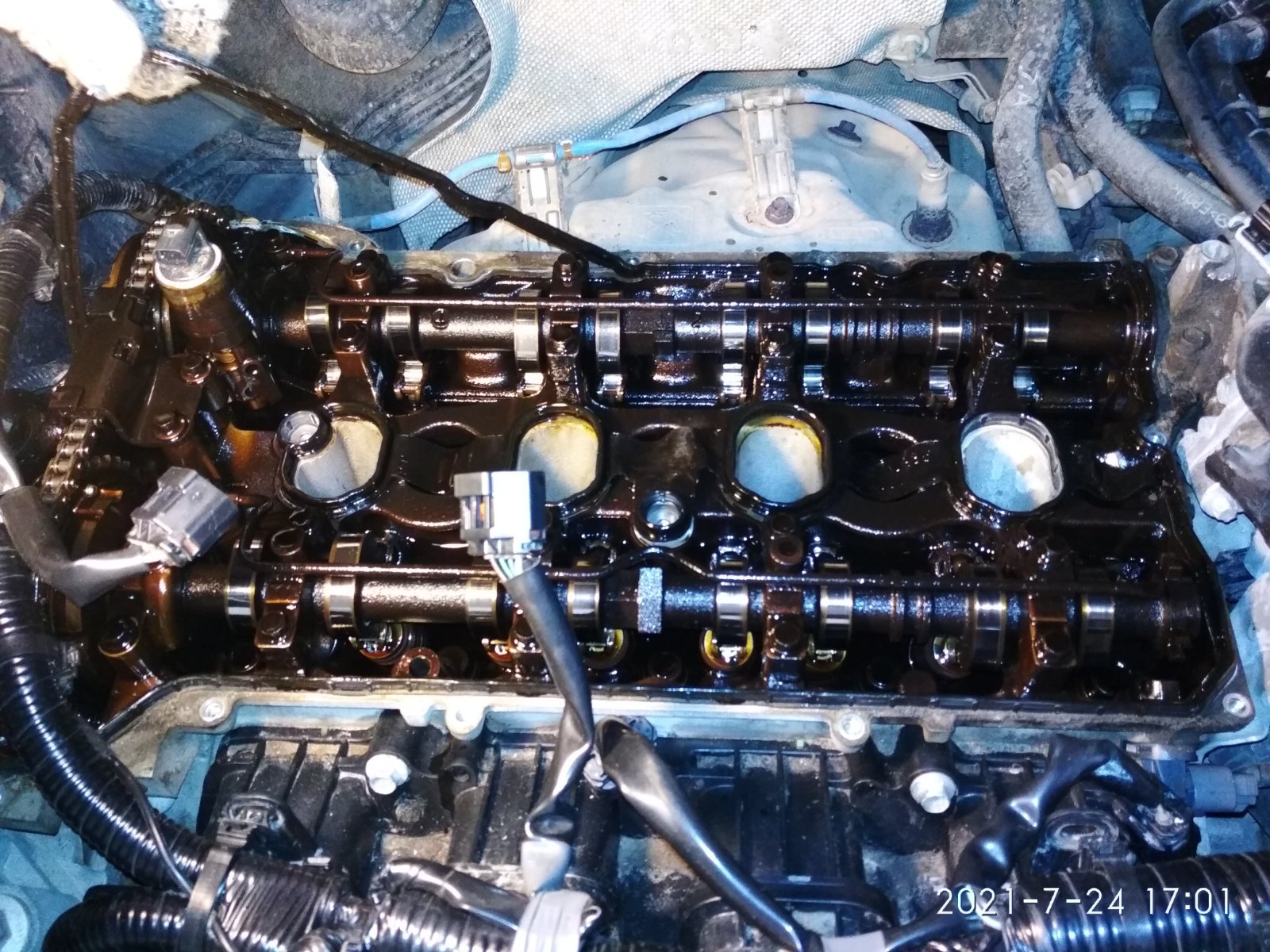

Комрады, нужна помощь! После замены прокладки КК был опечален состоянием моего мотора и озадачился необходимостью его промывки. Учитывая не лучшее состояние двс (причина пока не понятна, т.к. меняю масло всегда от 7 до 9 т.км.) прошу совета в выборе наиболее подходящей промывки. С темой ознакомлен и есть понимание, но ситуации у всех разные. На данный момент уже начал принимать превентивные меры мягкой промывкой wynn's hydraulic valve lifter concentrate. Пока только использовал ее в первый раз, после 500 км буду менять масло. Вот что имеется :(
