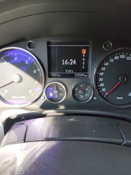

Kixx G1 0W-20 API SN Plus отработка на VW Touareg после 5500км
Какой тут Краснодарский край... Машина местами показывает +35, пробки стали еще больше на моем маршруте. Однако, масло максимум разогревалось 95-97 градусов. На слух при этом работает так же тихо как и при холодном масле, никаких новых звуков или изменений я не услышал.
Поправочка, местами 39 ... А завтра еще жарче.  Температура масла 98-100 гр в пробках.

Как масло? Температура, звук? Купил себе такое пока цены в космос не улетели.
Это где сейчас так жарко?
Изменено пользователем Vartanich
Vartanich  Это в Калмыкии. По звуку - все хорошо, нареканий нет. На вид тоже не плохо, наверно даже темнеет несколько медленее чем Kixx. Хотя тут говорить сложно, была же промывка двигателя, о чем писал ранее.
 По температуре - выше градусов 110 не видел, что на трассе, что вне дорог. Даже при +40 если ехать неспешно температура масла держится 80-90гр.
