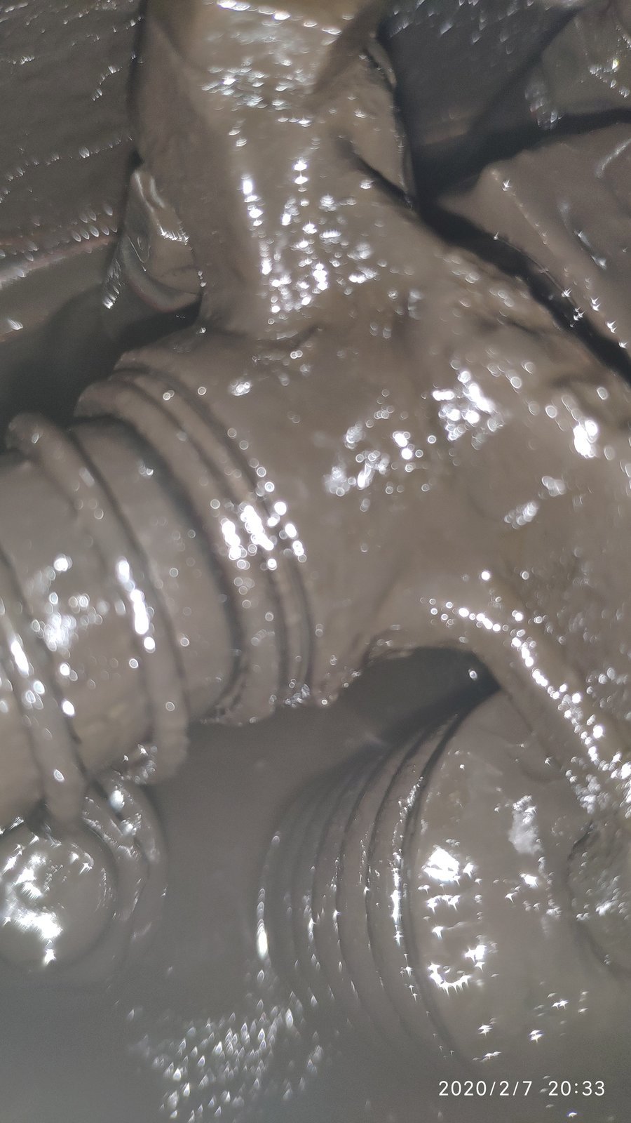

Популярное сообщение industrymerkil 414 Опубликовано: 21 января 2020 Популярное сообщение Поделиться Опубликовано: 21 января 2020 (изменено) Прошу внимания что наковыряли Наложили во флакон и налили диэстеров Вуаля при комнатной температуре 3часа Особо не усердствовали, раз пять встряхнули. Почти все растворилось. Изменено 21 января 2020 пользователем industrymerkil 6 Цитата Ссылка на сообщение Поделиться на других сайтах

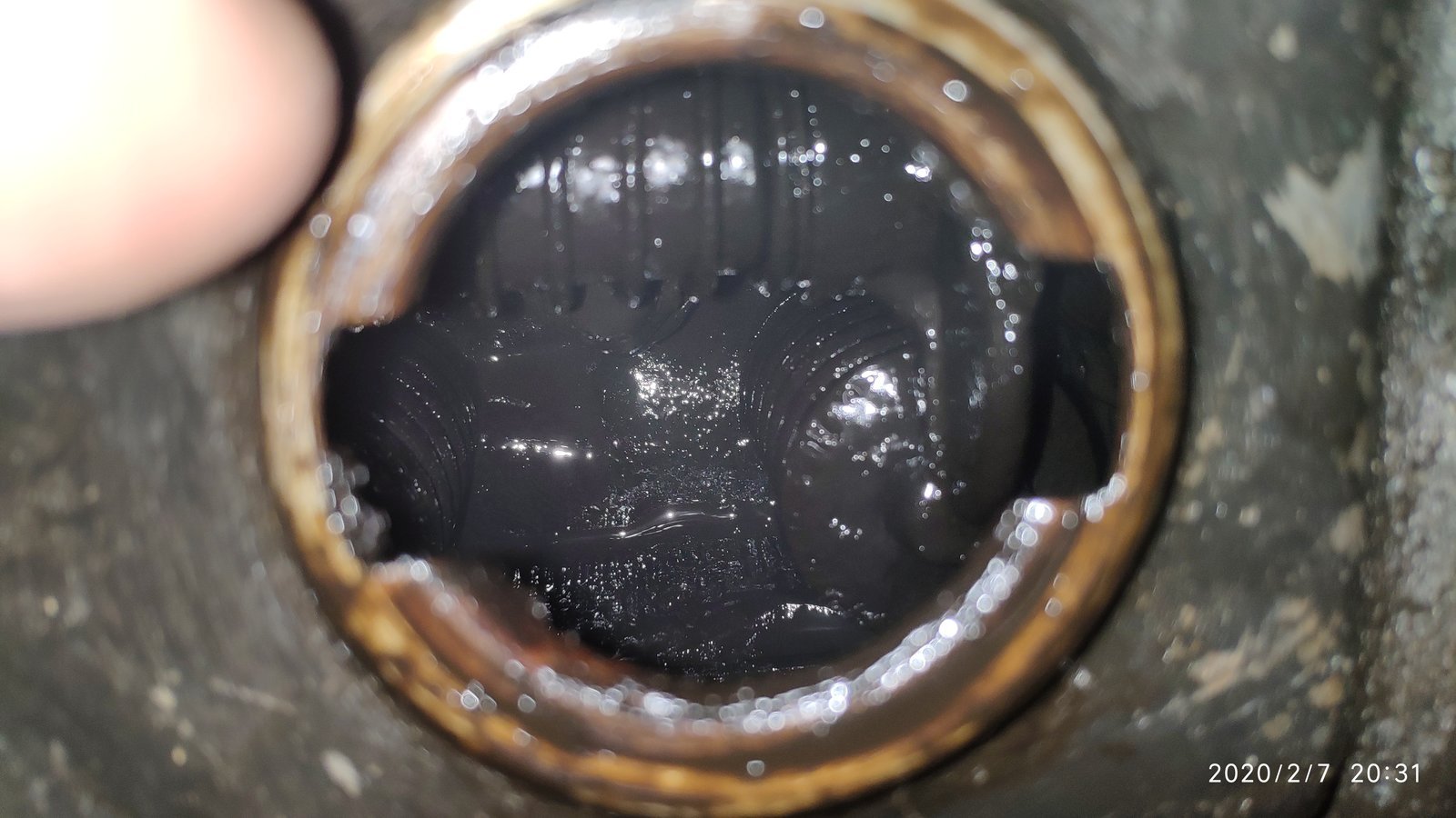

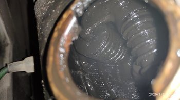

industrymerkil 414 Опубликовано: 7 февраля 2020 Автор Поделиться Опубликовано: 7 февраля 2020 Залили в "конченое масло" с конским перепробегом 3% диэстерового масла l-132 , рассчитывали проехать 250км и замена, но поменяли через 2200км. Вот фото , что стало. На фотографиях говорят нетак заметно, но вживую сказали, все просто были в шоке, весь гуталин смыло, масло было чёрное, как смола. В этот раз также залили 3%, после 10000-15000км смена и также будет фотоотчёт. Вот ещё самое главное, сказали , что не зря перекатали т.к после 300 и даже 500 такого эффекта не было. Весь смыв пошел после 1000км. Я переживал, что шлам намоет резко начнет все кусками отваливаться, нет тут очень мягкая и даже не промывка, а растворение. Диэстеры это сила! 3 Цитата Ссылка на сообщение Поделиться на других сайтах
