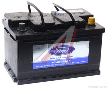

О весе АКБ : 2,8 кг на каждые 10 Ач
37 минут назад, Discoverer сказал:
не синтетические 70 и более АЧ, а 60. :)
близко к честному значению.
жаль, полярность не та.
причем не завалявшийся на складе, а на конвейере ставят.
любопытно, страна производства ?
4 часа назад, Discoverer сказал:
Полярность именно та, обратная. И не смотря на производителя, кто бы его ни сделал, Варта, Мутлу, Аком, Иста, Тюбор, Фиамм.... он весит положенныетребованиям Форда  17+-0.2кг, что в переводе на аккумуляторный современный эти правильные 70Ач.
Купите, разрядите и удостоверьтесь.
