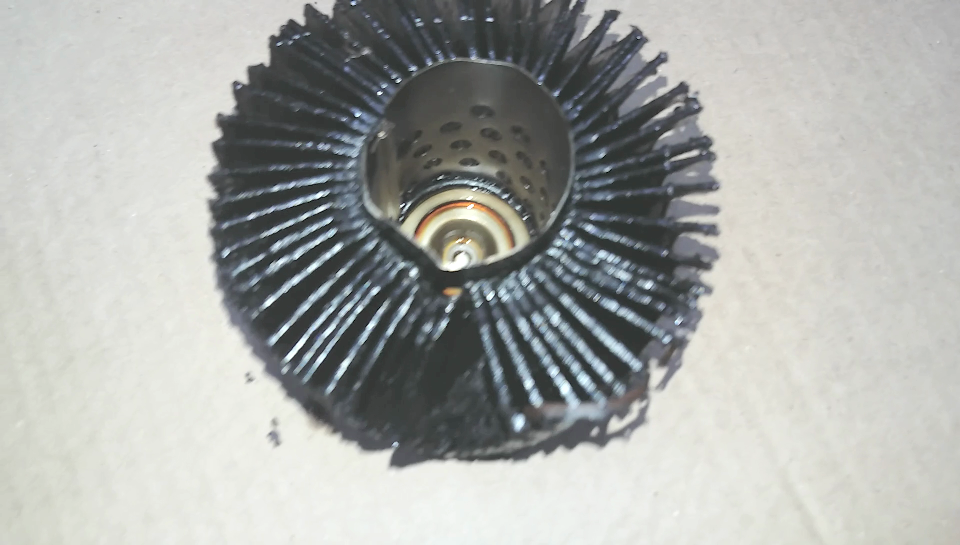

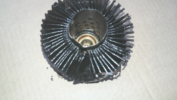

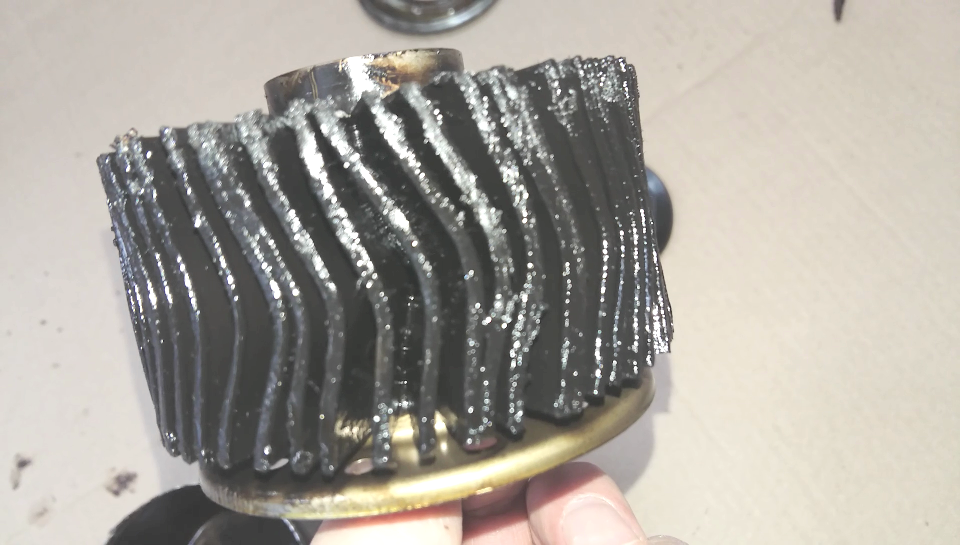

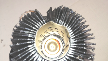

Фоты фильтра. Я лично ничего не увидел - это про море крошки. Всё в масле, тёмном, шторки в масле - чёрные, на них ничего не видно. Да - кольцо уплотнительное рассыпалось.

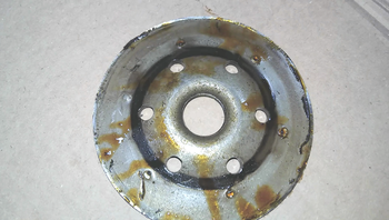

Texacoman что за тёмные пятна внутри корпуса фильтра - снаружи магниты стояли ?
52 минуты назад, DRON 33 сказал:
Хозяин про магниты ничего не говорил - все штатно.
3 минуты назад, Texacoman сказал:
Тогда какие то странные пятна внутри корпуса :unknw:
1 час назад, DRON 33 сказал:
При хороших перекатах, когда фильтрующая способность шторы около нуля, такие пятна встречаются, как раз напротив отверстий диска «катушки». Правда это зависит от расположения фильтра.

Да и грязи много очень ! Я когда свой вскрывал , он как новый внутри был :)
1 минуту назад, DRON 33 сказал:
Ну так у него диспергирующие способности нулевые. Оно моет, но удержать в себе не может. Там и в поддоне срач, я уверен. Противоизноска - это хорошо, но JetOil не взаимодействует в ГТД с продуктами горения, а в ДВС получите - распишитесь...

А не в фильтре ли среди шлама все металлы , которые анализ не показал ?! :pardon:
14 минут назад, DRON 33 сказал:
Ни один фильтр не сможет отфильтровать те фракции, которые видит ICP анализатор. Положи гвоздь в пробирку с исследуемым маслом и у тебя концентрация железа не увеличится ни на ppm.

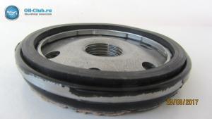

ты имеешь круглое резиновое кольцо, которое с внешней стороны фильтра, для прижима корпуса фильтра к блоку двигателя?
Вот это?
Тогда вангую что будет с сальниками клапанов, прокладками.
