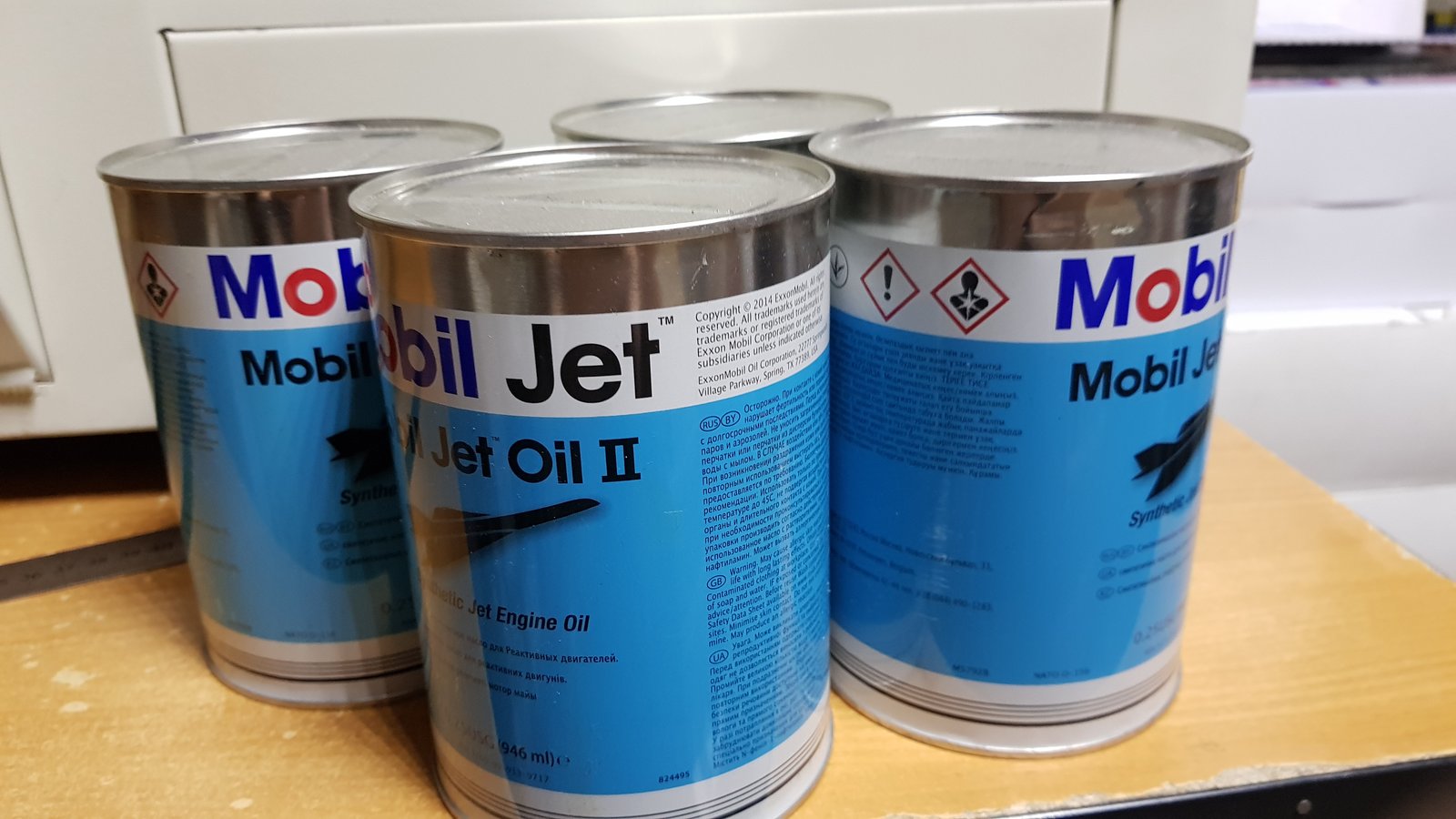

8 минут назад, Skif_tlt сказал:
Ну как бы есть и другие масла с/на эстерах, ПАО-ШМАО и таких чудес не показывают:pardon:
Ну так а фосфора там сколько? 1 000+? Температура вспышки 240С, а здесь. Ответ - масло для турбин. Турбины раскручиваются на туеву хучу оборотов и плюс горячие.
Link to post
Share on other sites
Печально что не приложили фото магнитной сливной пробки на которой не намека на металлическую пыль , вот тогда бы на 100% было понятно что износа нету
Link to post
1 час назад, Projector сказал:
Фосфор с 2300ррм упал до 900ррм , испарится или ушёл в защитную плёнку ?
Скорее в катализатор. Да и по кремнию согласен, лаборант видать после корпоратива работал.
Link to post
1 час назад, Good54 сказал:
я не спорю, что масло хорошее, мне непонятно почему другие масла, на супер-пупер синтетике таких чудес не показывают
попробовать залить штоле:crazy:
Link to post
Странно что 130 мл топлива не уронило КВ
Link to post
2 минуты назад, DRON 33 сказал:
вязкость просела:pardon:
Link to post
Не, ну 300 моточасов оно точно отходит.
Link to post
Противоизносная присадка думаю деградировала, почему такие в моторках и не применяют. В самолете масло с открытым пламенем не работает. Воды нет, продукты сгорания в масле не копятся. Контур закрытый. (если я правильно понимаю, в турбинах самолетов не силен).
Хоть щелочное число 0, а кислотное выросло незначительно. Посмотрите pH он не хороший.
К тому же режим легкий 50% трассы. Это тоже облегчает ситуацию с ростом кислотного.
Link to post
ну тут еще Хмыр эксперименты ставит)))
Link to post
23 минуты назад, Projector сказал:
Кто готов залить JO2 на следующую заливку ? , может с десяток отважившихся наберём и закроем вопрос с этим анализом ?, в добавок со всех обязательная установка магнитной сливной пробки , надо глянуть сколько у меня осталось JO2
Если на авто стоИт катализатор, то лучше этого не делать. С таким количеством фосфора в масле, катализатору может прийти песец
Link to post
Но все равно, уже одно то что движок нормально отработал три смены на масле вязкости 5, да еще без износа вообще...
