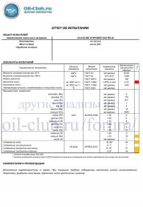

18 сентября 201214 г Закреплён Valvoline Synpower 5W40 API SM MB 229.5 на Kia Spectra 1.6 отработка 7750кмМасло: Valvoline Synpower 5W40, обновленная рецептура с 229.5Автомобиль: Kia Spectra 1.6(ИЖ), S6D, левый руль.Общий пробег на одометре: На момент отбора отработки - 62 000 км. Сегодня - 69 200кмПробег на масле: 7750кмДоливки масла: не доливалось.Присутствие отложений в двигателе: нет.Автозапуск: не использовалсяПредпусковые подогревы: не использовалПериод эксплуатации: с октября 2011 по апрель 2012. Температурный режим от -27 до + 35.Срок эксплуатации: с октября 2011 по апрель 2012.Топливо: Бензин ТНК 92 Pulsar, изредка Лукойл 92. Оба заявленны как Евро4Режимы: 80% город, 20% трасса.Фильтр масляный: Hyundai/Kia 263002Y50.Фильтр воздушный: Замена производилась вместе с маслом. "Пробег" фильтра на момент отбора масла 7750 км. Фильтр Hengst E708L, производство Китай.Отбор масла: При сливе из картера в чистую новую пластиковую бутылку 0.5. Отбор производился после слива примерно 1.5 литров масла.Что было до этого масла: 0 - 10 000 Заводское.10 000 - 46 000 Mobil 3000 5W40 с заменой раз в год или примерно 9-11 тысячь километров (на ТО по гарантии).46 000 - 55 000 Valvoline Synpower 5W40.55 000 - 62 000 Valvoline Synpower 5W40 (отработка взята на анализ).Пробеги округлены до круглых значений. После 46 тысячи, когда у машины кончилась гарантия, интервалы были не более 7800 км.Промывка промывочным маслом: не былоОт себя: масло использовалось в жесточайших режимах, Вначале по осени все было не так уж сложно, но затем - частое тарахтение на холостых (по часу), с наступление зимы в морозы поездки на 1-2 км без прогревов каждый день, поездки на 10-15км с прогревами по 15-20 минут так же каждый день.Затем, с приходом тепла и весны - ловил отсечки не однократно. Плюс имелась проблема, ремень ГРМ был выставлен не по меткам, поэтому имел место повышенный расход топлива.Свечи Denso K20PR-U новые.Перед тем как отдать в лабу отработка стояла полгода.Так же автором отмечено что двигатель работал не правильно из за неправильно установленного ремня ГРМПротокол VALVOLINE SYNPOWER 5W-40 _used_Kia SpectrA Diman 7500.pdf

18 сентября 201214 г Похоже что на масле был превышен пробег по моточасам (подозреваю что более 400 часов), также зима, малое кол-во масла(3л при замене влезает) и повышенный расход бензина дали такую картину по щелочному и началось увел.вязкости.По металлам износа -достойно, учитывая данные факторы.В зимний период на частом холостом ходу масло особенно быстро убивается - заметил по своему двигателю.При таких условиях эксплуатации 300 мото часов предел для любого масла.
19 сентября 201214 г Автор Это не правильно установленный ГРМ и сбитые параметры работы двигателя + масло стояло полгода отработкой перед анализом! Недавно постил то что лаба очень советовала: Внимание: если вы накатали отработку ее не желательно держать больше месяца перед анализом, это напутствия лабы... Отработка продолжает окислятся в бутылке, желательно наливать бутылку полностью не оставляя воздуха. Конечно процессы уже не такие быстрые как в движке при нагреве охлаждении и взаимодействии с воздухом - но для обьективности стоит высылать отработку сразу и не ждать когда там вторая или третья накопится...
19 сентября 201214 г Тратататам там там (С) Жорик Вартанов. Вас ожидает ещё одно открытие, но не скоро. когда я сдам свою отработку synpower 0w40. И просраца я ей хочу дать до 10т. км. Потомучто условия в плане ДВС сейчас идеальные. 18тыс пробег, только обкатка прошла по хорошему. прицепы не таскаю, езжу 90% один. по крайней мере дотяну до 7500 а там посмотрим. если Valviline обычное масло, ничем не лучше конкурентов, которыми завалены все прилавки, то смысл в погоне за ним отпадёт сам собой. А пока это культ. Лично я думаю что дело на 70% в бензине. Сменить азс нужно. Возможно уход на луко евро 5 будет лучшим выбором. Вязкость стала расти? не факт. Погрешности у лабы вылезают на эту тему, и уже не впервые. Вязкость выдержана, уже большой плюс! сравните отработку Дмитрия67 на равенол ссл и эту, металлов помоему там примерно одинаково,если не запамятовал, хотя там пробег 6т, и ТАЗмотор. ИМХО-конструктив. В мануале КИА чорным по белому написано в тяжёлых условиях сокращайте интервал до 5 тыс. ЧТД, Изменено 19 сентября 201214 г пользователем Silence
19 сентября 201214 г а де в мануале то? сколько искал не нашел. Жалко что более его не протестирую. Не буду я более лить сороковки в свой движок. Не для него они. На тридцатках субъективно! ему легче "крутиться", да и моет адди судя по всему ударными темпами. В общем, я считаю вольвику зачет с такими то условиями. Ну а дальше буду уже тестить тридцатки. будем смотреть че к чему )))
