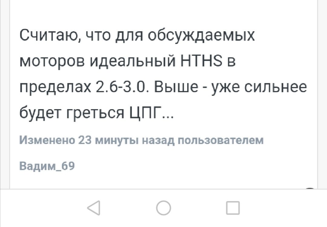

Вадим69 настоятельно рекомендует в наши корейские моторы лить масла с HTHS от 2,6 до 3,0. Не более :acute:
Лично для меня на этом форуме есть авторитеты и покруче.
