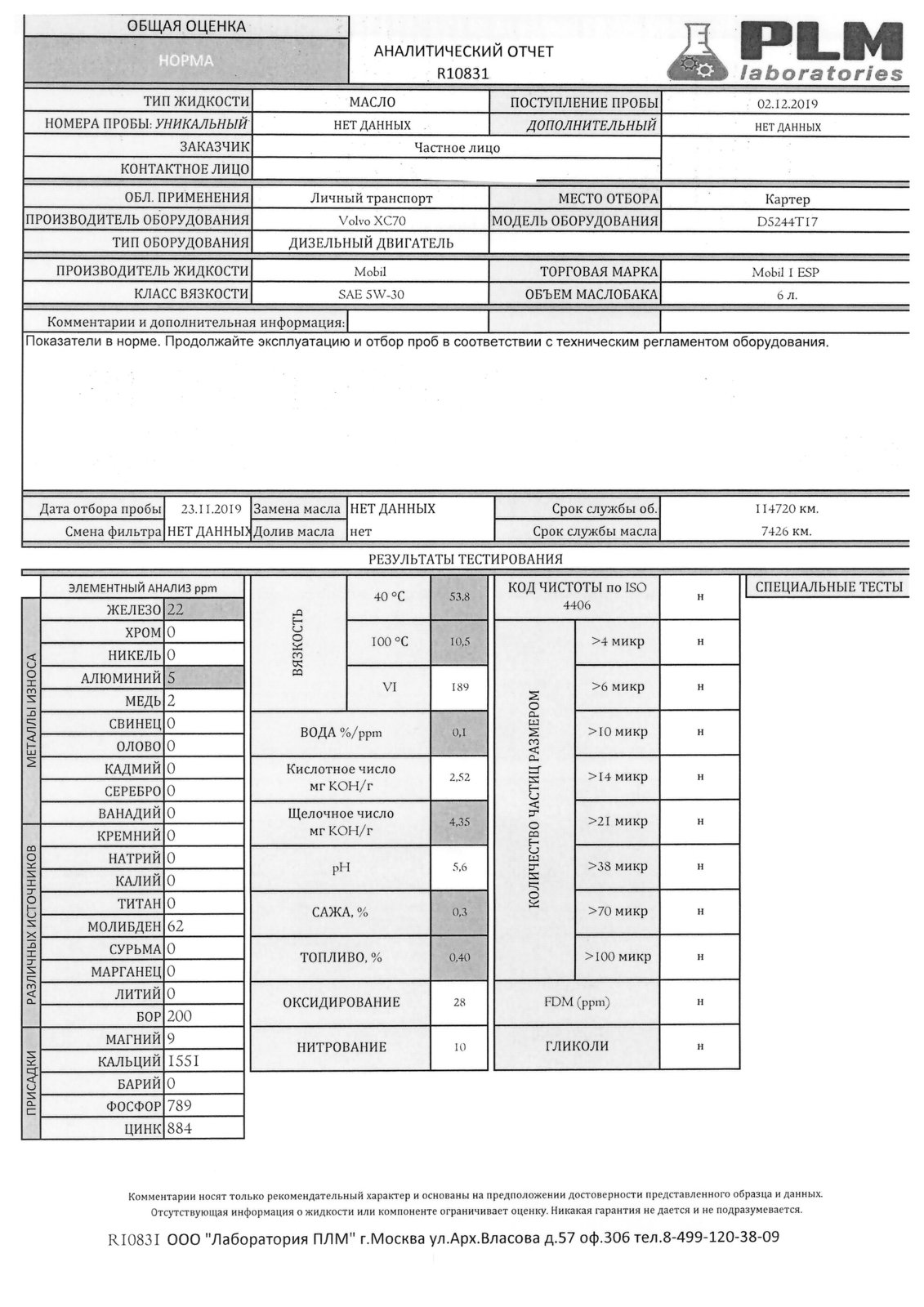

NiKK 32 Опубликовано: 4 декабря 2019 Поделиться Опубликовано: 4 декабря 2019 MOBIL1 ESP 5W-30 отработка на VOLVO XC70 после 7500 км Масло: Mobil1 ESP 5w30 Автомобиль: VOLVO XC70 D3 AWD 2012 Двигатель: D5244T17Общий пробег на одометре: 114720Пробег на масле: 7500Моточасы: примерно 190 м/ч (счетчика м/ч нет, поделил пробег на среднюю скорость) Средняя скорость: 40 км/чИзрасходованное топливо: примерно 800 литров Доливки масла: не доливалПрисутствие отложений в двигателе ДО: нетПрисутствие отложений в двигателе ПОСЛЕ: нет Ремонтные работы, производимые с двигателем на этой заливке масла или незадолго перед этой заливкой: Не проводились. Автозапуск: не использовался Наличие чип-тюнинга: часть пробега на stage 1 и часть пробега на stage 2 (50/50+-). Экология вся на месте, ничего не отключалось/не вырезалось (ЕГР, сажевый) ГРМ: ременьПредпусковые подогревы: холодные запуски после работы вебастоПериод эксплуатации: сентябрь - декабрь от -8 до +30Срок эксплуатации: 3 месяца.Топливо: Дизель: 50% лукойл, 50% татнефть.Режимы: 45% трасса, 55% город. Езда активная.Фильтр масляный: оригинал VOLVOФильтр воздушный: MAHLEОбъем заливаемого масла: 6 литров.Отбор масла: из картера в середине слива в чистую стеклянную бутылкуПромывка промывочным маслом: не делаю - в картере остался несливаемый остаток старого масла MOBIL1 ESP 5W30. Что было до этого масла: Периоды смены 7000-8000км Примерно с 79000км заливаю MOBIL1 ESP 5W30 Примерно 3500 км это трассовый пробег на высоких скоростях и подолгу + серпантины, остальное только город. По ELM масло разогревалось при активных ускорениях на больших скоростях до +120 С. За бортом максимум показывало +30. Анализ по сути почти под копирку идентичен с этим. Но на этом пробеге было меньше жары и не такой большой как в прошлом анализе, меньше быстрой трассы, меньше холостого хода и больше города. Еще заметил, что при снижении температуры окружающего воздуха медленнее набивается сажей сажевый фильтр, соответственно реже включается прожиг. Но все эти вводные как мне кажется на результат анализа особо не повлияли. КВ при 100С просела даже на 0.1 больше чем в прошлом анализе, можно списать на погрешность измерений наверное, хотя топлива в это раз меньше. Могла ли вязкость просесть из-за того, что в картере остался не сливаемый остаток предыдущего масла где КВ при 100 была 10.6? В этом анализе интересно было посмотреть как отработает масло при некоторых изменениях условий эксплуатации и при новом чипе на stage 2. Какие будут мысли по поводу данного анализа? 2 Цитата Ссылка на сообщение

ПавелТ 2 047 Опубликовано: 4 декабря 2019 Поделиться Опубликовано: 4 декабря 2019 Странно видеть такое падение вязкости у мобила при незначительном попадании топлива. Разумный интервал считаю, если машину для себя и надолго. 3 Цитата Ссылка на сообщение
Finik 1 049 Опубликовано: 4 декабря 2019 Поделиться Опубликовано: 4 декабря 2019 А меня что то Мобил расстроил по сравнению с LM: 0 Цитата Ссылка на сообщение
Highly Likely 203 Опубликовано: 7 декабря 2019 Поделиться Опубликовано: 7 декабря 2019 (изменено) Второй раз до 10,5 при 100, это уже система. Давай а5/b5 зальём Двигатель прям сам у тебя просит ))) Изменено 7 декабря 2019 пользователем Highly Likely 0 Цитата Ссылка на сообщение
torcon 65 432 Опубликовано: 11 декабря 2019 Поделиться Опубликовано: 11 декабря 2019 Странно что ESP теряет вязкость на 1.5 сантистока. Не думаю что масло сработалось за такой пробег, хотя все возможно. От прежнего масла вязкость не могла упасть, там такая же вязкость. Я бы продублировал отработку в УРЦ на газовый хроматограф, возможно дизельное топливо попало побольше, а его плохо определяет q6000... 0 Цитата Ссылка на сообщение
NiKK 32 Опубликовано: 11 декабря 2019 Автор Поделиться Опубликовано: 11 декабря 2019 2 часа назад, torcon сказал: Странно что ESP теряет вязкость на 1.5 сантистока. Не думаю что масло сработалось за такой пробег, хотя все возможно. От прежнего масла вязкость не могла упасть, там такая же вязкость. Я бы продублировал отработку в УРЦ на газовый хроматограф, возможно дизельное топливо попало побольше, а его плохо определяет q6000... А сколько примерно топлива должно оказаться в масле, чтоб так просадить вязкость? По щупу уровень стоял на месте весь пробег, масло дизелем не пахнет 0 Цитата Ссылка на сообщение

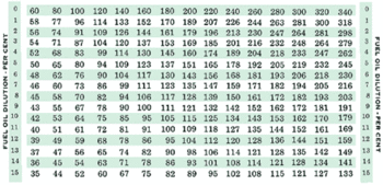

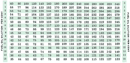

torcon 65 432 Опубликовано: 11 декабря 2019 Поделиться Опубликовано: 11 декабря 2019 Примерная таблица но все же, у тебя у свежего при 40С = 64 а стало 54. То есть около 4-5% должно быть... 0 Цитата Ссылка на сообщение
