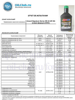

Популярное сообщение Евген48 29 064 Опубликовано: 24 ноября 2019 Популярное сообщение Поделиться Опубликовано: 24 ноября 2019 (изменено) Amsoil Signature Series Synthetic 0W-20 отработка на Hyundai Creta после 200км. Масло: Amsoil Signature Series Synhetic 0w-20Автомобиль: Hyundai Creta G4FG 1.6 л 123 л\с АКПП, передний привод, ноябрь 2017г.в. Общий пробег на одометре: 55910км. Пробег на масле: 200км. Моточасы: 8м/ч Средняя скорость 25км/ч. Израсходованное топливо: Доливки масла: не доливалось Присутствие отложений в двигателе нет: нет Ремонтные работы: нет Чип тюнинг: да ГРМ: цепь Автозапуск: да Предпусковые подогревы: нет Срок эксплуатации: 24.10.2019г. - 27.10.2019г. Топливо: бензин Роснефть 95. Режимы: смешанные. Фильтр масляный: MANN 811/80 Фильтр воздушный: SpeedMate Объем заливаемого 3,78л. (после отбора пробы осталось около 3,6л.) Отбор масла: через отверстие масляного щупа (двухкомпонентным шприцем) Что было до этого масла: заводское масло до 3232км. с 3232 до 4400км. чистое MAG 1 0-20, с 4400 до 5040км. MAG 1 0-20 + автоэнергетик промывочный Куппер с 5040 до 15086км. Cupper NSLine 0-30 с 15086 до 23027км. Cupper NSLine 0-30 с 23027 до 30320км. Cupper NSLine 0-20 с 30320 до 30786км. Dragon s oil 5-20 (как промывка) с 30786 до 36346км. Idemitsu Zepro Eco Medalist 0-20 с 36346км.до 40546км. Hyundai New Premium Gasoline Engine Oil 0w-20 с 40546км. до 42090км. Шелл 5-20 (как промывка) с 42090км. до 47160км. Idemitsu Zepro Eco Medalist 0w-20 + EUROL ENGINE OIL TREAT с 47160км. до 47900км. CAM2 5-20 (как промывка) с 47900км. до 48900 5-30+ПОЕ с 48900км. по 55710км. Idemitsu Zepro Eco Medalist 0w-20 + ArmActiv п.с. перед заливкой Амсойл, двигатель промывался остатками Зепро 0-20+Ареол 0-20+нафтеновая промывка. Изменено 7 декабря 2019 пользователем Евген 48 10 Ссылка на сообщение

torcon 81 722 Опубликовано: 26 ноября 2019 Поделиться Опубликовано: 26 ноября 2019 Мое мнение по щелочному, в Новолабе мы тестировали это масло, мне тогда сказали что не смогли определить щелочное методом для свежего ГОСТ 30050, и определили методом для отработки ГОСТ 11362 всего 7,9. Тут получилось тоже самое считаю, высокое щелочное число у этого амсойл есть, техдоки скорее всего не обманывают, оно просто не определяется ГОСТ 30050, и определяется очень низким при ГОСТ 11362. Ссылка на сообщение
Популярное сообщение СИНТЭКС 12 791 Опубликовано: 26 ноября 2019 Популярное сообщение Поделиться Опубликовано: 26 ноября 2019 этож сколько у тебя такими темпами железяки за 5000 км накрошит? кошмар, в районе 25 ppm Скрытый текст на PLM забил? теперь только УРЦ? 1 минуту назад, Agnosto сказал: В чем смысл заливать на 200км? Типа промывки, чтобы в новом, перед длинным интервалом, не изменить вязкость и щелочное? Премию получил, решил на все оторваться 6 Ссылка на сообщение
Популярное сообщение torcon 81 722 Опубликовано: 26 ноября 2019 Популярное сообщение Поделиться Опубликовано: 26 ноября 2019 Agnosto смысл в том что это будет серия анализов, к примеру 200-5000-7000км. Тогда сразу видно падение вязкости от топлива или от полимерного и постепенная сработка масла. 5 Ссылка на сообщение
Популярное сообщение alex323 19 612 Опубликовано: 26 ноября 2019 Популярное сообщение Поделиться Опубликовано: 26 ноября 2019 (изменено) Agnosto смысл в серии анализов. Посмотреть на работу масла на всем интервале. Евгений не слил это масло, а отобрал на пробу. Ps пока писал сообщение, Вам уже ответили). Изменено 26 ноября 2019 пользователем alex323 6 Ссылка на сообщение

Projector 7 353 Опубликовано: 26 ноября 2019 Поделиться Опубликовано: 26 ноября 2019 12 минут назад, СИНТЭКС сказал: этож сколько у тебя такими темпами железяки за 5000 км накрошит? кошмар, в районе 25 ppm СИНТЭКС там в свежем Amsoil уже есть одна железяка 1 Ссылка на сообщение

biguxa 4 789 Опубликовано: 26 ноября 2019 Поделиться Опубликовано: 26 ноября 2019 8 минут назад, СИНТЭКС сказал: этож сколько у тебя такими темпами железяки за 5000 км накрошит? кошмар, в районе 25 ppm А это не износ, железо - 1, там так и было в свежем (т.е. износа нет) Ссылка на сообщение

СИНТЭКС 12 791 Опубликовано: 26 ноября 2019 Поделиться Опубликовано: 26 ноября 2019 8 минут назад, Projector сказал: там в свежем Amsoil уже есть одна железяка 7 минут назад, biguxa сказал: А это не износ, железо - 1, там так и было в свежем (т.е. износа нет) когда это было... партии разные по времени... Скрытый текст есичо, это был сарказм... 1 ppm чего бы то ни было обсуждать абсурдно, тем более строить на его основании прогнозы Ссылка на сообщение
