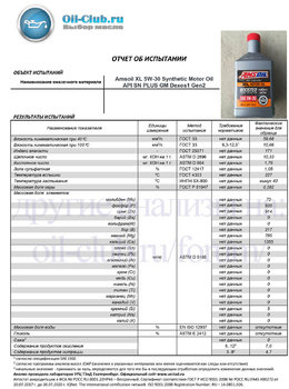

Популярное сообщение torcon 85 798 Опубликовано: 25 октября 2019 Популярное сообщение Поделиться Опубликовано: 25 октября 2019 Amsoil XL 5W-30 Synthetic Motor Oil API SN Plus GM Dexos1 Gen2 свежее за анализ спасибо соратникам Pavel_NSK, Projector, Tralivali, amsoil_irkutsk, Kokushka, mds. Масло на анализ закупал и отсылал (в запечатанной литрухе) Pavel_NSK. Оно было приобретено у официального представителя (ник amsoil_irkutsk) Amsoil на территории Сибири, Республики Саха (Якутия), Республики Бурятия. Приемка в лаборатории УРЦТЭиД: Amsoil XL 5W-30 Synthetic Motor Oil API SN PLUS GM Dexos1 Gen2 (VOA BASE).pdf Видеообзор: Масло заявлено как: API SN PLUS; GM dexos1 Gen 2 (supersedes LL-A-025, 6094M and 4718M); ACEA A1/B1 A5/B5; Ford WSS-M2C946-A, WSS-M2C929-A, Chrysler MS-6395; Honda HTO-06; ILSAC GF-5, GF-4…; Fortified with detergents that exceed the dexos1 Gen 2 sulfated ash specification. 1) Масло удовлетворяет стандарту SAE J300, его можно считать тридцаткой. 2) Вязкость при 100С = 10,66 - экономичная, соответствует требованиям стандарта Dexos1 Gen2. 3) Очень высокое щелочное число 10,33 - такого нет ни у одного одноклассника. Amsoil решил как всегда пойти своим путем, повысить моющие/нейтрализующие свойства масла для большей чистоты двигателя и большего интервала смены. У масла хороший запас по сработке. 4) Зола = 1,05%. Хорошие моющие свойства в итоге сказались на превышении золы сульфатной. Стандарт Dexos1 Gen2 требует что бы зола была не выше 1.0%. Но Amsoil везде честно заявляет, что их масло укреплено большим количеством детергентов, поэтому может превышать требования этого стандарта. Тут уже на суд потребителя... 5) Температура вспышки = 227С - вспышка обычная - гидрокрекинговая. Масло обладает обычной термостабильностью. 6) Температура застывания тоже обычная -43С. Хорошая для 5W-30. 7) Содержание серы = 0,282% - не высокая. С запасом удовлетворяет требованиям Dexos1 Gen2 (< 0.450%). У Amsoil чистые на серу базовые масла. 8) Пакет присадок у масла уникальный, скорее всего разработан специально для Amsoil. Он содержит органический молибден, снижающий коэффициент трения и повышающий КПД двигателя. Противоизносную присадку на основе фосфора и цинка. Бор - беззольный дисперсант. Кальций - основная моющая присадка детергент. Ну и самое главное, то из-за чего весь сыр бор - магний. Именно добавление детергентов на основе магния, дает маслу право называться API SN PLus. Магний снижает вероятность возникновения преждевременного воспламенения меси в цилиндрах LSPI. ИК спектр Фурье говорит о том, что масло на основе гидрокрекинга VHVI + возможно немного ПАО синтетики. Вывод: Нестандартный Dexos1 Gen2, для тех кто хочет больше моющих свойств и большего срока службы масла. Зола немного превышена и об этом сразу предупреждает производитель. Его философия - что так лучше. (судить не берусь). В целом хорошее масло. (описание torcon) Масло заявлено как: API SN PLUS; GM dexos1 Gen 2 (supersedes LL-A-025, 6094M and 4718M); ACEA A1/B1 A5/B5; Ford WSS-M2C946-A, WSS-M2C929-A, Chrysler MS-6395; Honda HTO-06; ILSAC GF-5, GF-4…; Fortified with detergents that exceed the dexos1 Gen 2 sulfated ash specification. Прошу обратить внимание что производитель не указал номер лицензии допуска Dexos1 Gen2. Потому что ее нет! Я специально зашел на генеральный сайт GM Dexos и не увидел этого масла в списке допуска. Дело в том, что это масло не может иметь лицензию Dexos1, ниже мы увидим почему – оно не удовлетворяет этому стандарту. Но сначала давайте взглянем на ИК спектр Фурье, что он говорит о базовых маслах. Пик на волне 722 высотой 1,07. На основе этого спектра, я бы сказал так. Скорее всего это масло в большинстве своем на гидрокрекинге VHVI, но пик высоковат даже для гидрокрекинга. Поэтому очень вероятно, что сюда добавили немного ПАО синтетики для улучшения свойств масла. На литрухе Amsoil кстати так написано “усиленная защита для расширенной жизни масла”. Похоже на правду. 1) Щелочное число 10,33 – очень высокое. Хорошие моющие свойства! НО. Вы видели когда ни будь масла Dexos с щелочным числом 10? Они все имеют щелочное число около 8, а тут 10. Вот именно поэтому у Amsoil и нет допуска Dexos1 Gen2. Они повысили содержание моющих присадок и неминуемо получили повышение золы сульфатной… О ней попозже. 2) Вязкость при 100С = 10,66, здесь все нормально, масло соответствует стандарту SAE и требованиям допуска Dexos1. Такая нормальная "тридцатка" для американских и азиатских автомобилей. 3) Температура вспышки = 227C. Обычная. По ней даже не скажешь, что здесь есть ПАО синтетика. Масло термостабильно при высокой температуре. Ну как все масла, как любое масло на гидрокрекинге. 227С - это средняя такая норма по больнице. Обильно угорать это масло не должно, но не более. 4) Температура застывания -43С. Тоже среднестатистическая норма для 5W-30. Масло должно хорошо себя вести при температурах до -30C. Запас по застыванию в более низкие температуры есть, но запускаться на нем в -35C - это уже экстрим конечно. Там нужны масла 0W-30. 5) Содержание серы = 0,282%. Абсолютно нормальная величина для масел этого класса. Вообще серы по стандарту Dexos1 Gen2, должно быть не более 0,450%. Amsoil как видите этому требованию удовлетворяет с запасом. О чем говорит низкое содержание серы? В масле применяют современный пакет присадок. А именно детергенты, которые дают хорошие моющие нейтрализующие свойства, но при этом в них мало серы. 6) Зольность сульфатная 1,05%. А вот и причина того, из-за чего масло не может иметь лицензию Dexos1 Gen2. Производитель, для того что бы сделать масло более крепким на сработку, увеличил количество моющих присадок, пожертвовав тем, что нарушит требования стандарта. В итоге получили масло с высокими моющими/нейтрализующими свойствами, но из этого вытекает минус – повышена зольность сульфатная. Стандарт Dexos1 Gen2 требует, чтобы зольность масла не превышала 1.0%, а у нас 1,05, то есть немного, но превышен. С одной стороны это залет, с другой стороны производитель об этом знает, делает это специально, и честно пишет об этом в технической документации. То есть по его философии, это масло лучше, чем стандартный Dexos1, а то что зола превышена мол не так страшно. В принципе, я наверное соглашусь с производителем, ничего страшного именно от такого небольшого превышения не будет, масло улучшено в плане сработки и чистоты в области поршневых колец. Но это чисто мое мнение, это предмет для обсуждения. 7) Пакет присадок у Amsoil как всегда особенный, видно что для него специально создавали эту рецептуру. Похоже такая есть только у Амсойла. Разрабатывал ее скорее всего Afton или Infineum, точнее не скажу, производитель держит это в секрете. Масло содержит органический молибден, который снижает трение и повышает КПД двигателя, улучшая экономичность автомобиля. Бор – как дисперсант, удерживающий частички загрязнений во взвеси. А возможно и противоизносная присадка. Магний – как моющая присадка, детергент, благодаря ему кстати масло и имеет спецификацию API SN Plus. Кальций как основная моющая присадка. Фосфор и цинк как диалкилдитиофосфат цинка – проитвоизносная присадка ZDDP. Пакет присадок хороший имеет все необходимое. Вывод: Масло неплохое, не дорогое, от серьезного производителя, но не соответствует требованиям допуска Dexos1 Gen2. Зола превышена, об этом сразу предупреждает производитель. Это единственный минус этого масла, к которому можно придраться по существу. Из этого минуса вытекают плюсы в виде улучшенных моющих свойств и более длительной работы масла по интервалу. На сколько больше оно продержится? Ну допустим вы меняли масло через 7500км, этот Amsoil продержится 9-10 тысяч километров. Ни о каких 19 тысячах километрах речи не идет, засрете свой двигатель… Какое крутое масло не залейте, продукты сгорания и окисления из масла никуда не денутся. Для кого это масло подходит? Американские, японские, корейские автомобили в которые требуется API SN ILSAC GF-пять или Dexos один. Если у вас нет прямого впрыска и такие рекомендации в мануале, можете вообще не париться о зольности, это масло будет для вас лучшим вариантом, чем стандартный Dexos1. А вот если у вас двигатель оснащен системой прямого впрыска, то тут возникает дилемма. С одной стороны ничего страшного не будет от небольшого превышения золы, с другой стороны – а зачем изобретать велосипед? Зачем вообще рисковать, если можно купить стандартный Dexos1 Gen2, какой ни будь дешевый от Вольфа или Зика с золой 0,8 и менять масло на пару тысяч километров раньше. Тут уж решать вам. (описание torcon) Артикулы коды для заказа в интернет магазинах: XLFQT-EA - Amsoil XL 5W-30 Synthetic Motor Oil API SN Plus GM Dexos1 Gen2 0,946ml XLF1G-EA - Amsoil XL 5W-30 Synthetic Motor Oil API SN Plus GM Dexos1 Gen2 3,784L 19 Ссылка на сообщение

Dumus 5 626 Опубликовано: 25 октября 2019 Поделиться Опубликовано: 25 октября 2019 1 минуту назад, prv21 сказал: Чета не такое рокнрольное масло как обычно у амсойла , типа для бомжей Обычный кряк 3+ группы, как у Лукойла, а цена как на ПАО. 2 Ссылка на сообщение
AndyML 1 491 Опубликовано: 25 октября 2019 Поделиться Опубликовано: 25 октября 2019 (изменено) Отличное масло, молибден, бор, магний, зола отличная, щелочное сказочное. Судя по темп застывания, это не группа 3+, а 3. Изменено 25 октября 2019 пользователем AndyML 2 Ссылка на сообщение

oil_service38 733 Опубликовано: 25 октября 2019 Поделиться Опубликовано: 25 октября 2019 В XL есть добавление ПАО. Там его порядка 10% минимум. Дело в том, что Extended Life одним кряком не добьешься, поэтому для "прочности" масла добавлено ПАО. Ссылка на сообщение
oil_service38 733 Опубликовано: 25 октября 2019 Поделиться Опубликовано: 25 октября 2019 42 минуты назад, Dumus сказал: Обычный кряк 3+ группы, как у Лукойла, а цена как на ПАО. Цена не как на ПАО чистое. В XL есть добавление ПАО. у SS цена ПАО, так как это и есть ПАО + эстеры. 2 Ссылка на сообщение
Legion777 5 768 Опубликовано: 25 октября 2019 Поделиться Опубликовано: 25 октября 2019 (изменено) 3 часа назад, torcon сказал: щелочное число 10,33 - такого нет ни у одного одноклассника Смотрим щелочное и прочие элементы и понимаем - Amsoil хорошо, но не эксклюзив. Изменено 25 октября 2019 пользователем Legion777 Ссылка на сообщение

oil_service38 733 Опубликовано: 25 октября 2019 Поделиться Опубликовано: 25 октября 2019 1 минуту назад, Legion777 сказал: Смотрим щелочное и прочие элементы и понимаем - Amsoil хорошо, но не эксклюзив. Так редлайн - эстеры, которые конская доза и цена далеко за пределами amsoil XL 2 Ссылка на сообщение
Legion777 5 768 Опубликовано: 25 октября 2019 Поделиться Опубликовано: 25 октября 2019 Вариантов где щелочное выше 10 - тьма, надо только поднатужиться и посмотреть. А то очень непонятно заявлено: 3 часа назад, torcon сказал: щелочное число 10,33 - такого нет ни у одного одноклассника Лукойл 5W30 Lukoil 5W30 Lukoil 5W30 А уж на Лукойл-то ценник в разы ниже. Ссылка на сообщение
Glory 1 698 Опубликовано: 25 октября 2019 Поделиться Опубликовано: 25 октября 2019 (изменено) 19 минут назад, Legion777 сказал: щелочное число 10,33 - такого нет ни у одного одноклассника 19 минут назад, Legion777 сказал: Смотрим щелочное и прочие элементы и понимаем - Amsoil хорошо, но не эксклюзив. Так он и не одноклассник 9 минут назад, Legion777 сказал: Вариантов где щелочное выше 10 - тьма, надо только поднатужиться и посмотреть. А то очень непонятно заявлено: Речь, кажется, о GF-5 Dexos1 Gen2 шла, где слегка завышена зола до 1,05 Изменено 25 октября 2019 пользователем Glory 3 Ссылка на сообщение
oil_service38 733 Опубликовано: 25 октября 2019 Поделиться Опубликовано: 25 октября 2019 5 минут назад, Glory сказал: Так он и не одноклассник Речь кажется о GF-5 шла. С залой до 1,05 именно о том и шла речь.... Ссылка на сообщение
