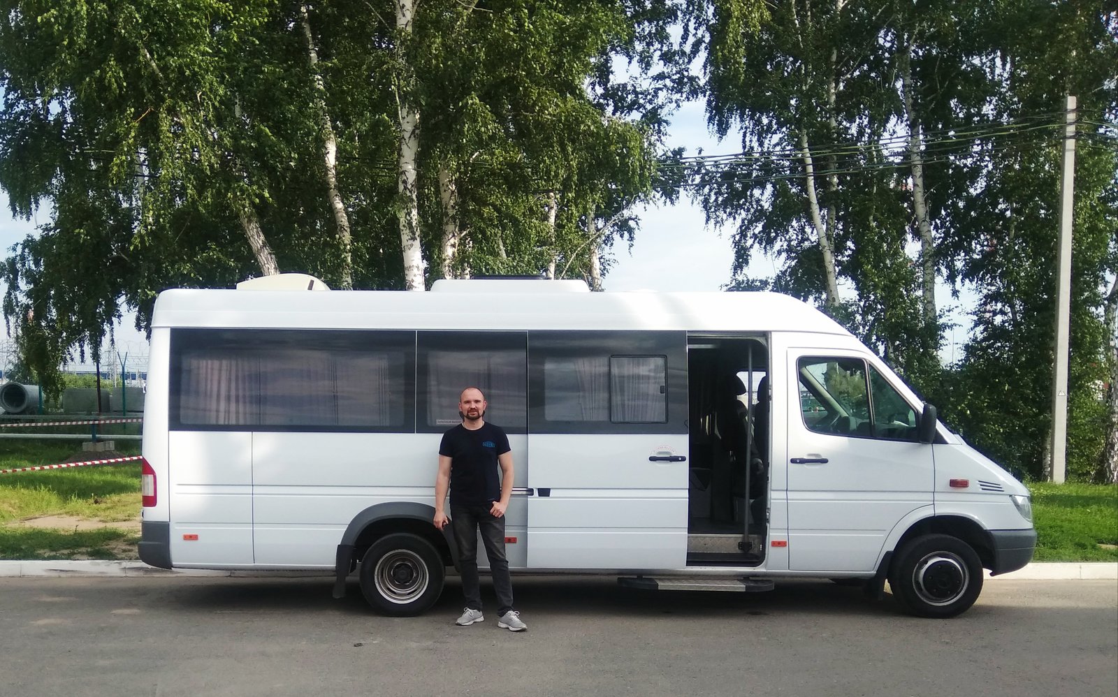

На служебном Мерседес Спринтере 19 местном на котором работаю кстати стоит Вебасто,вещь крутая и необходимая ибо мотор там дизельный,и зимой без Вебасто вообще невозможно ездить холоднее -20*С,мотор выше 60 не греется.Были бы деньги может и поставил на Калину,но очень дорого для меня!
