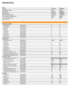

Novus Titan 5W-30 отработка на Volkswagen Jetta 1.6 BSE после 10 031км
Я уж думал, что больше не увижу анализов из МИЦ:D
PH в норме, так что все норм а то что TAN -4 - это МицГСМ, ИМХО.
Dimmy правильно говорит, щелочное измерили методом ГОСТ 30050 или ASTM D 2896 - как мы измеряем свежее масло. Поэтому щелочное такое высокое.
1) На самом деле если посмотреть на нитрацию +10, она дико выросла. Что говорит большом количестве моточасов. Тут где то 350-400мч у него - жаль Эльдар не посчитал. В таких условиях масло себя стандартно показало - сработалось. Я и не ждал что масло с эстерами покажет долгую работу. Зато оно показало явно минимальный износ. 11ppm железа за столько моточасов!
2) Вязкость упала на единицу - это снижение не стоит даже разговора. Любое масло так упадет почти в каждой отработке.
3) Кислотное число видите высокое? 4.65. Оно начало свой рост. Масло давно сработано, правильно сказали выше. Вангую что здесь щелочное около единицы если не ниже.
4) Топливо 0,7% метод измерения не самый точный, это не газовый хроматограф, поэтому смотреть на него смысла большого нет, тем более на бензиновом моторе. Он может 0.7% показать при вспышке 195С и вязкости  минус 3 сантистока...
Маслу зачет, износ минимальный при большом пробеге, но менять надо пораньше. С другой стороны, показал наглядно до какого времени его хватает. Надеюсь МИЦГСМ не выбросила образец и измерит щелочное ГОСТом 11362.
На зиму залью Титана в своего убийцу, судя по этому анализу на 300мч. А вообще мне все это напоминает старый добрый NGN Nord 5W-30, тот тоже показывал почти у всех минимум износа, но чуть быстрее из за эстеров терял в щелочном.

Щелочное ещё высокое, но Кислотное начало расти. Разница между ними 1,7
У меня было 1,4 но Кислотное практически не изменилось относительно свежего.
Кальций сильнее просел, чем у тех, кто в УРЦ делал анализ. А вот металлы не большие, как и у других.
В общем имхо сложно сравнивать с другими анализами отработки этого масла..
МИЦ ГСМ сохраняет образцы в течение 30 или 60 дней после анализа как раз на случай если потребуются дополнительные исследования. Сегодня попрошу измерить щелочное вторым стандартом (думаю займет 2-3 рабочих дня), как будет результат выложу в этой теме.
Израсходованное топливо что в шапке это объем который удалось достоверно восстановить из приложений (ГПН / Shell), фактически топлива израсходовал больше. Мотор при остановках / стоянках не останавливаю, может работать часами. Один из эпизодов - летом на автофестивале участвовали с продукцией BlackStone, жара стояла дикая, машина проработала 5 часов подряд на холостом ходу без остановки. Как итог истинных много часов много больше чем можно примерно посчитать коррелируя к пробегу.
Было понятно что масло надо менять значительно раньше (всегда мои замены на пробеге в 7 500 км), но стояла задача замотать NOVUS TITAN 5W-30 по максимуму и даже на запредельных моточасах определить степень защиты - как видно по анализу защита от износа более чем эффективная.
p.s. психология удивительная штука! Все чертыхаются от анализов с маленькими пробегами, мол не интересно, не на что смотреть. И вот пробег... но эффект обратный!  :)

Много. По косвенным признакам для указанных условий не более 300 здесь.

Ну, если моточасов реально около 350, тогда падение TBN / рост TAN логично.
