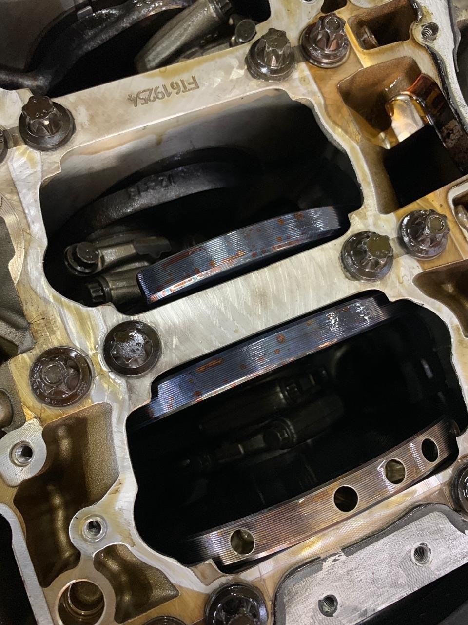

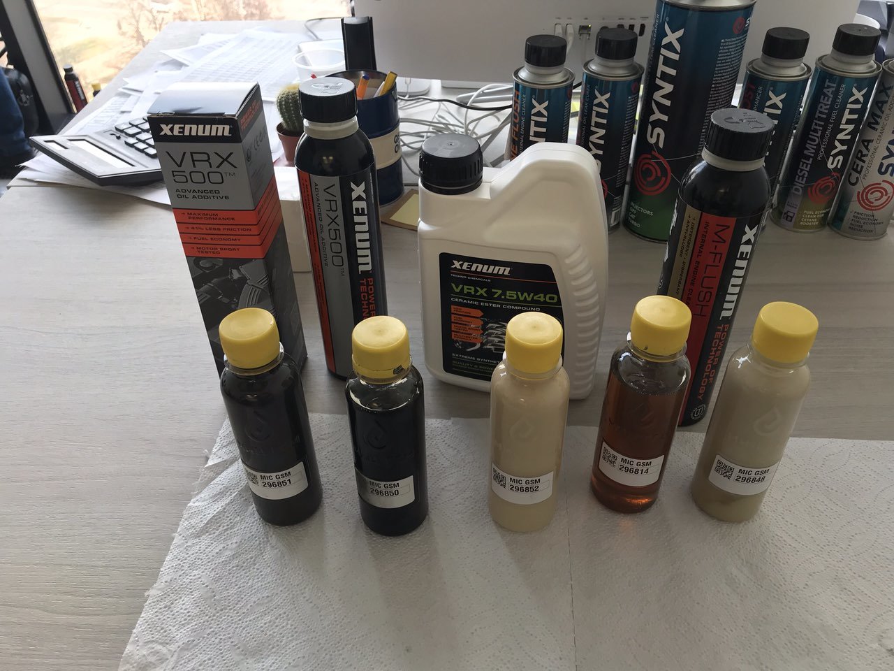

Ak.den 101 Опубликовано: 2 октября 2019 Автор Поделиться Опубликовано: 2 октября 2019 История о сотрудничестве с компанией ООО "Икс вайт", продукцией марки Xenum и сломанными моторами. В этой теме я расскажу о том, как обычному человеку приходится бороться с импортером не сертифицированной продукции и к чему может привести ее использование. История длится уже пол года. Все началось с предложения о спонсорстве ко мне, с целью рекламирования продукции Ксенум в регионе. Необходимостью снять подробный отчет о том, как действительно работает в реальности продукция выше указанного бренда. Но что-то пошло не так! Был увален мотор прямо на дино стенде в "тепличных условиях". После чего начался разбор полетов и выяснение причины поломки. А после результатов предварительных экспертиз импортер ушел от разговора пожелав уйти в судебные споры, начав грязную игру. Также постановлением Росстандарта был введен запрет на реализую моторного масла Xenum VRX 7.5w40. Предписания которого не были выполнены импортером в полном объеме. Подробный алгоритм действий, а также все компоненты, которые заливались до ксенума и во время подготовки рекламного ролика для них, были изложены как импортеру, так и производителю. Я повторюсь ВСЕ ДЕЙСТВИЯ и КОМПОНЕНТЫ были изложены для производителя и импортера. Это было сделано с целью проведения честного и объективного исследования случившейся ситуации. Но производитель и импортер НЕ сделали ни одного шага для того, чтобы установить справедливость. Более того, о результатах экспертизы в МИЦ ГСМ по вкладышу умышленно умолчали, масляный фильтр не отдавали на экспертизу в принципе, детали в итоге не вернули. Примерно через ТРИ месяца в Севастополь прилетел сюрвейер. Для тех кто не в курсе, это страховой инспектор, который в данном случае был нанят бельгийцами с целью проверки факта поломки в принципе. Так как у страховой компании Ксенум нет представительства в РФ. То есть для Питера Тойсона понадобилось аж целых 3 месяца, чтобы до его головы дошло, что надо что-то сделать вообще. Но и тут толерантный бельгиец немецкого происхождения успел слукавить или схитрить. Оказывается, по его словам, я должен был доказать поломку двигателя из-за масла этому страховому инспектору. Я ему должен был доказать!!! Но, как выяснилось позже, при диалоге с самим инспектором. Глубина проверки задается заказчиком, включая все экспертизы, привлечение химиков и тп. А так как сильно разбираться в этой поломке от бельгийцев задачи не поступало, никто и не делал подобных экспертиз. Добавлю и то, что по ЗоЗПП они это должны были сделать в течении 45 дней после моего первого обращения. Возвращаясь к началу это вопроса и после регулярных общением, как с учредителем и директором, так и с производителем, я для себя понял одно. Решать вопрос они не думают в принципе. Признавать свою вину в каком-либо формате, либо проводить расследование, они так же не хотят. Чуть позже опубликую их ответ на претензию, чтобы все здесь в принципе поняли, как они пытались слиться. Даже были угрозы, что если я начну что-либо публиковать, то мне полетят иски за клевету и т.п. (все жду их). После подобных действий со стороны импортера и производителя мне ничего не оставалось, как дать максимальную огласку этому событию и дойти до конца в решении этого спора. Спойлер 3 Цитата Ссылка на сообщение Поделиться на других сайтах

Слава Снежур 51 Опубликовано: 6 ноября 2019 Поделиться Опубликовано: 6 ноября 2019 Нет не одна. Позвоните им и спросите если интересно. Мы в свое время обсуждали этот вопрос с Гервашем, когда он еще там работал. И если ломаются моторы (кроме одного из этой темы) дк почему все молчат ? Где фото ? Где факты ? Может быть действительно ломаются, покажите как и что, вероятно мы зря используем продукты этого производителя. У меня на а3 скоро пробег к 200 подберется и все никак не сломается. с литра 211 сил +-. Неужели если ксенум так плох, то такого пробега недостаточно для того, что бы проблема всплыла ? Скидывал гбц при замене цепи интересу ради, все самое интересное видно, все проблемные ваг места в идеале. Куда смотреть ? Где ждать подвоха ? И уточняющий вопрос, тут все же только о масле vrx, или автоматом подразумеваем что их присадки с бором-графитом тож опасны ? 1 Цитата Ссылка на сообщение Поделиться на других сайтах

Слава Снежур 51 Опубликовано: 7 ноября 2019 Поделиться Опубликовано: 7 ноября 2019 5 часов назад, Ak.den сказал: Вы вообще читаете, что пишу я или только отсебятину пишите? Я общался с ними. Одна машина ездит, одна легла. Фото мотора который лег я сюда скидывал. И это хоть какие-то факты. В отличии от Ваших просто букв здесь, которые кстати и многие другие писали, а в итоге ничего. Речь не идёт о том, что лягут все моторы, речь идёт о том, что могут лечь моторы при определённых условиях, при которых масла без порошка отработали бы на отлично. Или вы рев считаете, что обо всех касяках они вам будут рассказывать? После всех разбирательств, что-то мне подсказывает, обнародуется очень много информации. А вы можете ездить дальше и строить какие-то мифические моторы. На весь пост отвечать не вижу смысла, модератор уже напишет что мы не в ту степь. Но основной вопрос остается. Окей, что за условия то при которых мотор может лечь именно на ксенуме ? Или других маслах с "порошками" Без шуток, очень интересно. 1 Цитата Ссылка на сообщение Поделиться на других сайтах
nik.nik 43 Опубликовано: 7 ноября 2019 Поделиться Опубликовано: 7 ноября 2019 12 часов назад, Ak.den сказал: Не три, а одна (ауди рс6 кажется), а на второй как раз лёг мотор на этом масле. Ak.den , да хватит уже сказок про косяками дохнущие от Ксенума моторы Ауди! Слышали мы и эту историю про рс6. Там мотор лег НА этом масле. А не ОТ этого масла. Мотор мегафорсированный. И владелец этого мотора (и сервиса) не экстремист и не пытается повесить всех собак на Ксенум. А продолжает этим маслом пользоваться. 1 Цитата Ссылка на сообщение Поделиться на других сайтах
Ak.den 101 Опубликовано: 7 ноября 2019 Автор Поделиться Опубликовано: 7 ноября 2019 23 минуты назад, nik.nik сказал: Ak.den , да хватит уже сказок про косяками дохнущие от Ксенума моторы Ауди! Слышали мы и эту историю про рс6. Там мотор лег НА этом масле. А не ОТ этого масла. Мотор мегафорсированный. И владелец этого мотора (и сервиса) не экстремист и не пытается повесить всех собак на Ксенум. А продолжает этим маслом пользоваться. Он НЕ пользуется этим маслом, это факт. Наклейка на его машине говорила о спонсорских отношениях с икс вайт. Которые к слову говоря, они не закрыли с ним. Претензию им владелец рс7 уже написал. И сейчас владелец ждёт решения нашего дела. А дальше он самостоятельно опубликует всю информацию на своих ресурсах в том числе. 0 Цитата Ссылка на сообщение Поделиться на других сайтах
