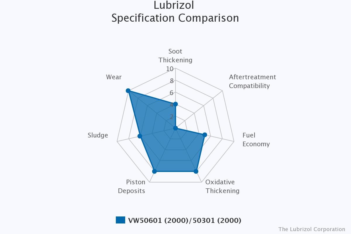

LM заявляет соответствие допускам VW: 503 00/506 00/506 01.
По лубризолу 506 01 серьёзный допуск в плане защитыchart.thumb.jpeg.dd6ed2fec225104a588d3335fa204300.jpeg
