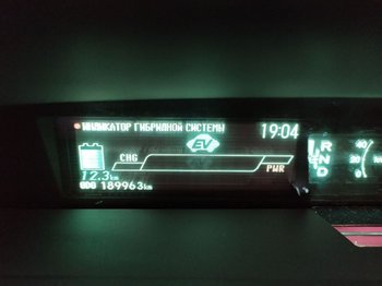

Автомобиль: Toyota Prius PHV 2zr-fxe
Общий пробег на одометре: 189 963 км к концу интервала.
Пробег на масле: 7011км
