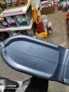

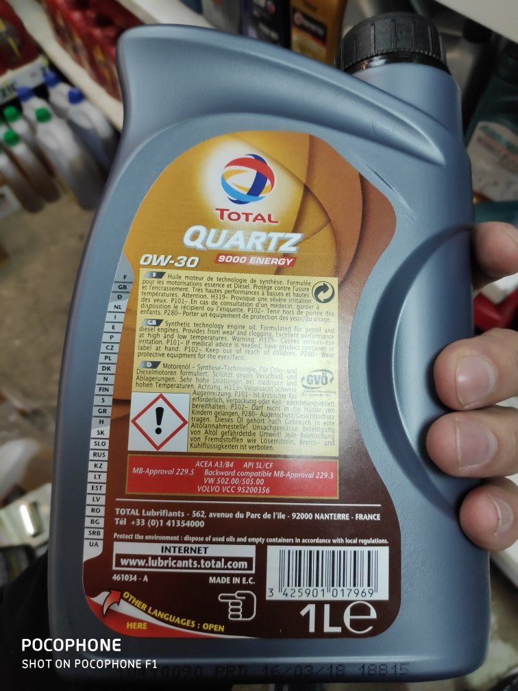

25 сентября 20197 г Автор Ну более менее ясно стало, буду брать и менять через пару дней как раз и фильтр подойдет, само масло вроде из магазина Родные масла, продавец утверждает 100 % оригинал.
25 сентября 20197 г 4 часа назад, olegkr сказал: Вот что нашел (оригинал ?) Смысл за него переплачивать?
