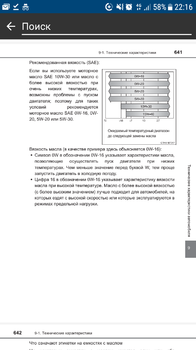

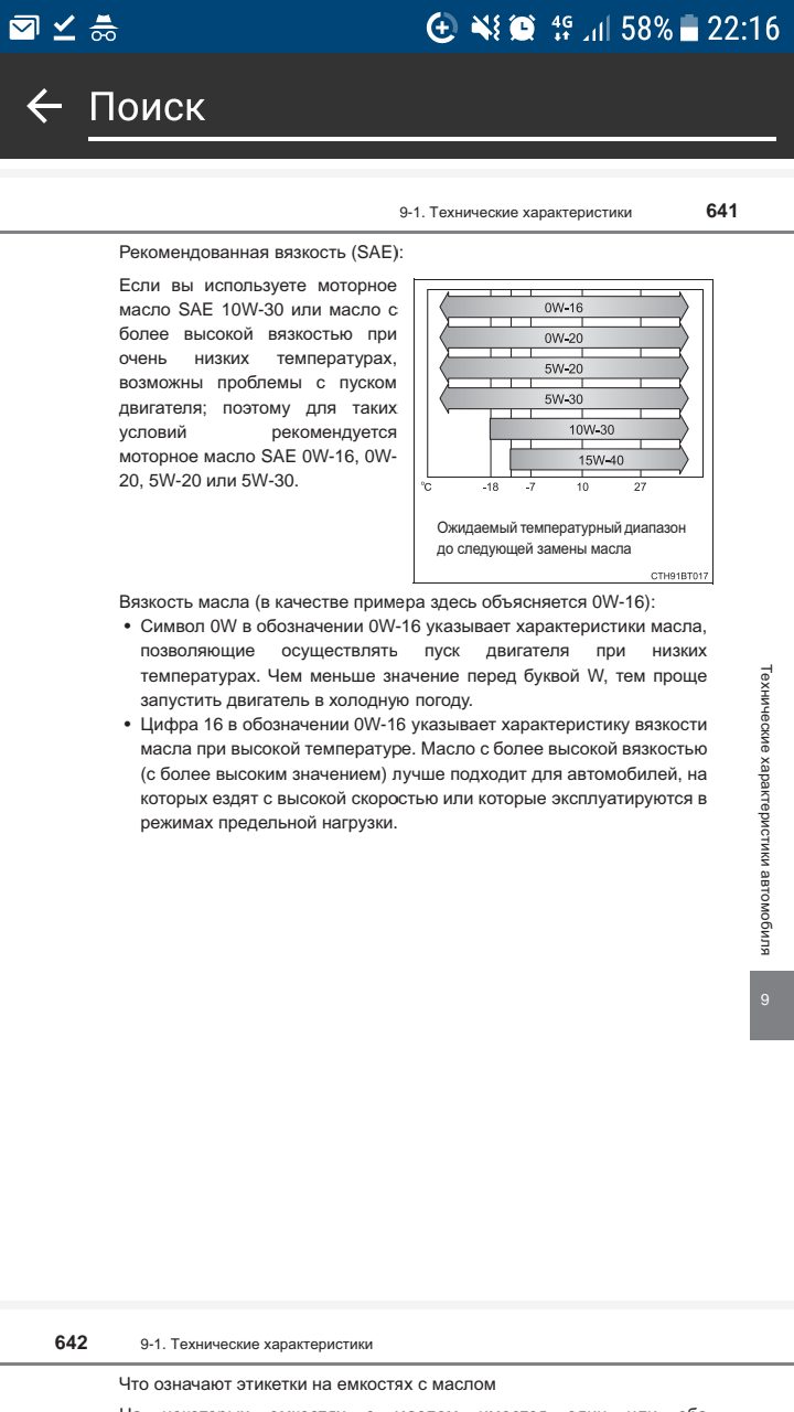

Те товарищи которые советуют лить воду в этот двигатель пусть сами на ней ездят. Официалы не зря по умолчанию пытаются залить именно 5/40 хотя мануал рекомендует лить воду, потому, что на воде с этим двигателем зачастую возникают проблемы и официалов это напрягает. У нас в районе крайнего севера где морозы зашкаливают, официалы тоже упорото по умолчанию льют 5/40, хотя есть всегда в наличии 0w20/30, пока не скажешь залить другое масло, обязательно зальют 5/40. Я на этом двигателе проехал 100 ткм. знаю, что пишу.  Лей 0/5w30/40 желательно с присутствием ПАО и не морочь себе голову.
31 минуту назад, Nord_89 сказал:
Обязательно передайте эту информацию японцам, а то они, бедняги, мучаются от заклинивших моторов, но с упорством ёжиков продолжают грызть кактус лить "водичку" -
читаем мануал с 643 страницы - https://sinref.ru/avtomobili/Toyota/000_00_Toyota Camry v70_xv70_2018_2019_god_kopia/060.htm
Изменено пользователем a-ha
Да пусть льют 5-40, стереотипы не поменять. Авто едет на нем и нормально. А то что тупит, плохо разгоняется, не катится, и даже пинается, когда педаль отпустишь, коксуется и в итоге залегает всё там. Это ОД не волнует. Главное гарантия. Есть отзыв на дроме, на 5-40 400 т. км. жор масла усиливался от 100 гр до 800 гр. причем менял не как мы через 5-7 т., а через 10.
Действительно, для этого мотора лучше всего 0-20, тойота или мобил. Менять через 5-7. Вообще не должен изнашиваться уж 700-800 т. точно.
