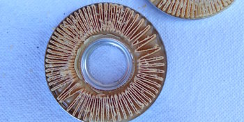

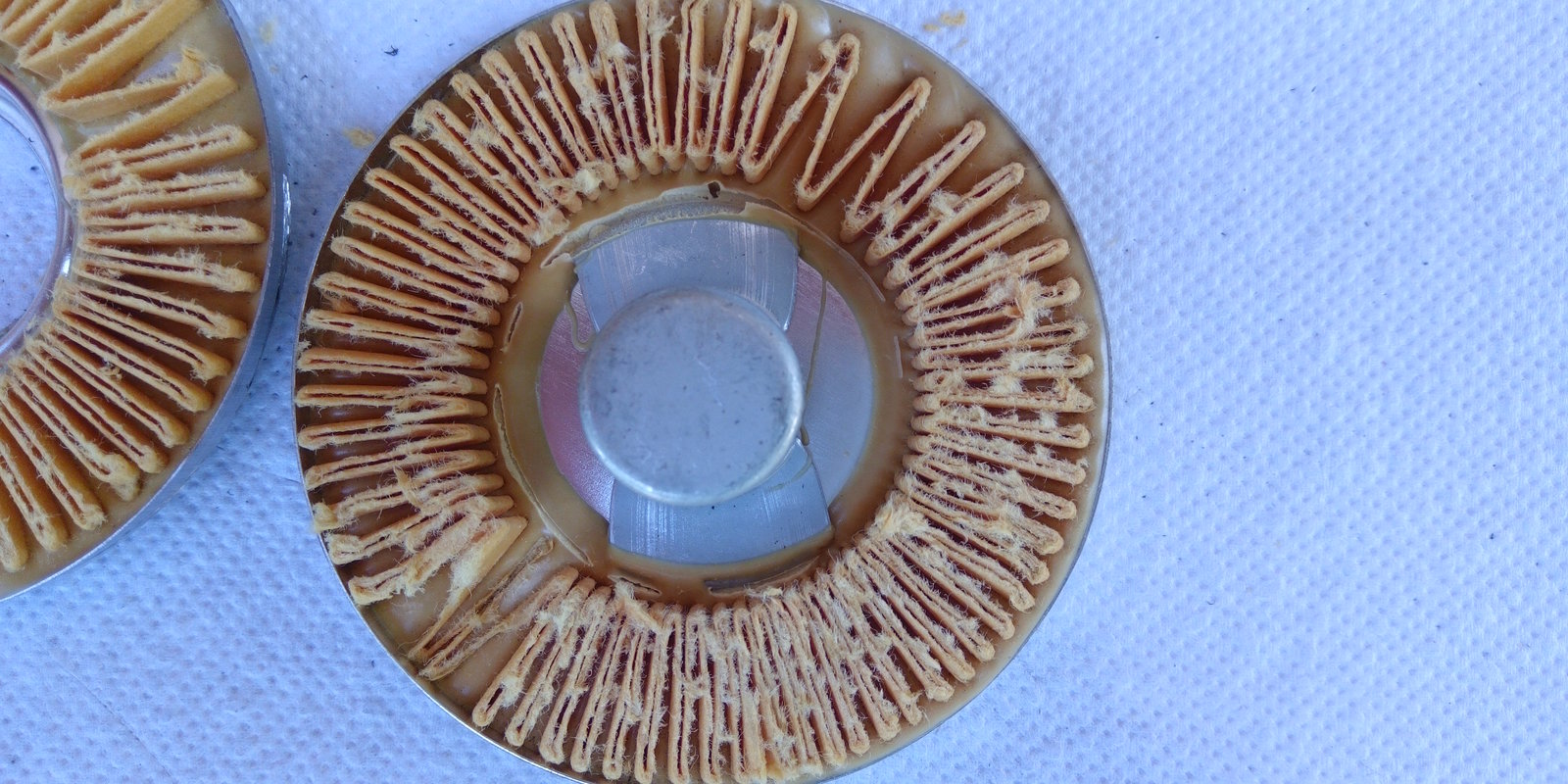

JC-H01 пилил Евген 48

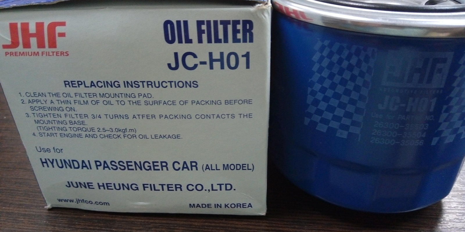

JUNE HEUNG FILTER (Корея)
Сайта не нашёл, кто в курсе, напишите.

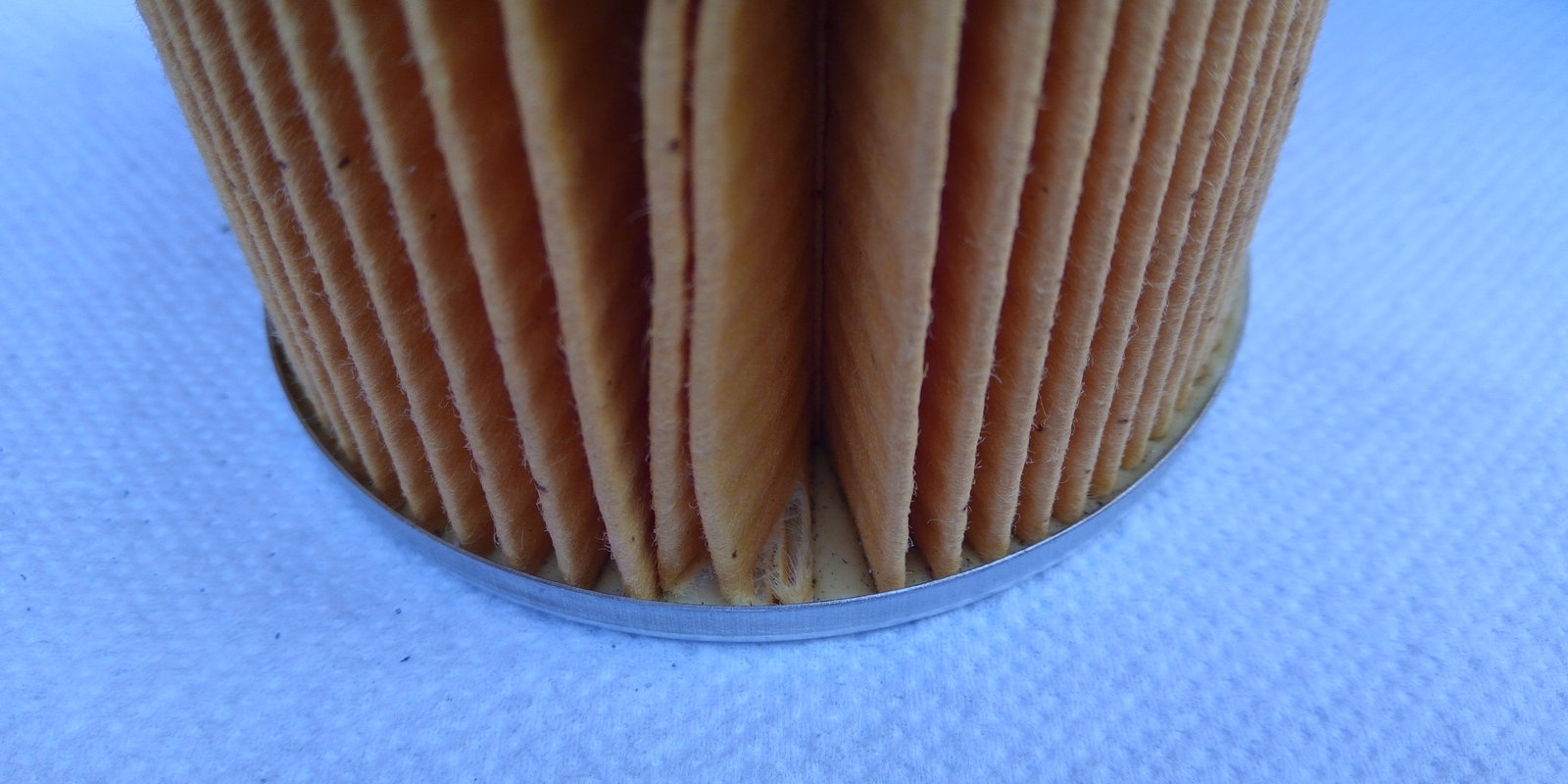

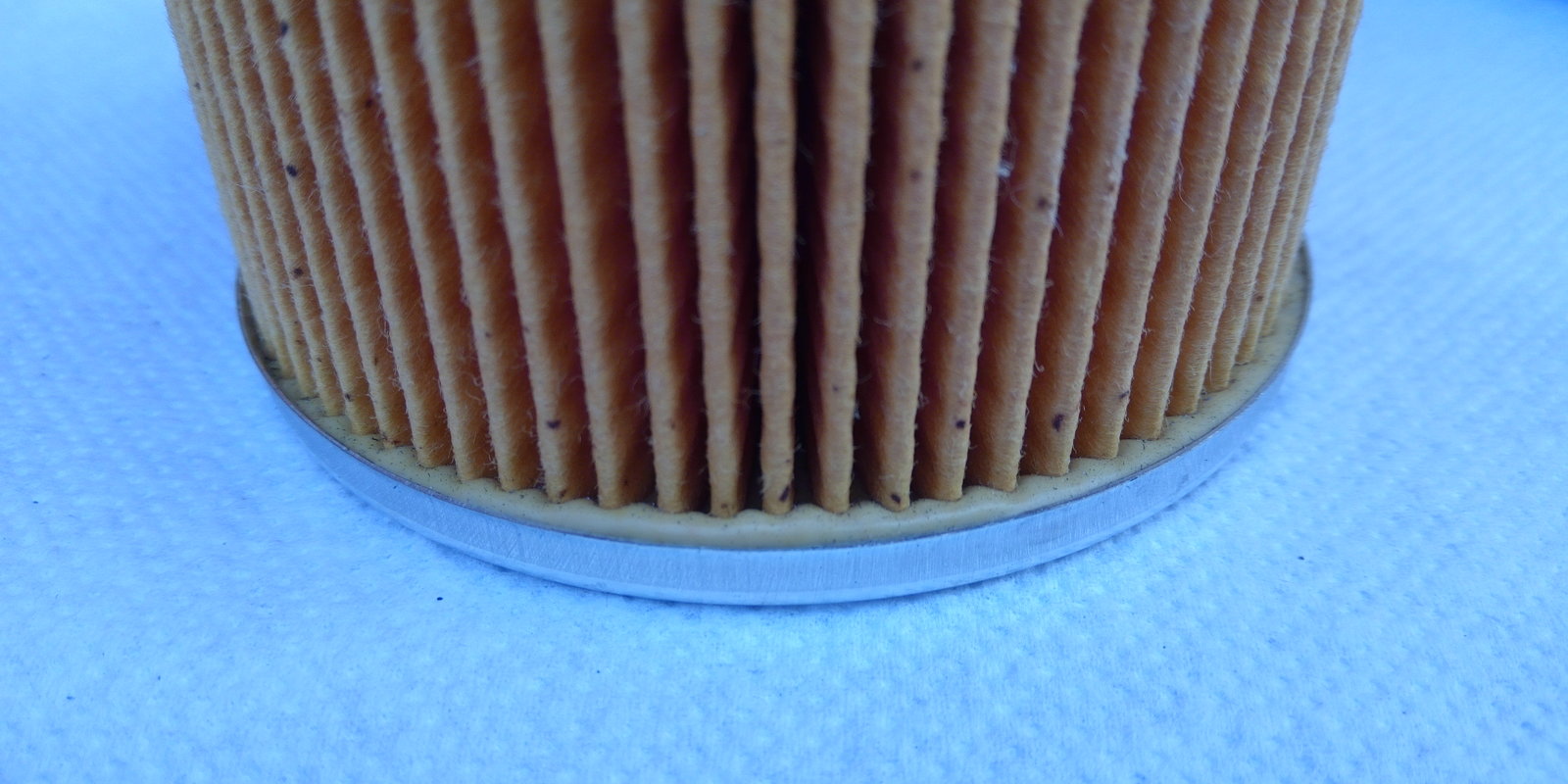

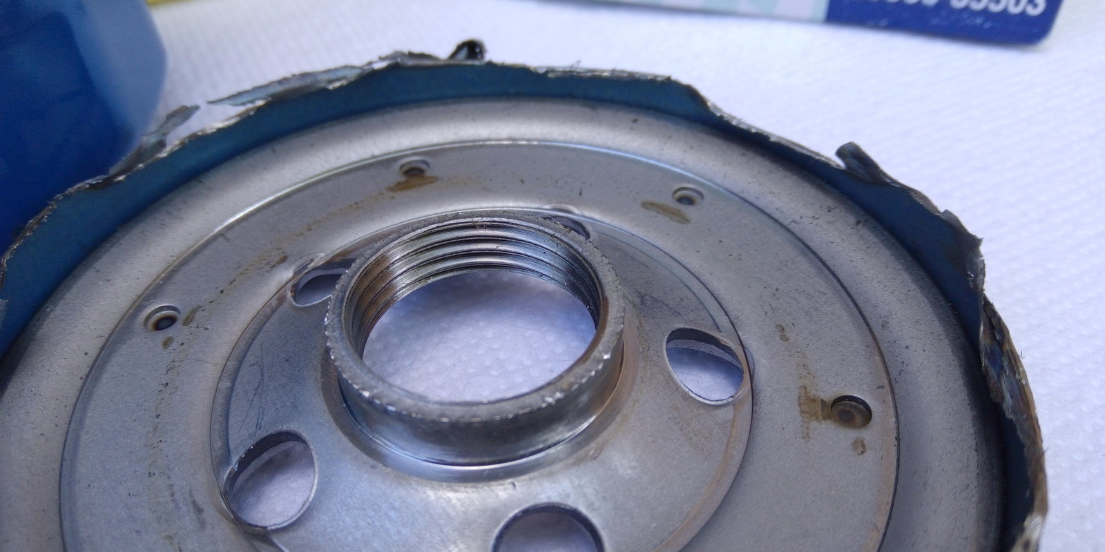

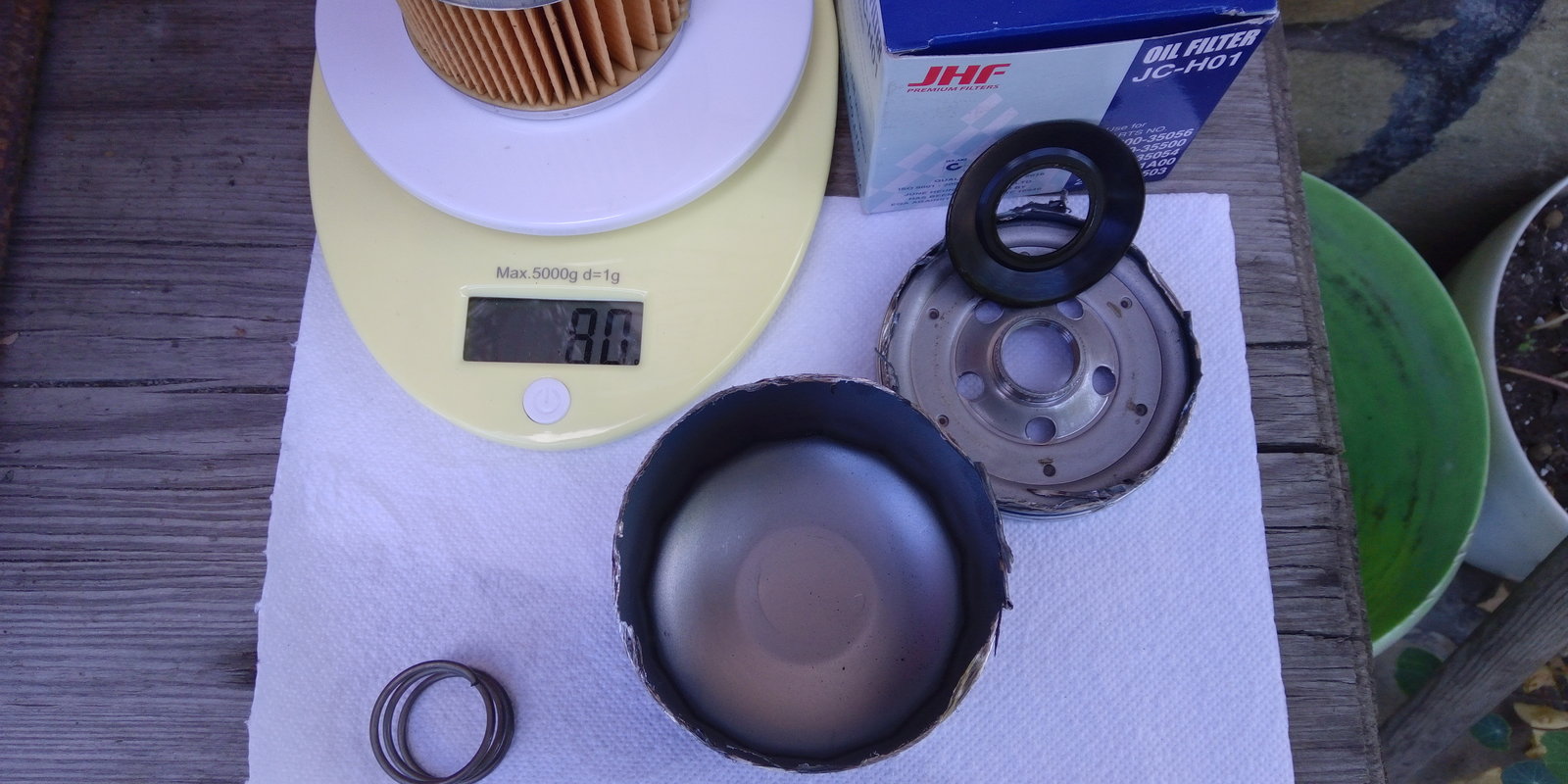

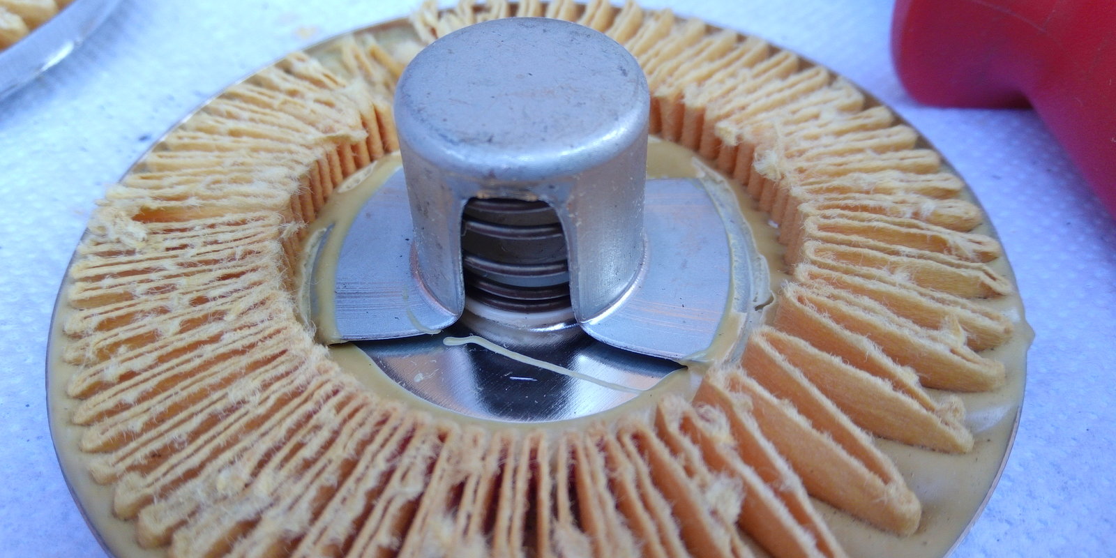

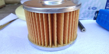

Масляный фильтр JC-H01 Корея.

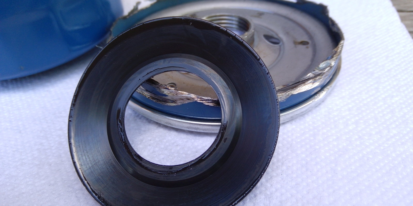

Кратко.
Нормальный фильтр, хорошее исполнение (крепкая катушка), нормальная бумага (похожая на оригинал, но хуже чем 26300-35504(505, Манн 811/80)), уплотнительная резинка нормальная.

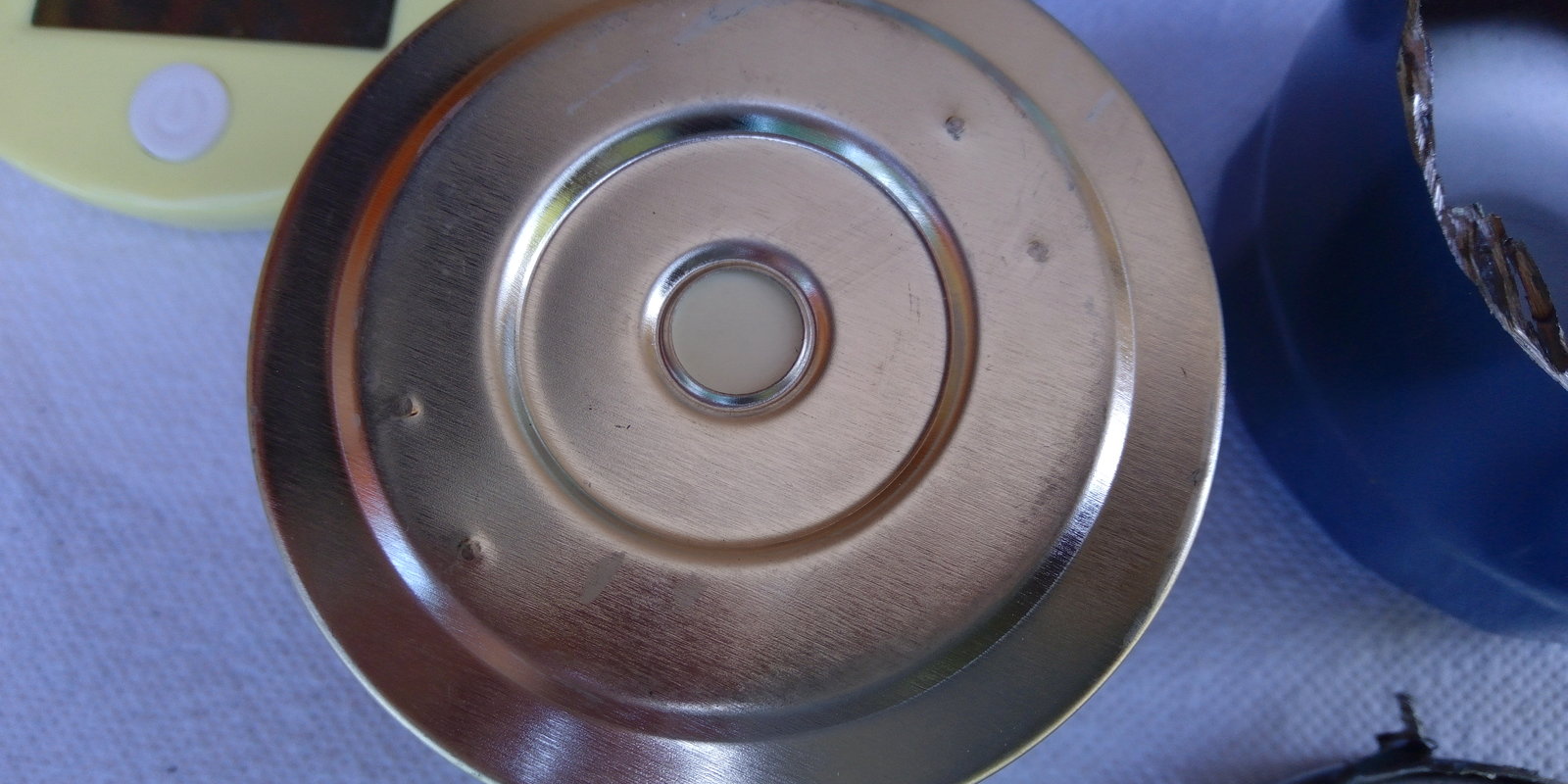

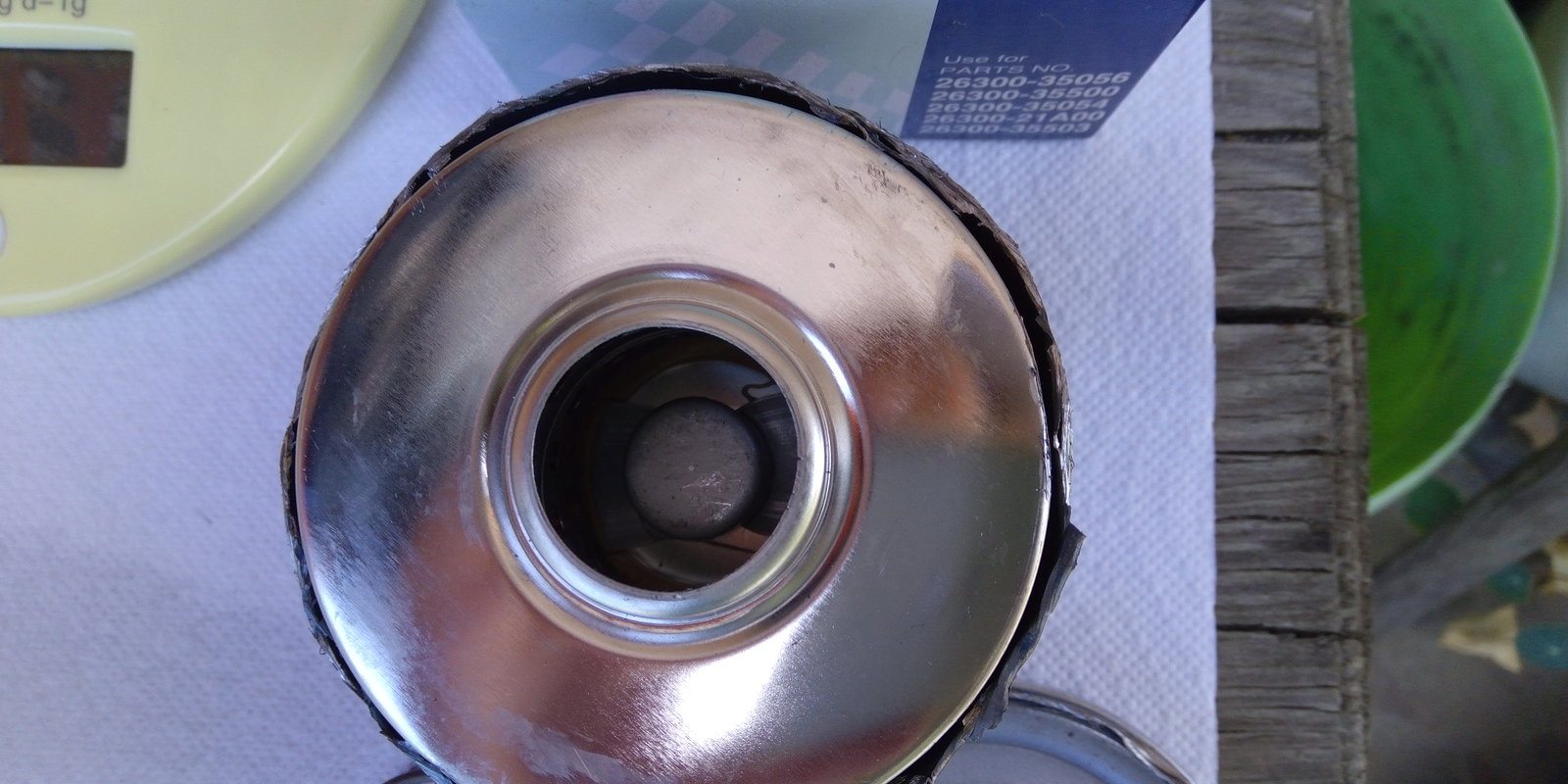

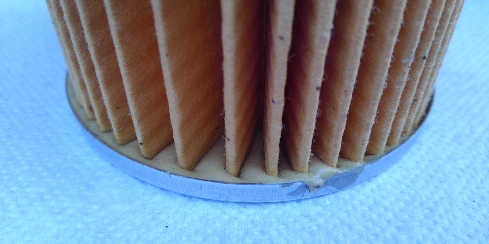

Как недостатки: 1) небольшая неравномерность укладки ФЭ, где то чуть густо, где то чуть пусто, возможно слипание ФЭ в процессе эксплуатации, но проклеено хорошо 2) при нажатие на ФЭ он рвется, но хоть с усилием, 3) лепесток из обычной дубовой резины (зимой не рекомендую), 4) не понял про тёмные точки на ФЭ (они не от распила), 5) есть небольшие подтёки герметика, но хоть не совсем кусками.
Площадь фильтрации достаточно большая - около 825кв.см.
Перепускной клапан (пластик) - намерил видимую часть 13мм (невидимая 16мм), усилие - 1кг., давление перепускного - 0,8 бар.
Цена на момент отчёта от 100р. до 190р. в зависимости от сроков ожидания, по мне так цена ему 100-120р.
IMG_20190827_153037.thumb.jpg.d9705566fc63cc6fb26db00883c10a0f.jpgIMG_20190827_153047.thumb.jpg.c8012ca4d2301a2c01d337de3a995e63.jpg
IMG_20190829_113715.thumb.jpg.61ae0a2b9e4c80d25c4b4672bc81b2bc.jpgIMG_20190829_120243.thumb.jpg.97b5229854465bcc73250b392a3a2c5b.jpg
IMG_20190829_120331.thumb.jpg.f274138927f63604357efc1d05ebced8.jpgIMG_20190829_120343.thumb.jpg.55d390c5f2d3159fc2ebcbe43d5125f6.jpg
IMG_20190829_120405.thumb.jpg.22ea738e2589ae2cb9ae50877ee33180.jpgIMG_20190829_120417.thumb.jpg.191a92298c45790d9043452513b4a8b9.jpg
IMG_20190829_121154.thumb.jpg.823b668259101155cc666396a73958d3.jpgIMG_20190829_121202.thumb.jpg.3e9655854eda07547277be6a99cc6fed.jpg
IMG_20190829_121210.thumb.jpg.2f6863433ba5fc08047f16983f1f404d.jpgIMG_20190829_121253.thumb.jpg.234b7d173667dcbe3d074857db3f715b.jpg
IMG_20190829_121902.thumb.jpg.30a7de5dd7ef8f695d896b59b0805144.jpgIMG_20190829_121909.thumb.jpg.247293209b0b7ef0ad94b744bb4fb2e4.jpg
IMG_20190829_122009.thumb.jpg.d032038321909b01d6f4839cdad9116a.jpgIMG_20190829_121552.thumb.jpg.f2e1a7a05fb051825389eb8ddcd220a6.jpg
Евген 48 резинку противодренажника не замораживал?
10 минут назад, Dumus сказал:
неа, смысла не вижу, она при +20 дубовая.
Евген 48 ну что ж, впечатления не произвел, остаемся на Манн, а ты еще хотел на диван))):good:

1 час назад, Евген 48 сказал:
Значит, как я и говорил, чуда не произошло )))
Dumus ну я вроде сразу указал:pardon:
2 часа назад, Евген 48 сказал:
