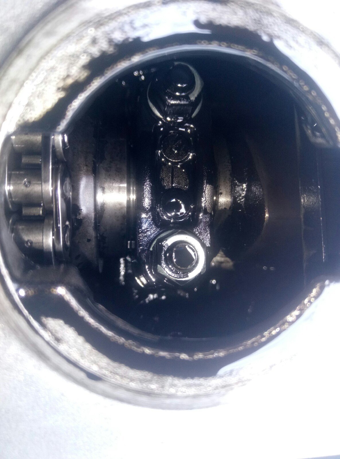

Всех приветствую, уважаемые форумчане. Постараюсь коротко. После приобретения авто в 2016 году заливал я вышеуказанный Elf. Заметил я, что под горловиной налёт в виде густого гуталина, и Elf его не отмыл, а может даже он его и оставил, этого я уже не могу утверждать, т.к. не помню, как было до его заливки. После выбор пал на Gazpromneft Premium N 5W-40, он идеально отмыл все отложения под маслозаливной горловиной, претензий к маслу никаких не было. Замена пришлась на весну этого года, а Gazpromneft почему-то пропал в РБ, а если где-то и попадался в интернет-магазинах, то был по неадекватной цене. Пришлось искать что-то другое и выбрал Eni i-Sint 5W-40. И вот спустя 3600 км на Eni я увидел знакомый налёт в виде гуталина и даже хуже, если провести пальцем по гайке, на пальце оставались куски шлама. Жаль, что не делал фото чистоты после газпромнефти, но, думаю, на фото видно, что гайки блестят наполовину и обросли новым нагаром. Также и видно, как бугель оброс отложениями и кусочка нет: это я сковырнул. Странно даже как-то, очень надеялся на это масло, что оно будет отлично отрабатывать. Gazprom снова появился, в следующий раз я залью его и буду следить и выкладывать, как он отмоет отложения :)

Я бы вначале промыл промывочным маслом. Потом попробуй это.
MAN Diesel По поводу промывочного немного стремаюсь) А насчёт Шелл Ультра да, именно такое и хотел попробовать, но ещё очень нравится Mobil 1 FS x1 5W-40, вот из них ещё выбираю.
vitalrap Промывочного масла не надо стрематься, а из вышеперечисленны жиж я бы выбрал самую дешевою.
Я на репсол подсел:чистота как у шелла.Никакого шлама, дизельная копоть стирается тряпочкой: под ней девственно чистый металл.

vitalrap с промывкой аккуратней мотор загажен можно сделать ещё хуже , забьются каналы , пробуй мягкими промывками  на 100 км + короткими сменами масел с высоким щелочным , можно эстеров добавлять.
Новосиб с промывкой повременю, а масло я и так через 5000 км всегда меняю, просто обидно стало, что Eni за каких-то 3600 км поднасрало, а так как я и писал на газпроме идеально чисто все было, он такие же отложения от предыдущих масел и отмыл. Но как и писал выше в коментах, еще 2 масла есть которые хотелось бы проверить, но вот цена конечно намного выше чем у газпромнефти :D
Думаю промывки не стоит боятся - промывочные масла ничего не моют, а просто остатки старого масла со стенок и каналов убирают и свежее масло дольше не темнеет.

Ну отсюда и отложения в моторе видимо. Видимо у Eni моюще диспергирующих присадок поменьше и они быстрее заканчиваются и мотор начинает пачкаться.
То есть дело не в масле, как мне кажется, а в том что у вас мотор специфически работает - на чипе и коптит.
Вам как вариант можно заливать масла для коммерческой техники - там куча противоизноски и моюще дисперигущих присадок. Какой нибудь Лукойл Авангард например.

Eni не подделка залит. В РБ Шате-М импортер, наклейка и была на канистрах. И это не 5000 км я проехал, а только первый раз залил это масло, проехал на нем 3600, а уже такие отложения, скорее всего оно сразу и начало оставлять шлам.
