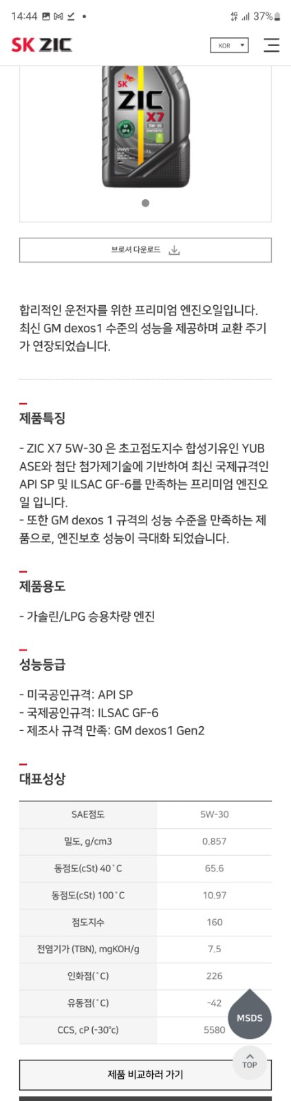

4 часа назад, NeonKIR сказал:
а где темп. застывания  -37 ? написано -43.
SP на корейском оф сайте указано -36. Не знаю почему на российском -42,5.? Анализ же прошлого SN+ так-же показал -37-38, так-же и на корейском сайте в то время было указано -36 на SN+, а на российском на sn+ было указано 42. Поэтому и ориентируюсь больше на данные корейского сайта.  https://www.skzic.com/eng/productmanage/info/product/detail.do?prductCode=PROCD0000169&sCtgryCode=CA0000000017&menu_idx=170
Мне как-бы пофиг его низкотемпературные показатели, у нас ниже нуля редко бывает, но всё равно масло тугое и летом., может именно в моём двигателе такое тугое это масло, не знаю, но на лето канистра у меня лежит в запасе -)).
Изменено пользователем Vasya-
10 часов назад, Vasya- сказал:
странно...  всё кроме температуры одинаково. может ошибка у них. надо ждать анализа https://zicoil.ru/products/smazochnye-materialy-dlya-legkovykh-avtomobiley/zic-x7-5w-30.html
Изменено пользователем NeonKIR
m1m2m3

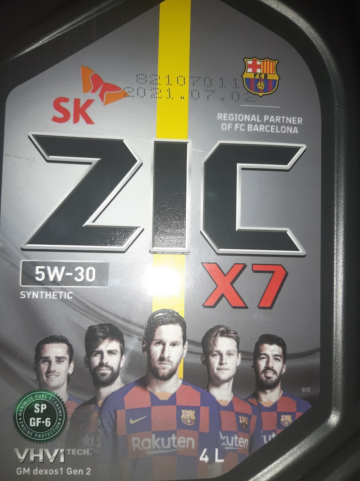

они еще в 2021г. сменили SN+ на SP.
канистра куплена летом 2022г.
30.01.2023 в 01:19, Vasya- сказал:
У них там вообще на трёх сайтах (корейский, англ, русский) везде разные данные:))
Но именно на корейском с иероглифами, а не англ. сейчас стоит -42, поправили.
А на английской версии так и осталось -36 и ccs 6200.
На русском сайте -42,5. Но индекс вязкости 170 (против 160 на корейском) и TBN 6,9 против 7,5.
То ли в Корее оно немного другое, то ли наши просто на отвали заполнили. Склоняюсь ко второму, т.к если с этого же сайта скачать TDS, то в х5 и х7 все хар-ки абсолютно одинаковые, чего быть не может
Изменено пользователем Olejik
6 часов назад, Olejik сказал:
Точно, теперь -42. и ССS 5580.
