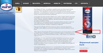

Описание: Добавка, разработанная для обеспечения более толстой и более вязкой масляной пленки между движущимися частями двигателя. Способствует уменьшению площади контакта металл-металл в двигателе. Помогает избавиться от любых сбоев в работе двигателя. Повышает окислительную стабильность моторного масла, позволяя двигателю работать при более высокой температуре без окисления моторного масла. Улучшает работу моторного масла за счет существенного снижения трения. Eurol Engine Oil Treat совместим со всеми доступными маслами для бензиновых и дизельных автомобилей.
Применение: 250 мл флакон Eurol Engine Oil Treat рекомендуется для использования в 4-6L моторного масла.
Добавьте присадку в масляную горловину на теплом двигателе, дайте ему постоять в течение нескольких минут, чтобы продукт мог нормально перемешаться.

А я тебе дал описание с оф. сайта Еврол
